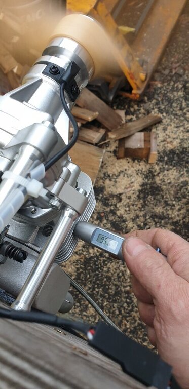

Shock Opublikowano 26 Grudnia 2020 Opublikowano 26 Grudnia 2020 Wiele osób dociera w locie twierdząc że dużo lepsze chłodzenie. Nie zawsze jednak tak jest... znam przypadek że silnik docierany w locie, w ciepły dzień uległ przegrzaniu i efektem był lekko fioletowy cylinder od środka, praktycznie po silniku...
maciej1977 Opublikowano 26 Grudnia 2020 Autor Opublikowano 26 Grudnia 2020 docieranie na stanowisku jest chyba lepsze i bezpieczniejsze można kontrolować na bieżąco temp silnika i przelanie silnika .... Odciągi stateczników .... sterowanie kołem ogonowym , po delikatnym naciągnięciu sprężyny czuć wyraźny opór w pracy steru kierunku ?? zobaczymy jak to się będzie zachowywać przy pierwszych kołowaniach ....

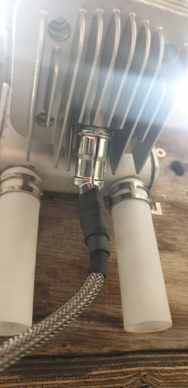

Shock Opublikowano 27 Grudnia 2020 Opublikowano 27 Grudnia 2020 To rozwiązanie stosowane przez Pilota gdzie kółko ogonowe sprzężone jest sprężyną z kierunkiem to jedno z lepszych rozwiązań. Bardzo dobrze steruje się kierunkiem modelu jednocześnie koło poddaje się przy wszelakich nierównościach, dziurach itp. Wadą jest czasem zbierające się źdźbła trawy wchodzące w rozciągniętą sprężynę. Poprzednie rozwiązanie z drutem było bardziej problematyczne. Z innej beczki -masz w zestawie z silnikiem teflonowe tutki przedłużające rurki tłumika ?
maciej1977 Opublikowano 27 Grudnia 2020 Autor Opublikowano 27 Grudnia 2020 W dniu 27.12.2020 o 08:55, Shock napisał: Z innej beczki -masz w zestawie z silnikiem teflonowe tutki przedłużające rurki tłumika ? Rozwiń Tak są w zestawie z silnikiem , nie wiem tylko czy nie będą za krótkie bo maska Decathlona jest spora ....

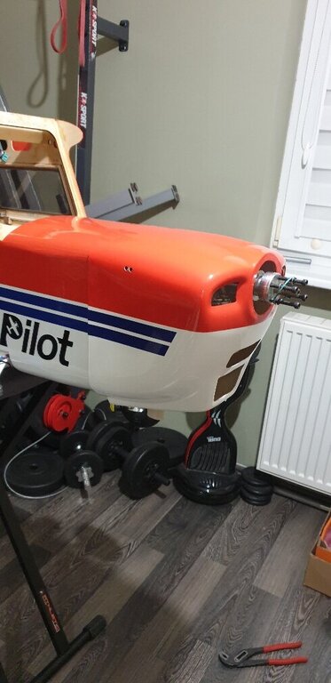

maciej1977 Opublikowano 10 Stycznia 2021 Autor Opublikowano 10 Stycznia 2021 Powalczyłem w weekend i oto efekty ... osprzęt cały zamontowany , silnik zamontowany , napęd gazu , ssanie zrobione.... 1
dyra63 Opublikowano 11 Stycznia 2021 Opublikowano 11 Stycznia 2021 Cześć. Lubię zaglądać do Twojej relacji ,bardzo fajna i schludna robota, szczególnie poprowadzenie przewodów wygląda zacnie. Nurtują mnie dwie sprawy -pierwsza to czy będziesz instalował te dwie diody kontrolne z Powerboxa na modelu? Druga rzecz to z tego co widzę zastosowałeś SparkSwitcha (Killswitcha) a dodatkowo jeszcze mechaniczny wyłącznik do zapłonu -dlaczego ? Z tego co się orientuję to nie trzeba odcinać zasilania od aparatu zapłonowego w przypadku Sparka,to urządzenie wyczuwa że wyłączyłeś zasilanie odbiornika i odcina możliwość ciągnięcia prądu z akumulatora zasilającego zapłon.
maciej1977 Opublikowano 11 Stycznia 2021 Autor Opublikowano 11 Stycznia 2021 W dniu 11.01.2021 o 19:57, dyra63 napisał: Lubię zaglądać do Twojej relacji ,bardzo fajna i schludna robota, szczególnie poprowadzenie przewodów wygląda zacnie Rozwiń Dziękuje bardzo , zawsze podobały mi się uporządkowane wnętrza modeli które oglądałem na żywo lub w necie , a że jest trochę czasu postanowiłem że pobawię się trochę żeby było ładnie i bezpiecznie .... W dniu 11.01.2021 o 19:57, dyra63 napisał: czy będziesz instalował te dwie diody kontrolne z Powerboxa na modelu? Rozwiń PB kupiłem używany od modelarza ze Słowenii i te diody zostały wklejone u niego w modelu więc ich nie mam ... zastanawiam się czy są potrzebne akurat w Decathlonie gdzie przez szyby w kabinie widać diody na PB i włączniku które również informują o stanie pakietów ... (podczas lotu zewnętrzne diody są mało widoczne ) ... W dniu 11.01.2021 o 19:57, dyra63 napisał: Druga rzecz to z tego co widzę zastosowałeś SparkSwitcha (Killswitcha) a dodatkowo jeszcze mechaniczny wyłącznik do zapłonu -dlaczego ? Rozwiń Kiedyś miałem sparkswitcha w modelu SU26M i zdarzyło mi się dwa razy że nie mogłem zgasić silnika (tak jakby killswitch nie reagował zawiesił się ) klikałem przełącznikiem aparatury aż w końcu zadziałał ... wymiana na nowy killswitch rozwiązała problem ... Dlatego montuje dodatkowy wyłącznik tak w razie czego a dodatkowo mam gniazdo ładowania pakietu zasilającego zapłon ..
Nielot Opublikowano 12 Stycznia 2021 Opublikowano 12 Stycznia 2021 W dniu 11.01.2021 o 20:48, maciej1977 napisał: Kiedyś miałem sparkswitcha w modelu SU26M i zdarzyło mi się dwa razy że nie mogłem zgasić silnika (tak jakby killswitch nie reagował zawiesił się ) klikałem przełącznikiem aparatury aż w końcu zadziałał ... wymiana na nowy killswitch rozwiązała problem ... Dlatego montuje dodatkowy wyłącznik tak w razie czego a dodatkowo mam gniazdo ładowania pakietu zasilającego zapłon .. Rozwiń Kill switcha z PowerBox-a trzeba dokładnie ustawić i zaprogramować Miałem podobne zdarzenia że nie miał chęci gasić silnika a potrafił odciąć zasilanie zapłonu przy niewielkim zakłóceniu sygnału z radia. Dobrze że Ultimate jako tako szybował i udawało się cało powrócić na ziemię. Po kilu razach myślałem że poległ zapłon w ZDZ-cie a winowajcą był killswitch.

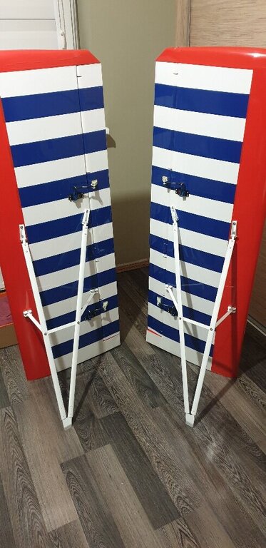

maciej1977 Opublikowano 29 Stycznia 2021 Autor Opublikowano 29 Stycznia 2021 zamontowałem podpory skrzydeł , musiałem delikatnie poprawić fabrykę bo niektóre elementy słabo do siebie pasowały .... i wiem że transport i montaż skrzydeł na lotnisku będzie bardzo upierdliwy... chyba że zamiast śrubek dorobię jakieś kołki z zawleczkami ... albo śrubki motylki .... maska wstępnie powycinałem wloty powietrza a że maska szczelnie przylega do kadłuba to muszę zrobić jeszcze jakieś kratki wylotowe , wydech wyprowadzony wężami silikonowymi , fabryczne tulejki teflonowe silnika są za krótkie i zawadzają przy montażu maski ... A jeszcze podpatrzone w sieci ułatwienie regulacji silnika ....
