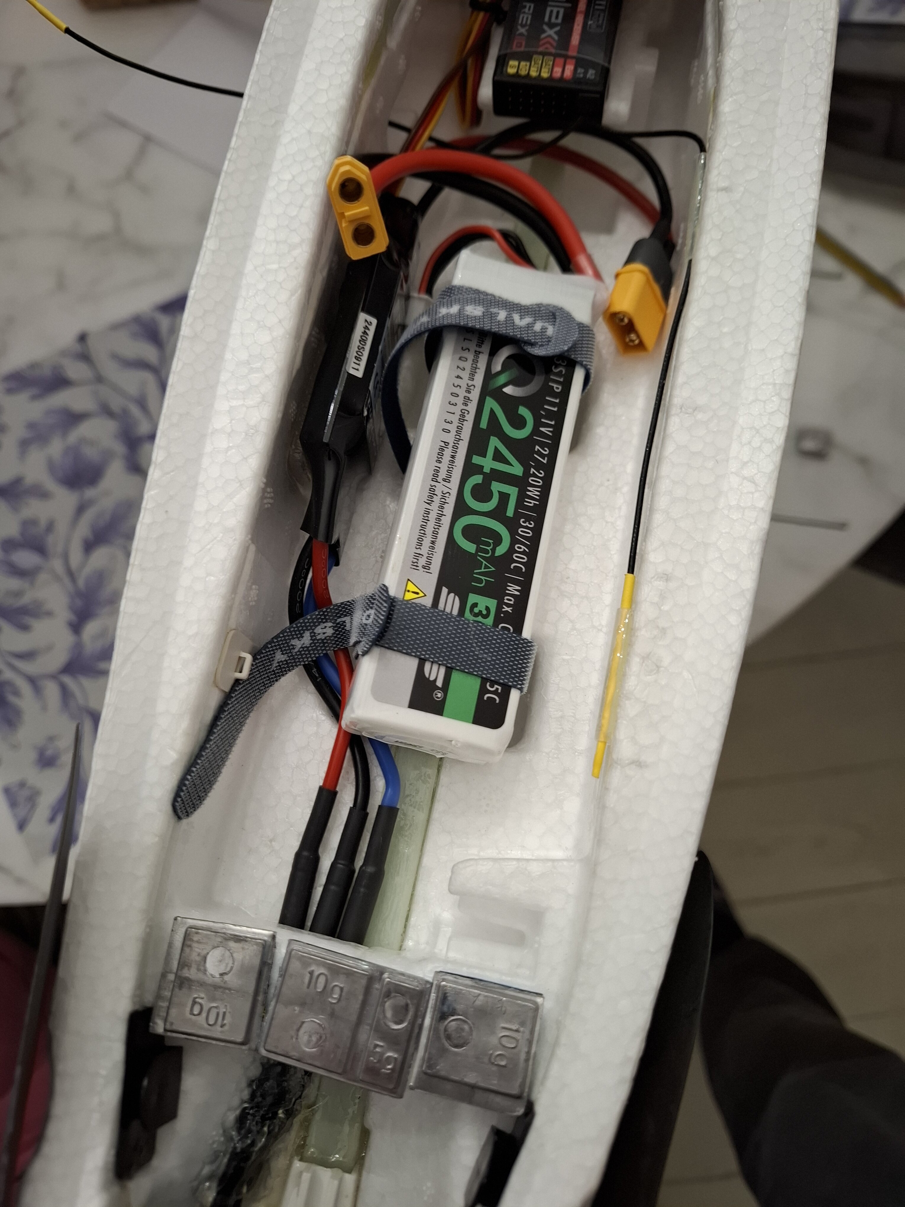

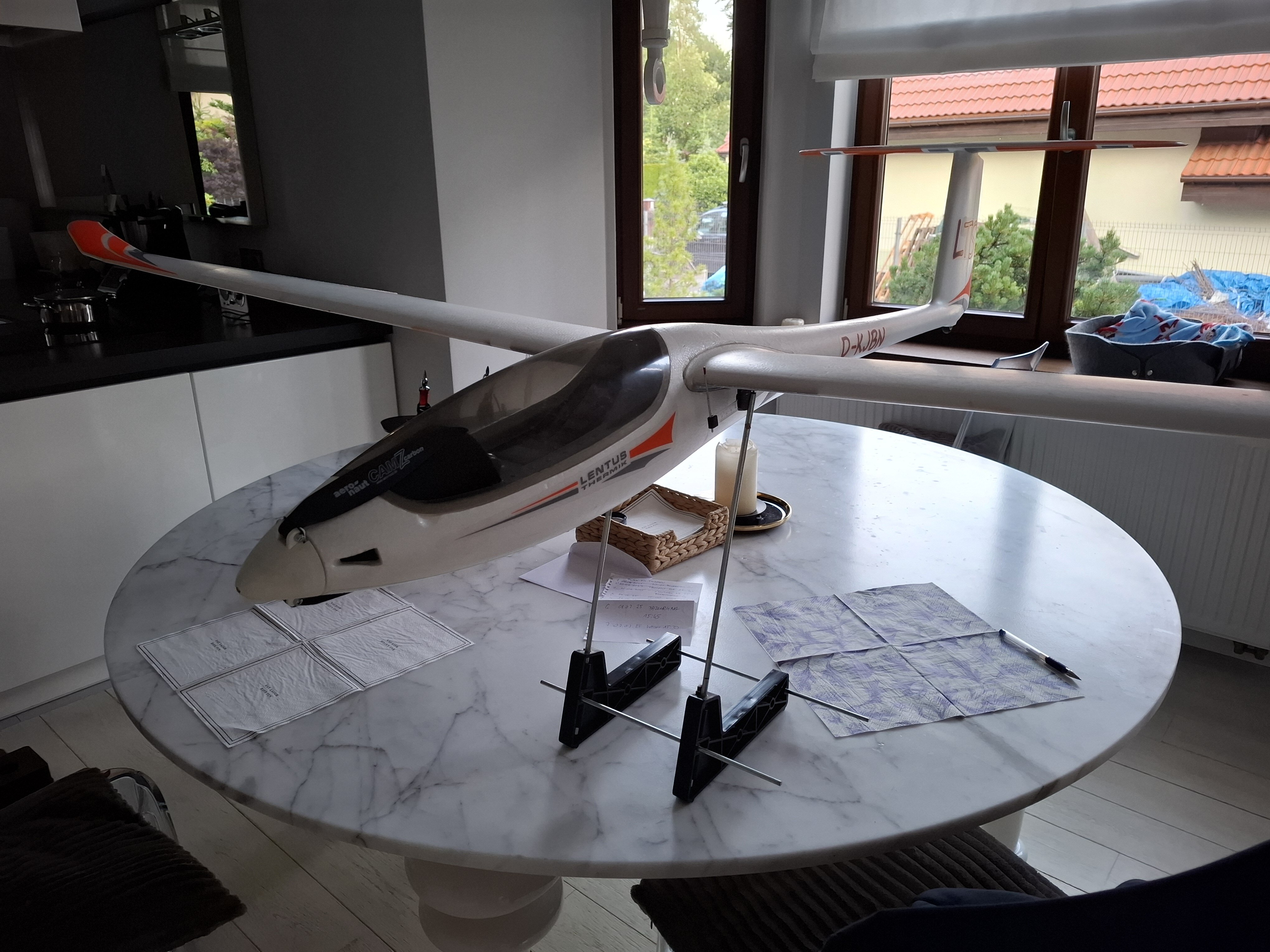

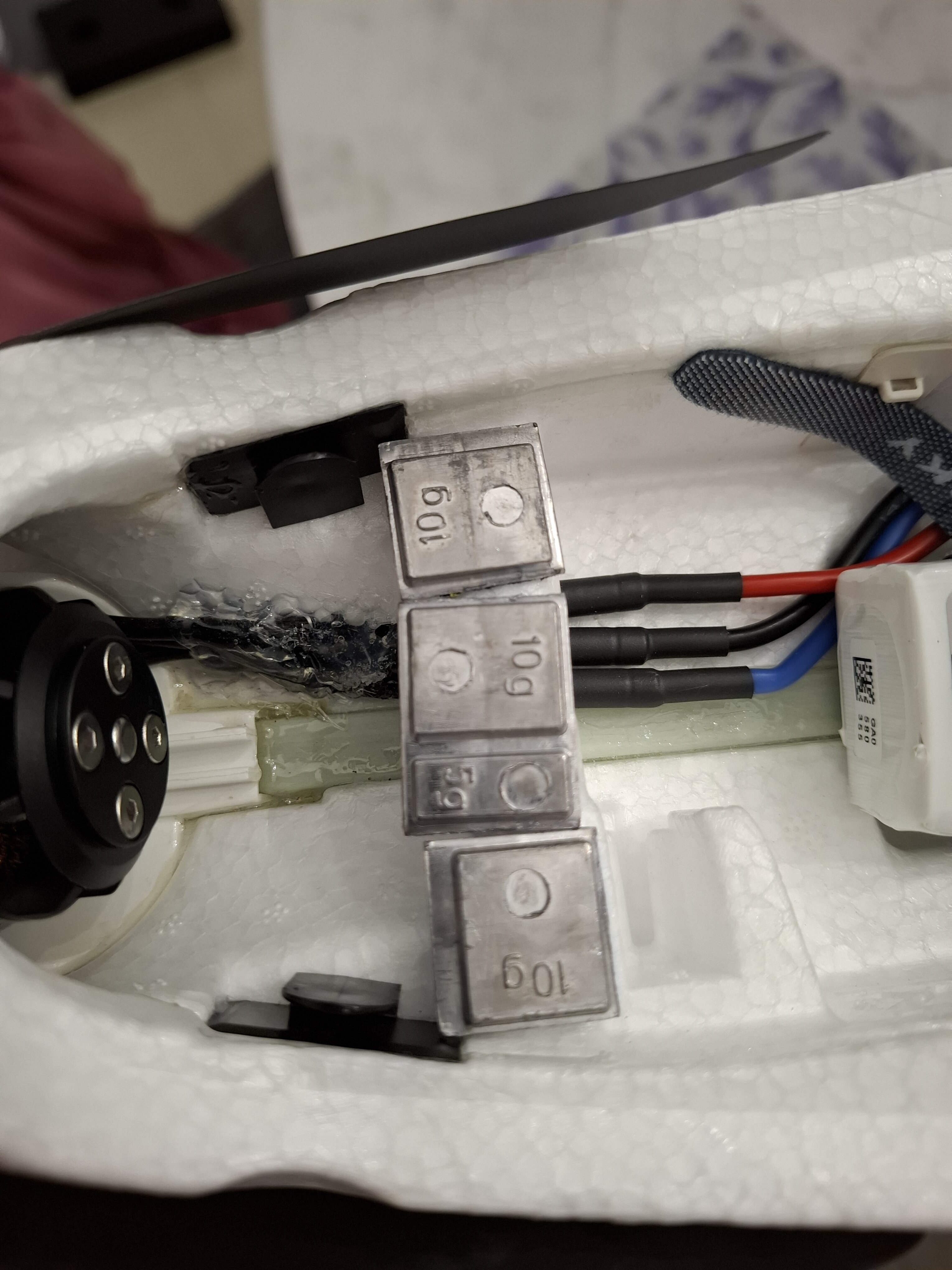

robas69 Opublikowano 16 Czerwca 2025 Opublikowano 16 Czerwca 2025 Cześć, jak wyważanie swoje Lentusy. Ja w moim mam Emaxa 2826/05 i aku SLS 3s 3450 30 C o masie 190 g i w kadlubie na pierwszej poprzeczce muszę mieć 35 g ołowiu. Regulator Dualsky 65 A Lite o masie 60 g.
Ares Opublikowano 16 Czerwca 2025 Opublikowano 16 Czerwca 2025 1 godzinę temu, robas69 napisał: muszę mieć 35 g ołowiu. Może jeszcze popchnij pakiet i regiel do przodu? Choć w sumie 35g na taki model to tyle co nic.

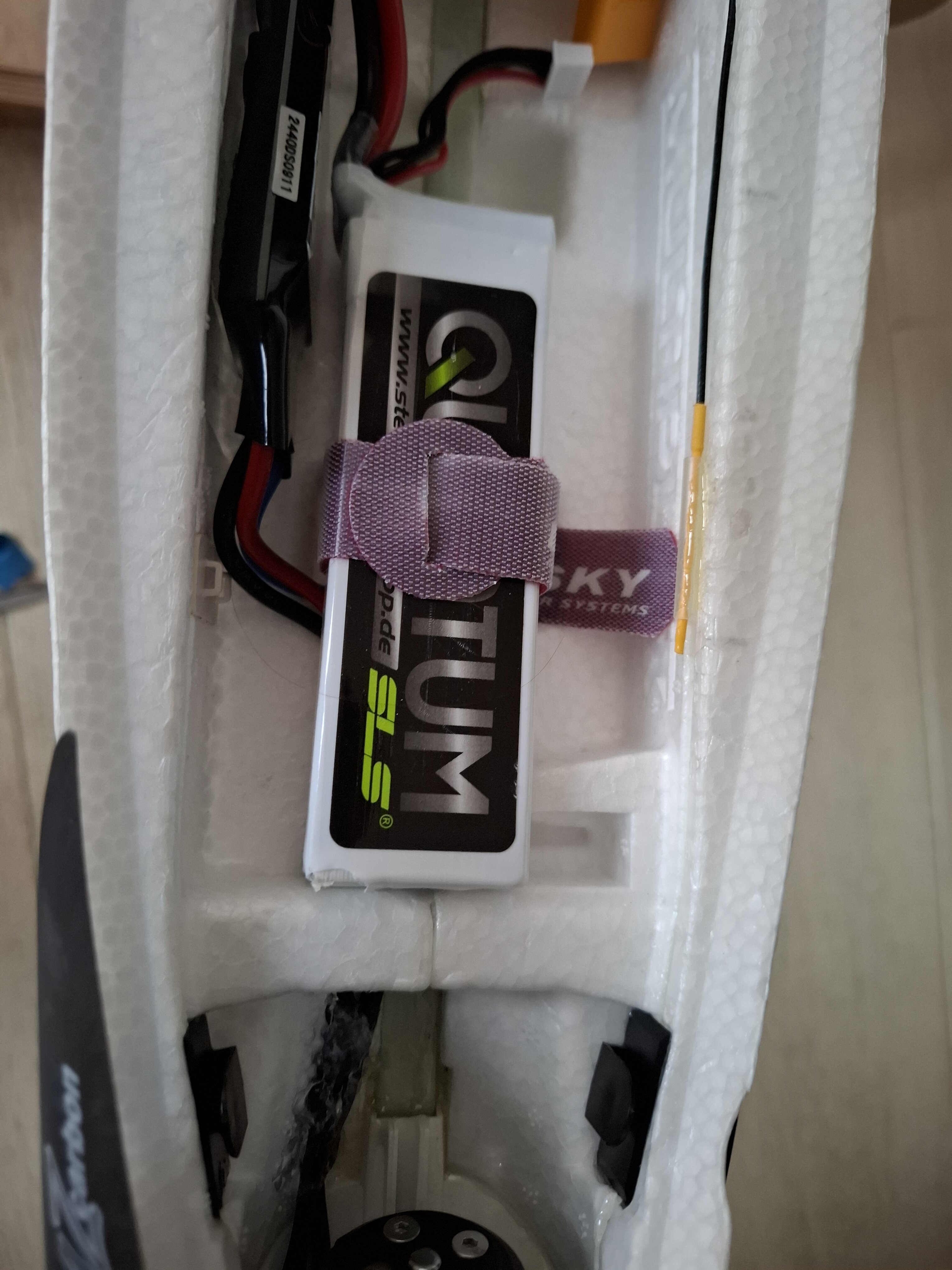

robas69 Opublikowano 16 Czerwca 2025 Opublikowano 16 Czerwca 2025 Da się przesunąć aku do pierwszej poprzeczki. Muszę go wtedy solidniej mocować bo przestaje leżeć na wzdłużnej belce z laminatu w kadlubie, a leży w części na konektorach silnik/regulator. Jutro zobaczę co to da.
robas69 Opublikowano 19 Czerwca 2025 Opublikowano 19 Czerwca 2025 Przesunąłem maksymalnie do przodu akumulator. W jednym miejscu jest na rzepie, a w drugim na pasku z rzepem. Teraz jest ok. 3
robas69 Opublikowano 20 Czerwca 2025 Opublikowano 20 Czerwca 2025 Dziś zrobiłem próbę czasu pracy silnika. Na połowie gazu, gdzie kadłub wyrywa z rąk silnik chodził 3:45. Silnik I regulator po tym ciepły, natomiast aku gorący. Nawet odkleił się rzep MPX od kadłuba mocujący akumulator. To były oczywiście warunki ekstramalne, które nie wystąpią w faktycznym locie motoszybowca.
