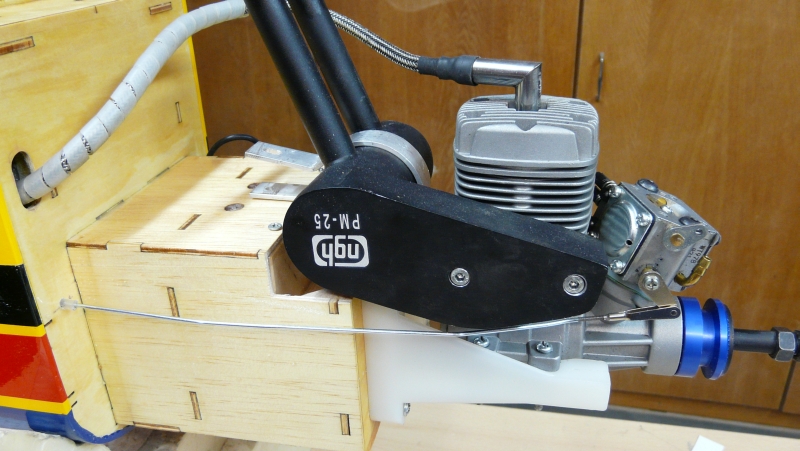

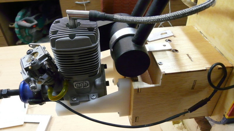

ahaweto Opublikowano 22 Grudnia 2020 Opublikowano 22 Grudnia 2020 Chciałem sprzedać silnik NGH 25 ale nikt nie chciał kupić ?. Postanowiłem więc go zagospodarować i przygotować nowy model na nowy sezon. Wybór padł na dwupłatowiec https://riku.pl/towar/seagull-ultimate-sea50-model-samolotu-rc/p/kontekst/3827/ Gotowy ARF. W pudełku cała galanteria potrzebna do wyposażenia. Zacząłem od zamontowania silnika. Silnik będzie wyposażony w tłumik typu "pitts" i dlatego musiałem odpowiednio przystosować domek silnika. Dopasowane przegrody zostały wklejone i zabezpieczone wkrętami. Otwory jakie przygotował producent modelu do zamontowania łoża silnika również nie pasowały aby zamontować silnik głowicą w dół. Jedynie górny prawy otwór (na zdjęciu) pasował, pozostałe trzy zostały wyznaczone na nowo. Stare otwory zakołkowałem. Kolej na układ zapłonowy. Tak został zabezpieczony przed zamontowaniem w kadłubie. W kadłubie jest sporo miejsca i można dobrze wykorzystać otwory technologiczne w konstrukcji do poprowadzenia kabli. Układ zapłonowy już na swoim miejscu. Pod zbiornikiem i nad wręgą-płytą do zamocowania podwozia jest odpowiednia "komora". Silnik wstępnie zamocowany. Aluminiowa obejma którą widać między rurami wydechowymi będzie zabezpieczać wnętrze maski przed szkodami w przypadku odkręcenia się tłumika. Oczywiście tłumik nie będzie zamocowany na sztywno ale z odpowiednim luzem. Cdn... 2

ahaweto Opublikowano 13 Stycznia 2021 Autor Opublikowano 13 Stycznia 2021 Wyposażenie zainstalowane. Otwory technologiczne nad zbiornikiem pozwalają na bardzo dobre ułożenie pętli przewodu odpowietrzającego. Usterzenie. Na obu burtach modelu producent przewidział otwory do zamocowania włącznika zasilania HD lub włącznika wchodzącego w skład regulatora Dualski duo. Bardzo dobre rozwiązanie. Po zainstalowaniu serw, silnika, maski, śmigła i kołpaka i wstępnym wyważeniu, okazało się że zespół silnik - zapłon jest na tyle ciężki że dwa pakiety muszą być zamontowane maksymalnie z tyłu a tam nie ma miejsca. Musiałem dorobić "pięterko". Jest to o tyle dobre że "pięterko" jest na tyle duże że po oblocie będzie można jeszcze korygować wyważenie przesuwając łoże pakietów. Czas na skrzydła. Kadłub stoi już na kołach można odpalić silnik i dokonać próby kołowania. Niestety 15 cm śniegu uniemożliwia to.

dyra63 Opublikowano 14 Stycznia 2021 Opublikowano 14 Stycznia 2021 Cześć Adamie. Fajna i schludna robota, jedynie ten popychacz do gaźnika jest dosyć długi mógłbyś go podeprzeć jeszcze dodatkowo jakąś "przelotką". To tylko pręcik M2 będzie wibrował a to nie jest pożądane. 1
ahaweto Opublikowano 14 Stycznia 2021 Autor Opublikowano 14 Stycznia 2021 Cenna uwaga. Już poprawione, jeszcze tylko impregnacja.
