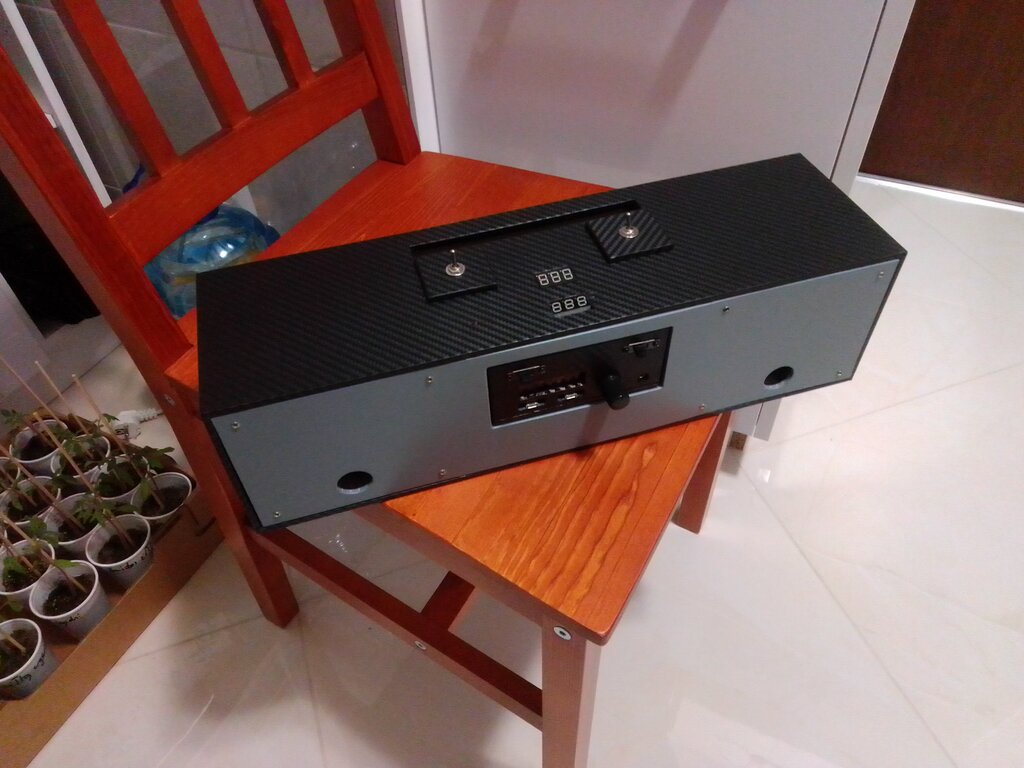

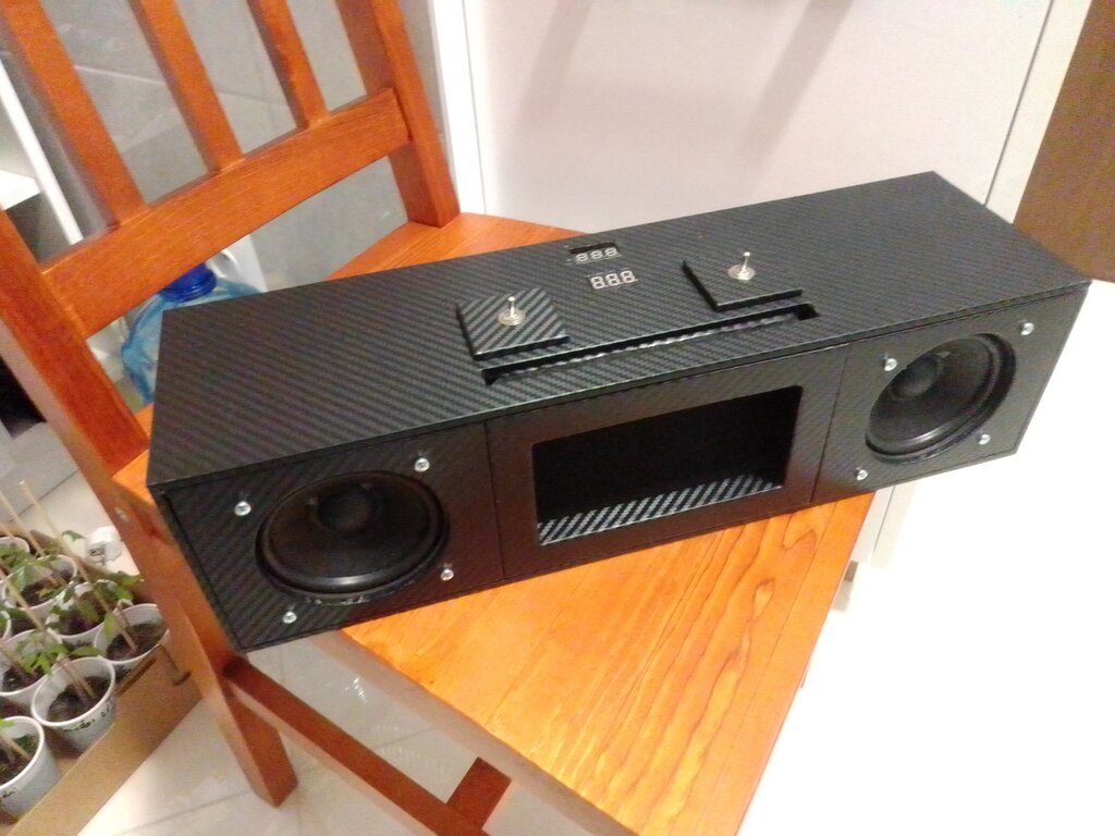

No dobra, budowa głośnika właśnie dobiegła końca. W kosmos tym nie polecę a tak byłem przekonany że jednak jest szansa ???
Zadowolenie z budowy 80%
Głośnik jeszcze do małej kosmetyki, coś mi się ściana tylna nie spasowała i odstaje trochę na środku. Musiałem wymienić jeden woltomierz, no ale że nie miałem takiego samego to została mała szpara bo ten inny jest mniejszy. Na razie wszystko działa dobrze. Mogło by być lepiej...ale nie jest ?
W weekend zobaczę ile wytrzyma głośnik na tym pakiecie.
Dziś z półtorej godziny słuchałem muzyki, z 4,12V spadło do 4,10V no ale cicho dość bo późno i nie chciałem hałasu robić, bo wczoraj sąsiedzi mówili że głośno gra ???

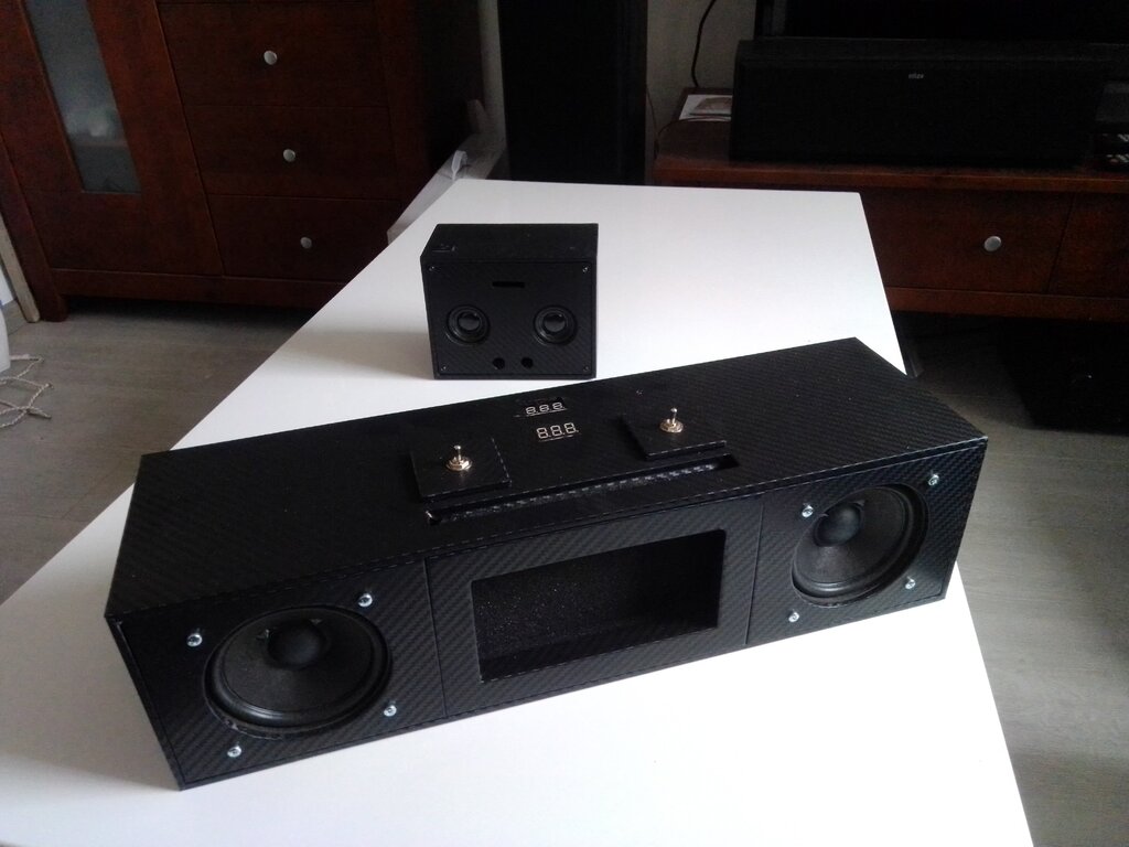

Nie chcę mówić ale mam jeszcze dwa głośniki WS1312TW. Może by z nich coś grającego zrobić tak na szybko i dobrze ?
Jak poszukam to jeszcze jakiś większy wzmacniacz znajdę w szufladzie...
Te głośniki to samochodowe 100W mają. A na magnesie wyryte 120W 4ohm. Opakowanie kłamie ?
2Way
Ale ma razie to zrobię jeszcze ten mały z jednym ogniwem i chyba znacznie się sezon na latanie samolotami jak pogoda się poprawi.
Głośnik wytrzymał na jedynym ładowaniu do tej pory i nadal chce grać... łącznie to będzie już ponad pięć godzin słuchania muzyki i napięcie nie spadło poniżej 4V dla wzmacniacza i 3,95V dla zasilenia modułu bluetooth. Głośnik był w foliaku przy sadzeniu pomidorów i ogórków, w modelarni przy produkcji samolotów, i jeszcze dziś wrzucę fotkę z pierwszym głośnikiem 2x3W , dla porównania skali ?
