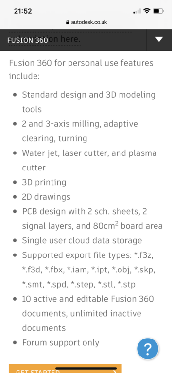

idfx Opublikowano 23 Lutego 2021 Opublikowano 23 Lutego 2021 Jest opcja za free, ale jest sporo limitow. Pierwszy to max 10 projektow. System dziala w chmurze, ale mozesz to obejsc exportujac nieuzywane projekty na hdd by potem je przywracac do chmury. Druga to ograniczenia i spowolnienia CAM. Tworzenie nowych narzedzi pod wlasne uznanie itp. Ale w generic machine i tak zrobisz kod pod kazda tokarke / frezarke. Odejdzie jednak automatyczna zmiana narzedzia z podprocesora. To tez obejdziesz generujac operacje pod kazde narzedzie i laczac je juz recznie w notepadzie np. w pliku NC. Wszystko da sie zrobic. Obecnie robie frezowanie w Fusion i wychodzi calkiem niezle

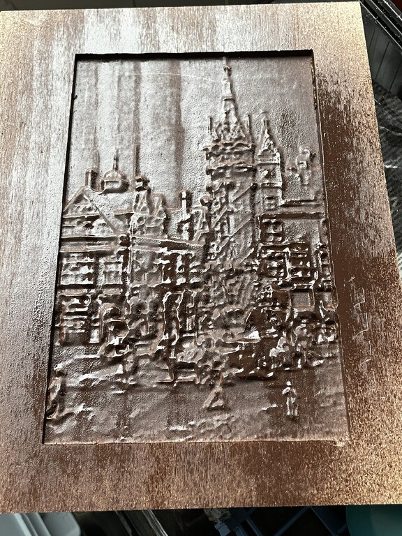

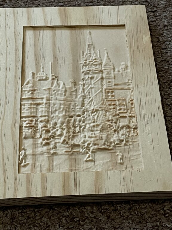

daras Opublikowano 24 Lutego 2021 Opublikowano 24 Lutego 2021 Te relify są słabej jakości, czy to jest wina oprogramowania, czy wielkości freza

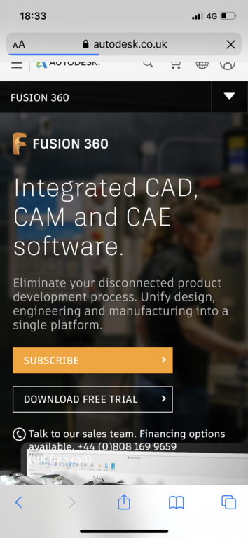

idfx Opublikowano 24 Lutego 2021 Opublikowano 24 Lutego 2021 Zaraz bede w domu i sprawdze, ale jestem niemal prwien, ze przez strone autodesk.com https://www.autodesk.co.uk/products/fusion-360/overview?mktvar002=3529790|SEM|10095462198|116402912393|kwd-38425263582&ef_id=Cj0KCQiAj9iBBhCJARIsAE9qRtBr5eZ_AgcGFDj_1jtLLjQoLpdPTL2aANjvlLcYqZTFRgwZGjOBNzUaAqJJEALw_wcB:G:s&s_kwcid=AL!11172!3!485648047665!b!!g!!%2Bdownload %2Bfusion!10095462198!116402912393&mkwid=s|pcrid|485648047665|pkw|%2Bdownload %2Bfusion|pmt|b|pdv|m|slid||pgrid|116402912393|ptaid|kwd-38425263582|pid|&utm_medium=cpc&utm_source=google&utm_campaign=&utm_term=%2Bdownload %2Bfusion&utm_content=s|pcrid|485648047665|pkw|%2Bdownload %2Bfusion|pmt|b|pdv|m|slid||pgrid|116402912393|ptaid|kwd-38425263582|&gclid=Cj0KCQiAj9iBBhCJARIsAE9qRtBr5eZ_AgcGFDj_1jtLLjQoLpdPTL2aANjvlLcYqZTFRgwZGjOBNzUaAqJJEALw_wcB
idfx Opublikowano 24 Lutego 2021 Opublikowano 24 Lutego 2021 Bedziesz musial otworzyc konto w Autodesk. Fusion bedzie przypisany do Twojego konta. No i wybrac subskrypcje. Chyba ona sie hobbistyczna teraz nazywa albo personal. Nie chce u siebie otwierac zeby mi sie nie popieprzylo z obecna. Poprobuj, jak dalej sie borykasz to sprobuje u siebie. „Download free trial”
