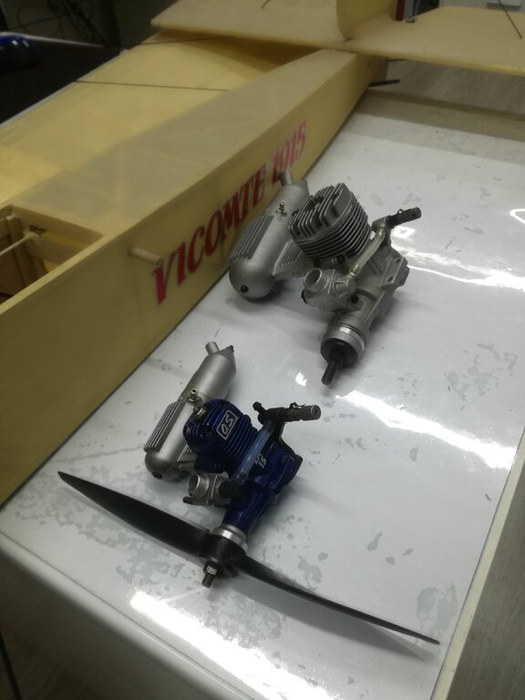

Grifon Opublikowano 5 Maja 2021 Opublikowano 5 Maja 2021 Jako, że zdjęcia zawsze trochę przekłamują to postanowiłem dokonać inspekcji dorobku modelarskiego Michała osobiście ? Byłem zaskoczony mnogością modeli i musze uczciwie powiedzieć, że niektóre modele wyglądały lepiej w realu niż na zdjęciach. Myślałem, że największe wrażenie zrobi na mnie Brewster Buffalo, ale najfajniejszy był PZL P 8 ? Michał obdarował mnie wielkimi skarbami za co mu jeszcze raz bardzo dziękuje, najbardziej cieszę się z nowego OS MAX 40 FX I z pięknego z OS MAX 15 LA do OSA 40 był doczepiony jeszcze model z serwami, nawet mój kolega z wioski dostał od Michała model szybowca ? Michał jeszcze raz wielkie dzięki, do zobaczenia w Gdańsku. 1
