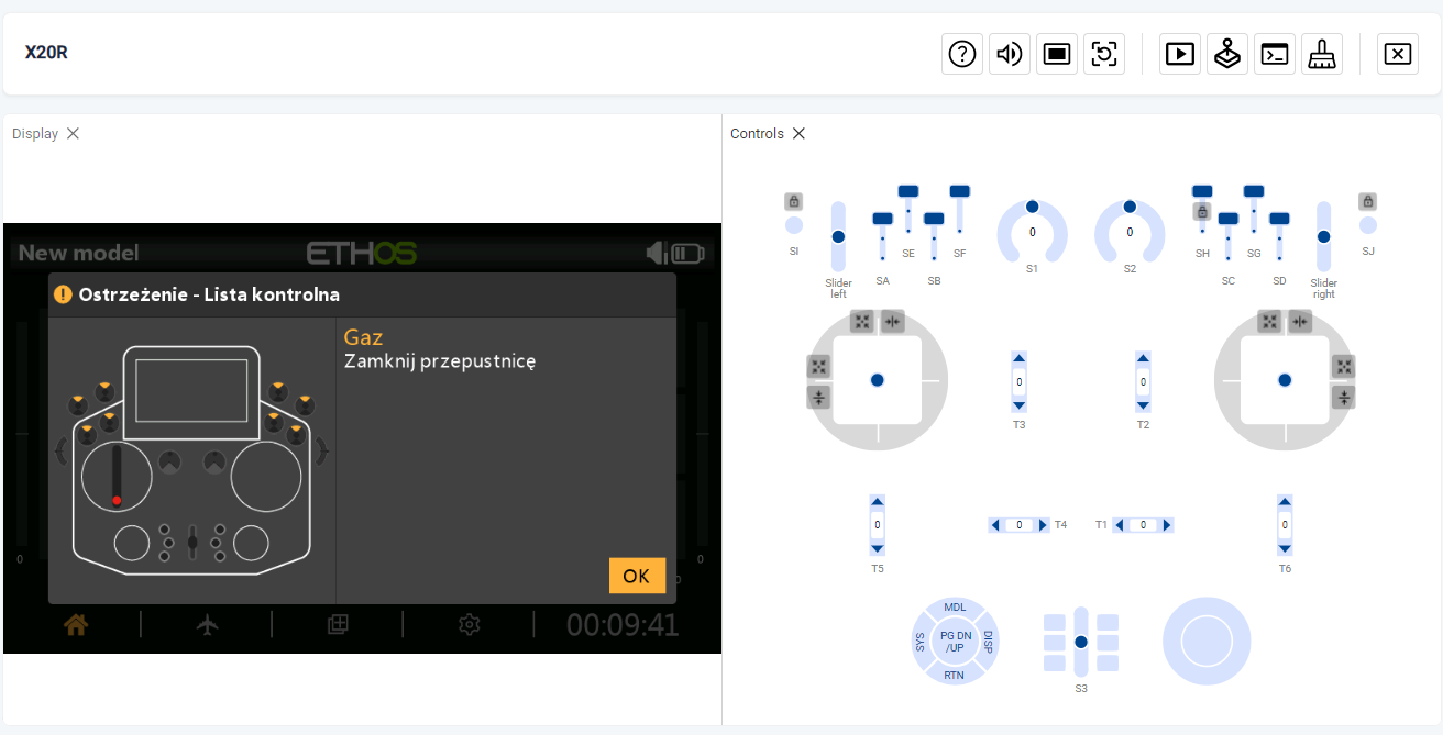

Ale na zrzucie z ekranu to nie jest Twój system/radio (fizyczne) tylko pokazujesz symulator radia.
Naciśnij raz drugi >OK<, skonfiguruj "jakiś" model.
Przy następnym uruchomieniu możesz dostać taki ekran

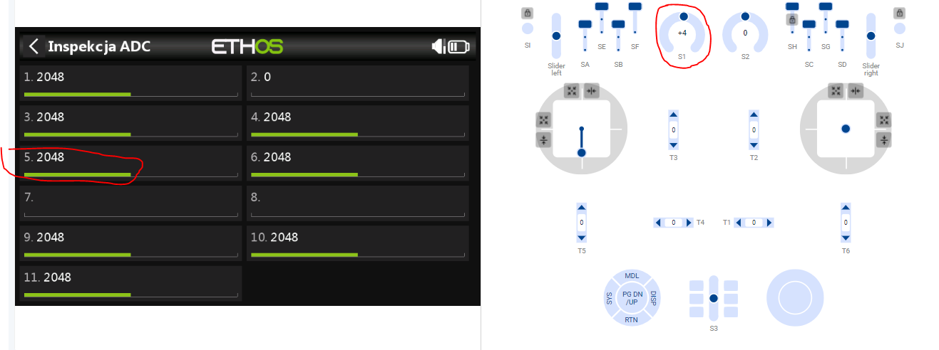

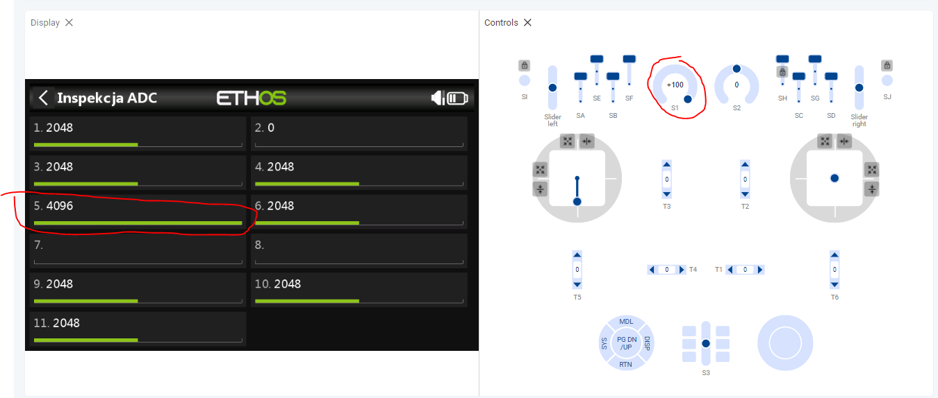

No i oczywiście mam taki ekran ale w dalszym ciągu nic to nie zmienia, bo drążki i potencjometry nie działają i nie można skalibrować a wartości ADC są maksymalne.
Nie są maksymalne.

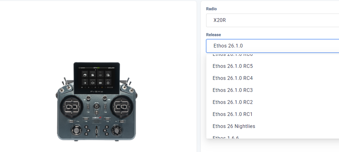

Zauważyłem natomiast, że używając Frsky Suite v. 2.0.0 symulator potrafi się zawiesić (zamrozić?)
nie ma znaczenia, którą wersję firmware wybiorę

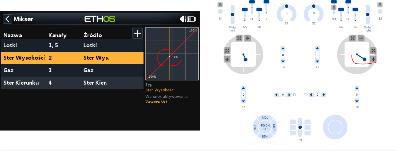

Pozostaje tylko wystartować symka na nowo, by po nastu sekundach było to samo.
Poniżej zamrożony ekran i widać różnicę w położeniu miksera i drążka (rewersu nie ma :) )

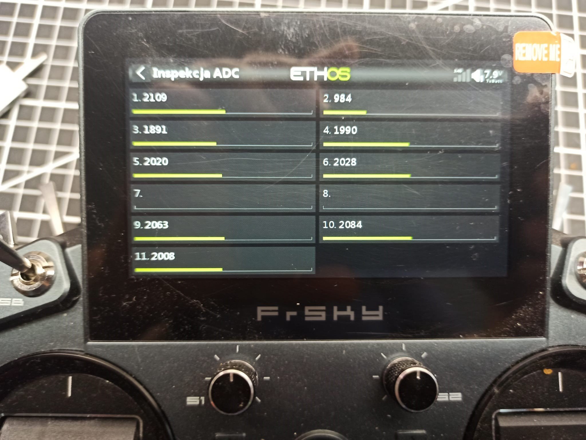

To jest zdjęcie aparatury zrobione telefonem.
Jak widać mało domyślny jestem...
Ale i tak nie są to wartości maksymalne.
W sumie nawet nie o to chodzi czy da maksymalne, ale takie są i nawet jak wyrzucę plik bin. to nic się nie zmienia.
