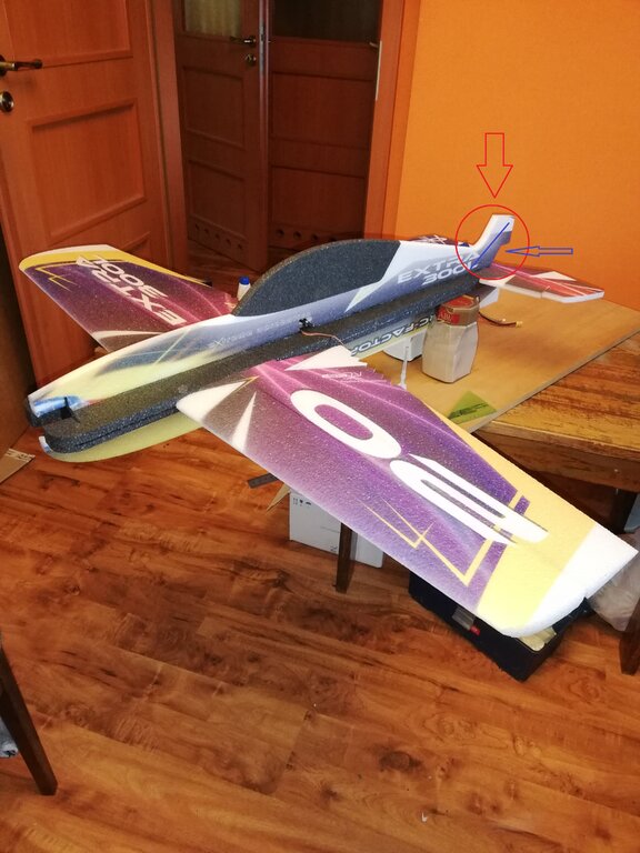

Jedyne miejsce gdzie teraz bym coś wzmocnił, choć jeszcze tego nie zrobiłem to element steru kierunku - zaznaczyłem na zdjęciu, przynajmniej u mnie troszkę się wygina i przy okazji nie jest równo z samym sterem kierunku. A w tym modelu ster kierunku naprawdę pracuje :)

Co do tylnej części to rozumiem że wygiął Ci się ogon, w sumie dziwne bo ta część jest raczej nieruchoma, ale może tak się stało od naprężeń od zawiasów?

Tak, sama ta część się wygięła która zaznaczyłem czerwonym kółkiem, mam wrażenie że może to być od zbyt mocnego naciągu na linkach które sterują ogonem. A że ogon jest tam spory i sporo nim macham to może dało o sobie znać, ewentualnie myślę aby nie dawać tam pręta w środek z jednej i drugiej strony ale o wypchnięcie, zablokowanie go płaskownikami węglowymi o nieruchomą część steru wysokości tak jak np. modele trenerków mają zastrzały na ogonie.
