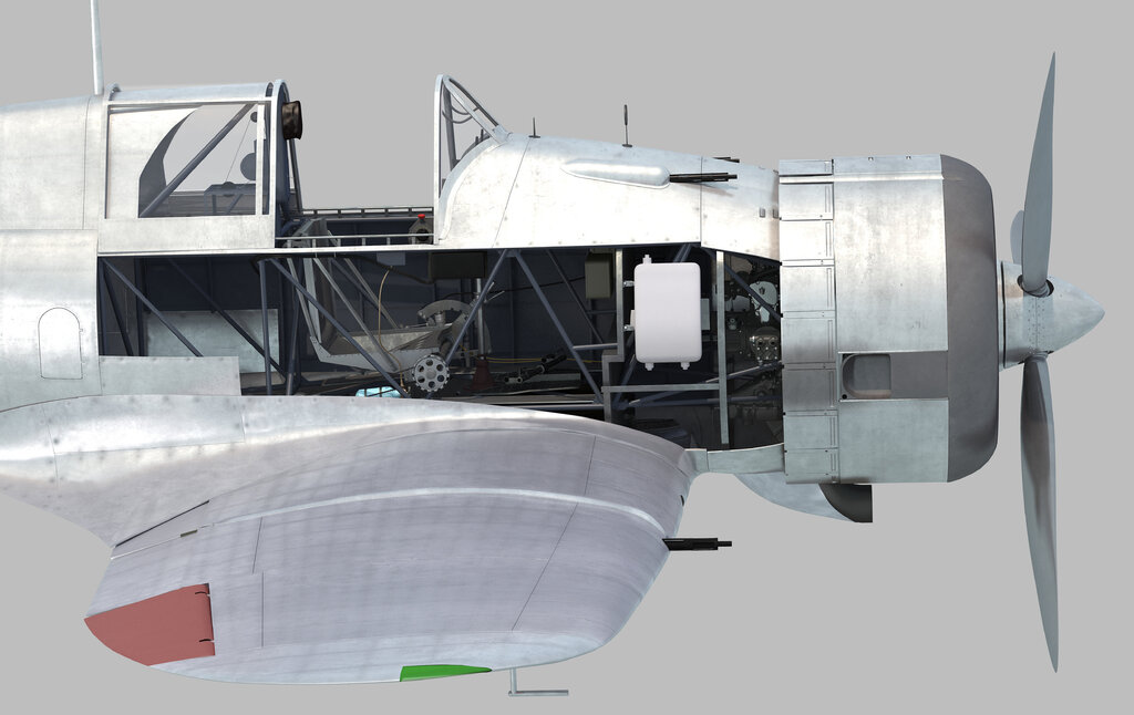

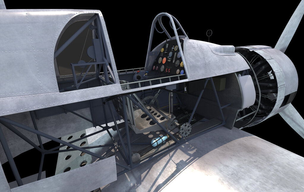

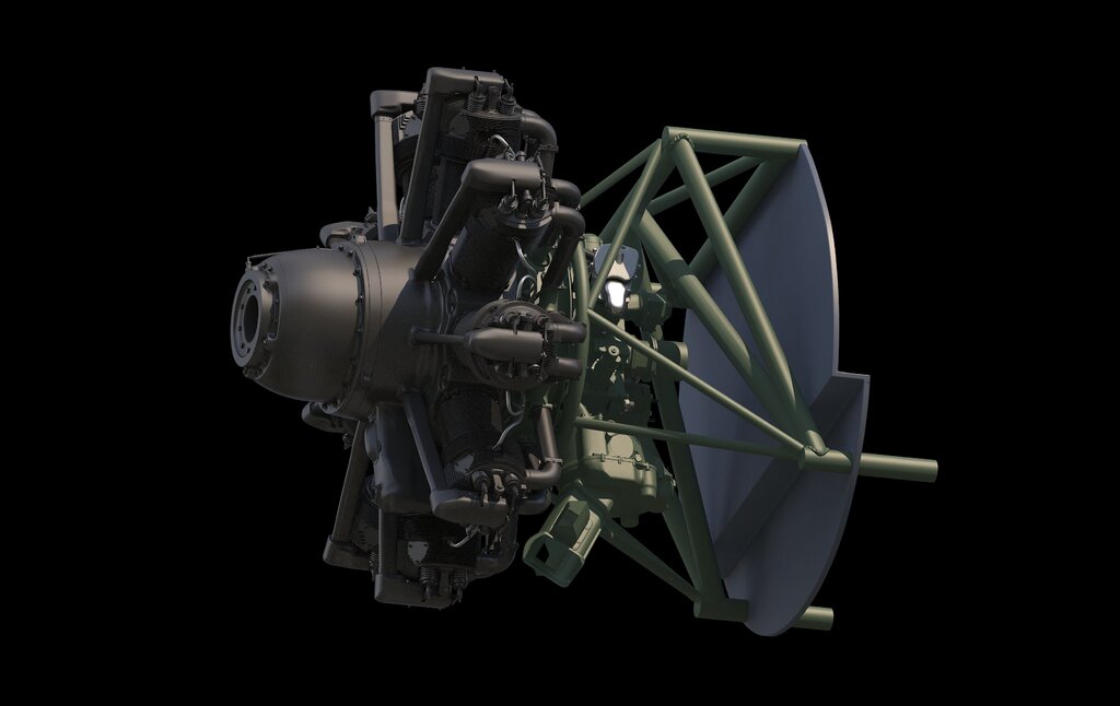

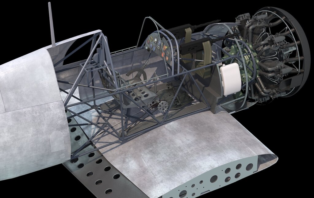

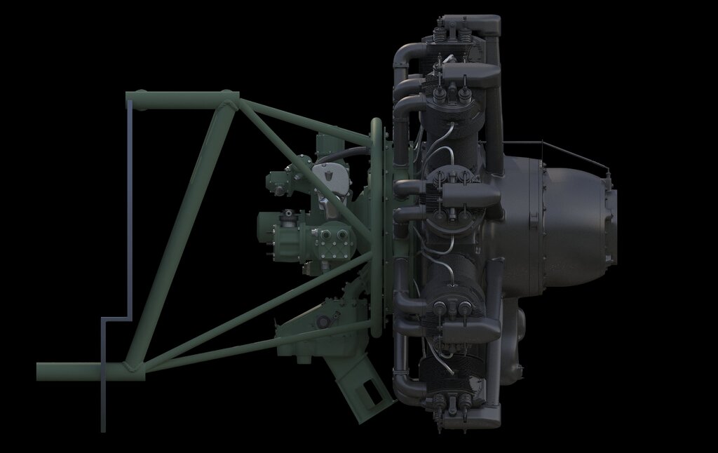

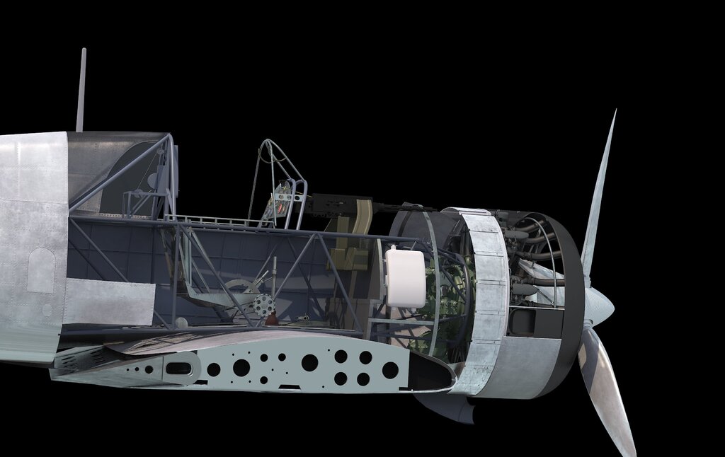

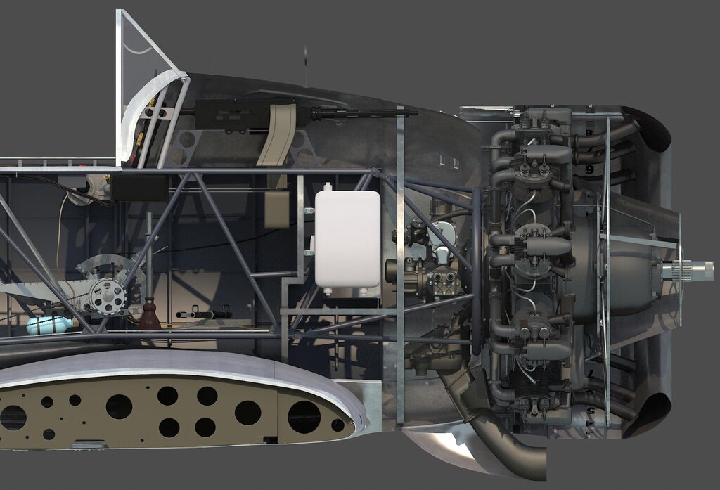

Kliment Opublikowano 20 Kwietnia 2021 Autor Udostępnij Opublikowano 20 Kwietnia 2021 A tu kilka obrazków silnika Bristol Pegasus zamontowanego w PZL 50 Jastrząb. Samolot: silnik: 3 Odnośnik do komentarza Udostępnij na innych stronach Więcej opcji udostępniania...

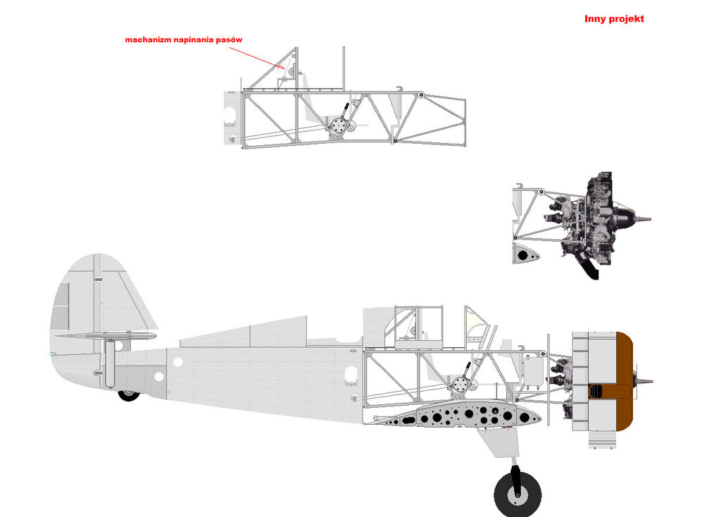

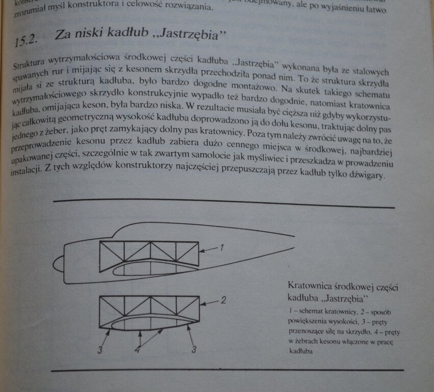

stan_m Opublikowano 20 Kwietnia 2021 Udostępnij Opublikowano 20 Kwietnia 2021 Błędnie narysowana jest kratownica kadłuba, która wg tego rysunku nie pracuje jak "kratownica". Tudzież węzły mocowania łoża silnika są niewłaściwie wyprowadzone z kratownicy. Odsyłam do książki Tadeusza Sołtyka "Błędy i doświadczenia w konstrukcji samolotów" str.65. T. Sołtyk brał udział w pracach nad Jastrzębiem. Wiele cech konstrukcyjnych Jastrzębia można odnaleźć w samolocie TS-8 Bies. Odnośnik do komentarza Udostępnij na innych stronach Więcej opcji udostępniania...

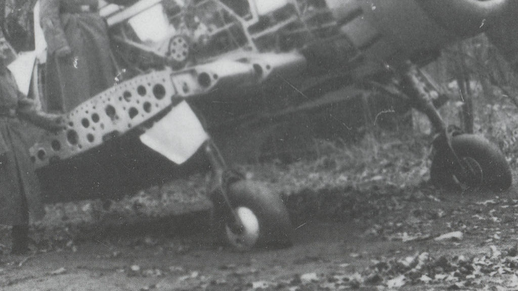

Kliment Opublikowano 20 Kwietnia 2021 Autor Udostępnij Opublikowano 20 Kwietnia 2021 Rendery powstały na podstawie tego oraz dostepnych zdjęć jastrzębia. 1 Odnośnik do komentarza Udostępnij na innych stronach Więcej opcji udostępniania...
stan_m Opublikowano 20 Kwietnia 2021 Udostępnij Opublikowano 20 Kwietnia 2021 Fotografia ma zawsze pierwszeństwo. Jednak nie bez znaczenia są szkice T. Sołtyka, który nie tylko brał udział w pracach przy Jastrzębiu to jeszcze podał sposób na lekką kratownicę kadłuba (zamkniecie dolnym jej pasem obrysu płata). Aż się wierzyć nie chce, że węzły dźwigara (mocowania skrzydła skorupowego) nie są zarazem węzłami słupka kratownicy kadłuba co wyraźnie naszkicował T. Sołtyk. Przykładowo kratownica kadłuba podobnego samolotu Hawker'a Hurricane'a jest zaprojektowana wzorowo. Odnośnik do komentarza Udostępnij na innych stronach Więcej opcji udostępniania...
Kliment Opublikowano 20 Kwietnia 2021 Autor Udostępnij Opublikowano 20 Kwietnia 2021 "Zdjęcie ma zawsze pierwszeństwo". AMEN. Odnośnik do komentarza Udostępnij na innych stronach Więcej opcji udostępniania...
