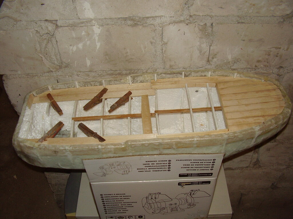

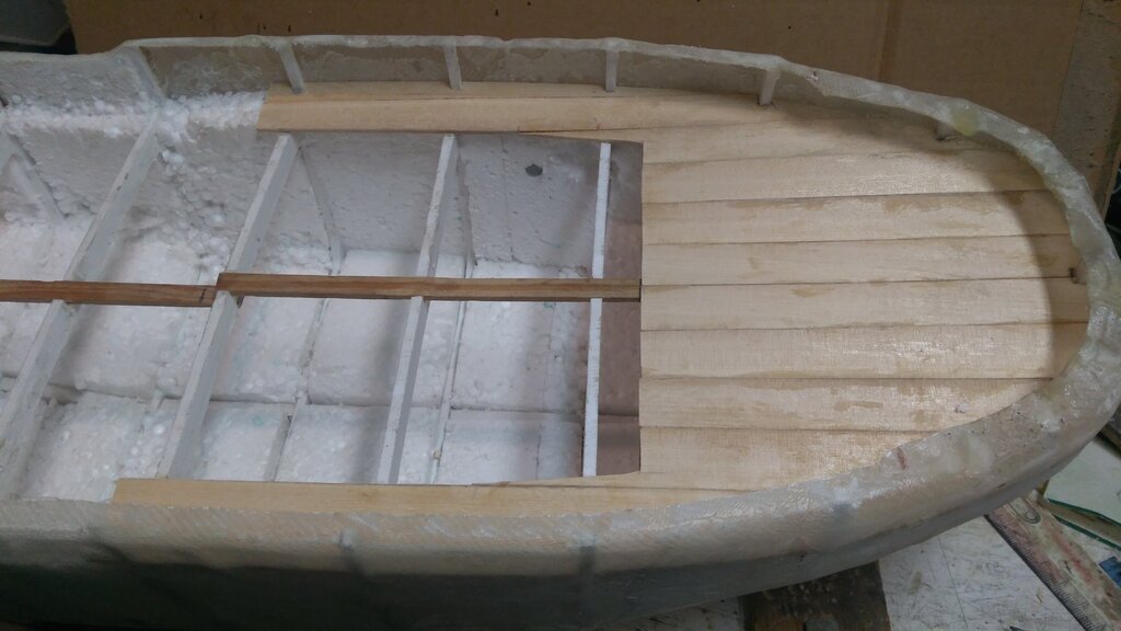

kaczma2 Opublikowano 13 Października 2021 Autor Opublikowano 13 Października 2021 Część pokładu wyżej położona, zrobiona. 2 1

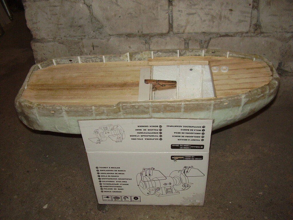

kaczma2 Opublikowano 14 Października 2021 Autor Opublikowano 14 Października 2021 Stan na czwartek. 2

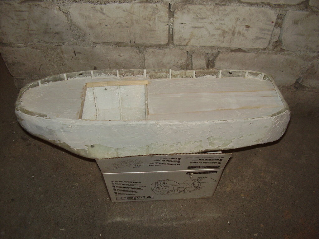

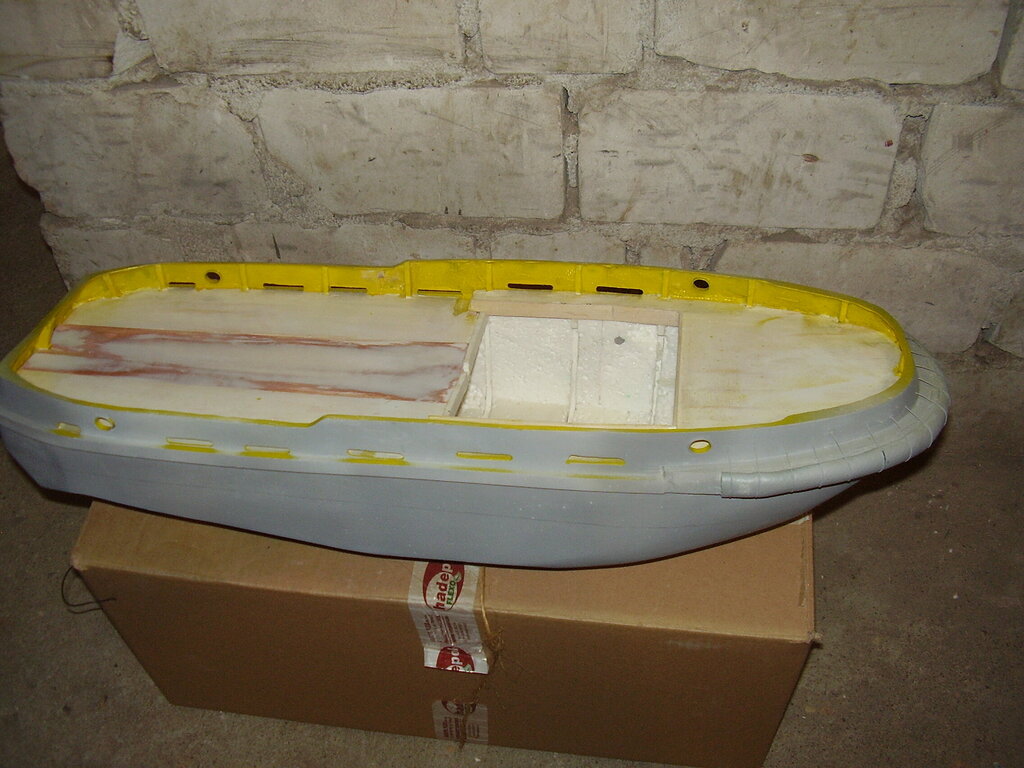

kaczma2 Opublikowano 19 Października 2021 Autor Opublikowano 19 Października 2021 Cały pokład. Na to położę szpachlówkę. 1
kaczma2 Opublikowano 23 Października 2021 Autor Opublikowano 23 Października 2021 Pokład wyszpachlowany. 1

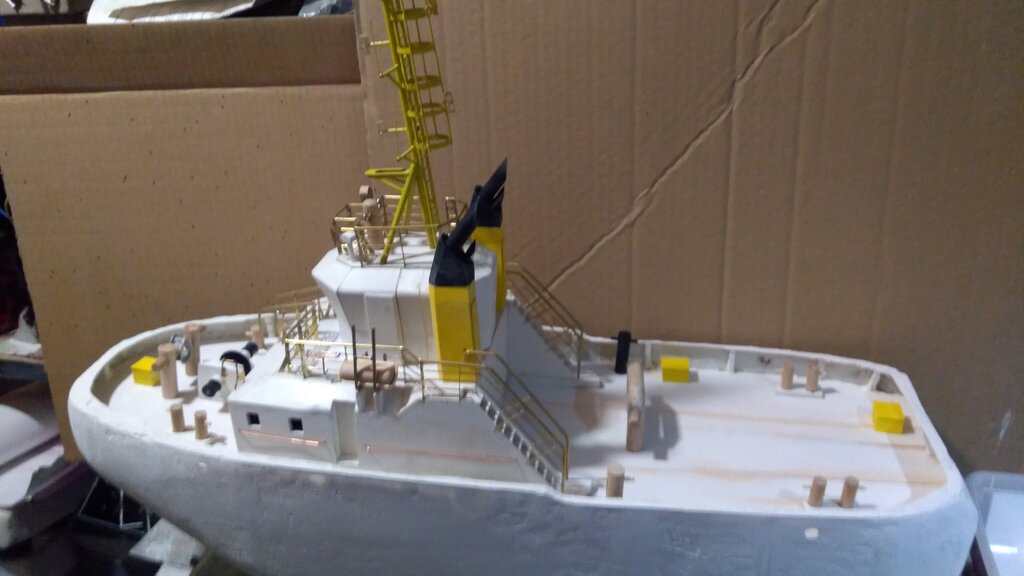

kaczma2 Opublikowano 29 Października 2021 Autor Opublikowano 29 Października 2021 Taka sobie układanka. 4
JADAR62 Opublikowano 29 Października 2021 Opublikowano 29 Października 2021 No no i ukazał się w całej okazałości.....
pawel4090 Opublikowano 29 Października 2021 Opublikowano 29 Października 2021 Teraz to wiemy co budujesz ?

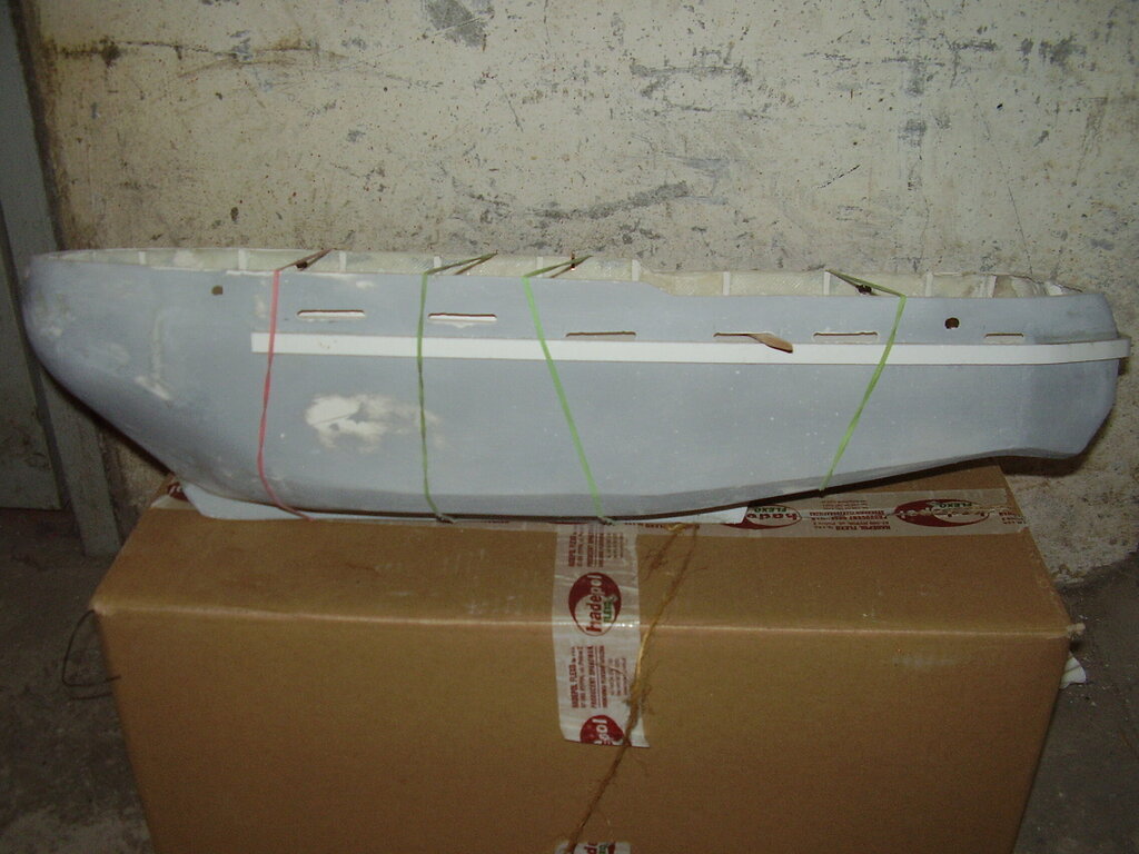

kaczma2 Opublikowano 14 Listopada 2021 Autor Opublikowano 14 Listopada 2021 Kadłub pomalowany podkładową ale jeszcze do poprawki i przyklejona odbojnica. Jeszcze będzie specjalna na dziobie. 3

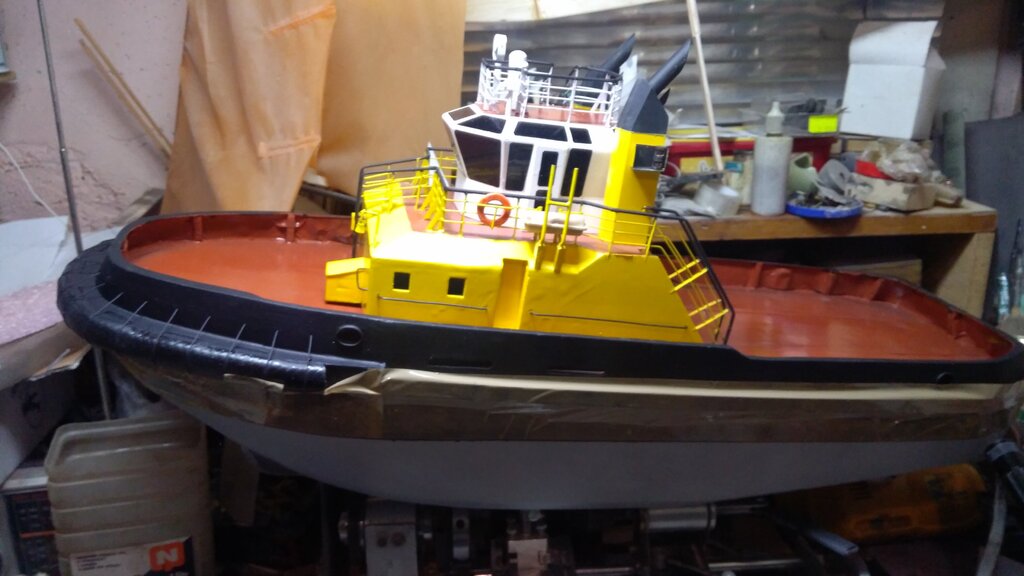

kaczma2 Opublikowano 28 Listopada 2021 Autor Opublikowano 28 Listopada 2021 Na kadłubie, pokład, burty, nadburcie pomalowane. Sterówka, skomplikowana. Zamiast szybek będzie naklejona czarna folia. Zastanawiam się jaka lepsza. Błyszcząca czy matowa. Jak uważacie?
RMa Opublikowano 28 Listopada 2021 Opublikowano 28 Listopada 2021 Dobra robota, śledzę temat od początku i model robi wrażenie. Co do folii osobiście szedłbym w mat.

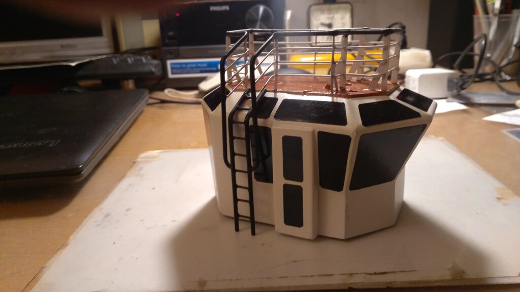

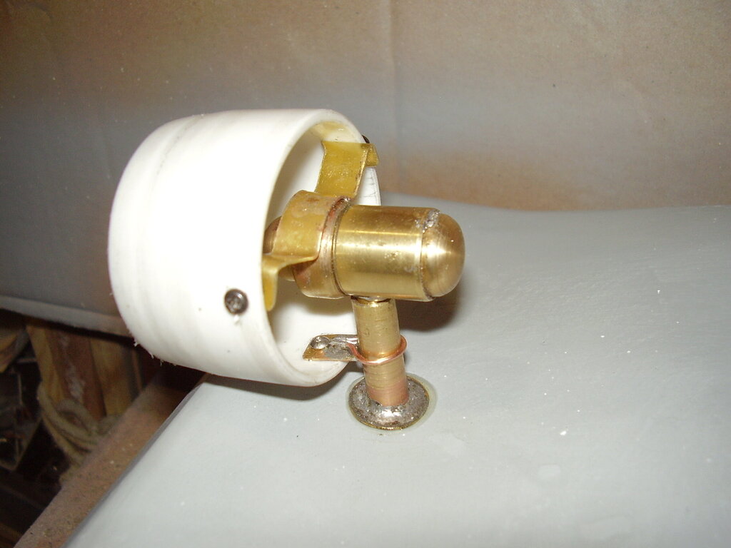

kaczma2 Opublikowano 30 Listopada 2021 Autor Opublikowano 30 Listopada 2021 Takie moje papranko. Sterówka zrobiona. I napęd, z błędem. Nie chodzi o śrubę, będzie nowa. 1

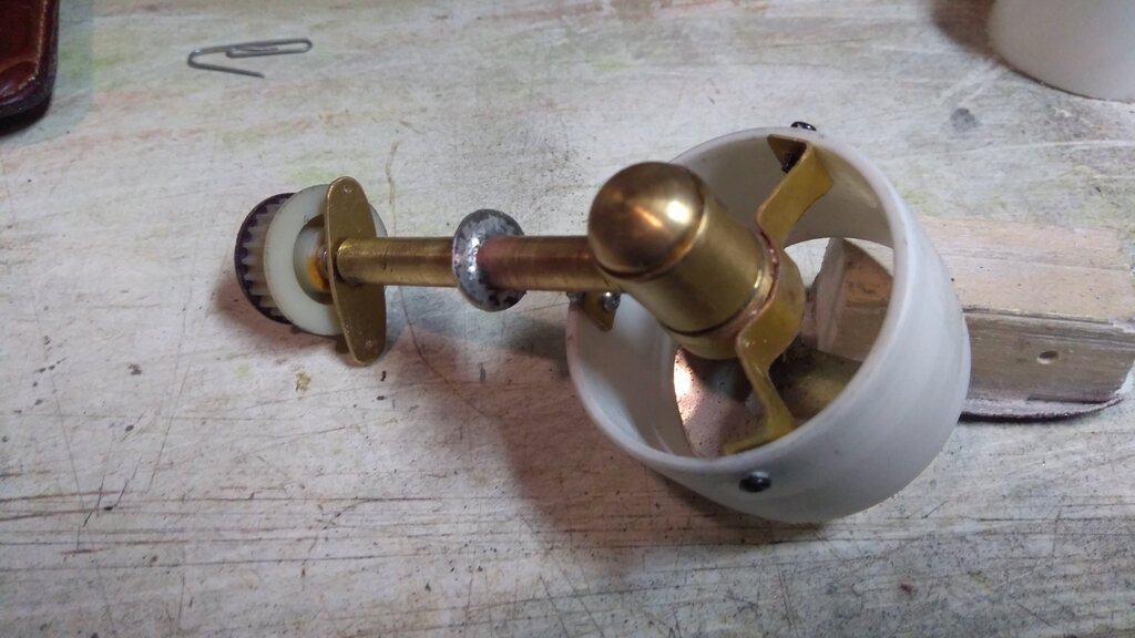

kaczma2 Opublikowano 2 Grudnia 2021 Autor Opublikowano 2 Grudnia 2021 Napęd po poprawce. Napęd w modelu nie będzie miał 360 stopni obrotu tylko 90 z plusem. Wsteczny będzie następował przez zmianę kierunku obrotów śruby.Zastanawiam się, mam pytanie. Czy kształt łopat śruby jak na załączonym zdjęciu będzie dobrze pracował na wstecznym. Czy może lepszy będzie ten kształt łopat.
