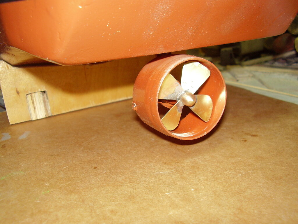

MaciekK Opublikowano 3 Grudnia 2021 Opublikowano 3 Grudnia 2021 Sama śruba z mniejszą wydajnością będzie pracować - bardziej martwię się o co innego. Jak zachowa się w ciągu wstecznym dysza Korta - czy tutaj nie będzie największej "utraty" właściwości pędnych....
kaczma2 Opublikowano 3 Grudnia 2021 Autor Opublikowano 3 Grudnia 2021 To nie jest dysza Korta. To zwykły prosty kawałek rury zebrany z jednego końca. Już wyciąłem łopatki według dolnego zdjęcia.

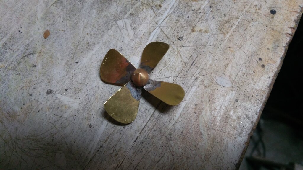

kaczma2 Opublikowano 5 Grudnia 2021 Autor Opublikowano 5 Grudnia 2021 Na przyrządzie do lutowania śrub ustawiłem piastę i umocowałem łopatki a następnie pasta Bison i nałożyłem lut. Lutownica nie nagrzała wystarczająco. Po podgrzaniu palnikiem cyna rozpłynęła się po obu stronach. 3
cezar65 Opublikowano 6 Grudnia 2021 Opublikowano 6 Grudnia 2021 Nie stwierdziłem aby śruba pracująca w dyszy korta czy jak kto woli w pierścieniu osłonowym miała na biegu wstecznym mniejszy ciąg.....niby czemu by miała mieć mniejszy ciąg?
kaczma2 Opublikowano 7 Grudnia 2021 Autor Opublikowano 7 Grudnia 2021 Przekopiowałem taką wypowiedź: przykładowo kuter KH200 ze śrubą w dyszy - uciag w przód 2100 kG uciąg wstecz 1200 kG
Marek_Spy Opublikowano 7 Grudnia 2021 Opublikowano 7 Grudnia 2021 Tylko to raczej inna wielkość i konstrukcjaWysłane z mojego CPH2021 przy użyciu Tapatalka
cezar65 Opublikowano 7 Grudnia 2021 Opublikowano 7 Grudnia 2021 Tak..... podobnie jak twierdziłeś kiedyś że wsteczny bieg jest niepotrzebny w modelu redukcyjnym....tylko na siłę ciągu wpływ ma nie tylko rzeczona śruba i dysza , fakt że do przodu jest swobodny wyrzut wody z dyszy . Na wstecz jest zaburzony przez kształt kadłuba. W przypadku KH 200 sprawa wygląda tak że on ma napęd taki w tunelu.....Kaczma czyl ty widziałeś kiedyś z bliska część podwodną KH200 ?. Ja tak bo u mnie w moim miejscu pracy jest takowy .
kaczma2 Opublikowano 7 Grudnia 2021 Autor Opublikowano 7 Grudnia 2021 KH200 to nie mój wymysł. Tylko, jak pisałem, przekopiowałem taką wypowiedź. Cezary przeczytaj w wikipedii o dyszy Korta. Na rysunku jaki przekrój ma pierścień. I pomyśl po co głowica ma możliwość obrotu 360 stopni. Jak będzie obrócona o 180 stopni to ciąg będzie taki sam. Może odmiennie rozumiemy bieg wsteczny. Mi chodziło o odwrotne obroty śruby i o czym wcześniej pisałem. Zrobiłem napęd i mechanizm kierunku. Przez to, że osie w kolumnie są obok siebie oddziaływują na siebie wzajemnie. Widać to orczyku serwa, na luzie. Może pod "napięciem" tego nie będzie. Wychylenie głowicy serwem jest ponad 90 stopni. Wszystko działa i wkrótce próba w wodzie. Także szczelności.
MaciekK Opublikowano 7 Grudnia 2021 Opublikowano 7 Grudnia 2021 19 godzin temu, cezar65 napisał: Nie stwierdziłem aby śruba pracująca w dyszy korta czy jak kto woli w pierścieniu osłonowym miała na biegu wstecznym mniejszy ciąg.....niby czemu by miała mieć mniejszy ciąg? Pierścień osłonowy nie ma wpływu jeżeli jest symetryczny. Dysza Korta w związku z tym, że jej zasada opiera się na różnicy ciśnień ma wpływ. Tylko pozostaje pytanie czy przy naszych skalach / wymiarach będzie miała wpływ i na tym oparłem pytanie.
cezar65 Opublikowano 7 Grudnia 2021 Opublikowano 7 Grudnia 2021 E....tu już wchodzimy w hydrodynamikę....budujmy te swoje modele i niech każdy robi dysze czy pierścienie osłonowe tak jak uważa.... . W jednostkach wyposażonych w dyszę i śrubę nastawną , np. w holownikach uciąg jest w obie strony taki sam.... . Tak Kaziu...widziałem przekrój dyszy ma min. krawędż natarcia i spływu , tak jak profil skrzydła w samolocie. Jest też stożkowata .

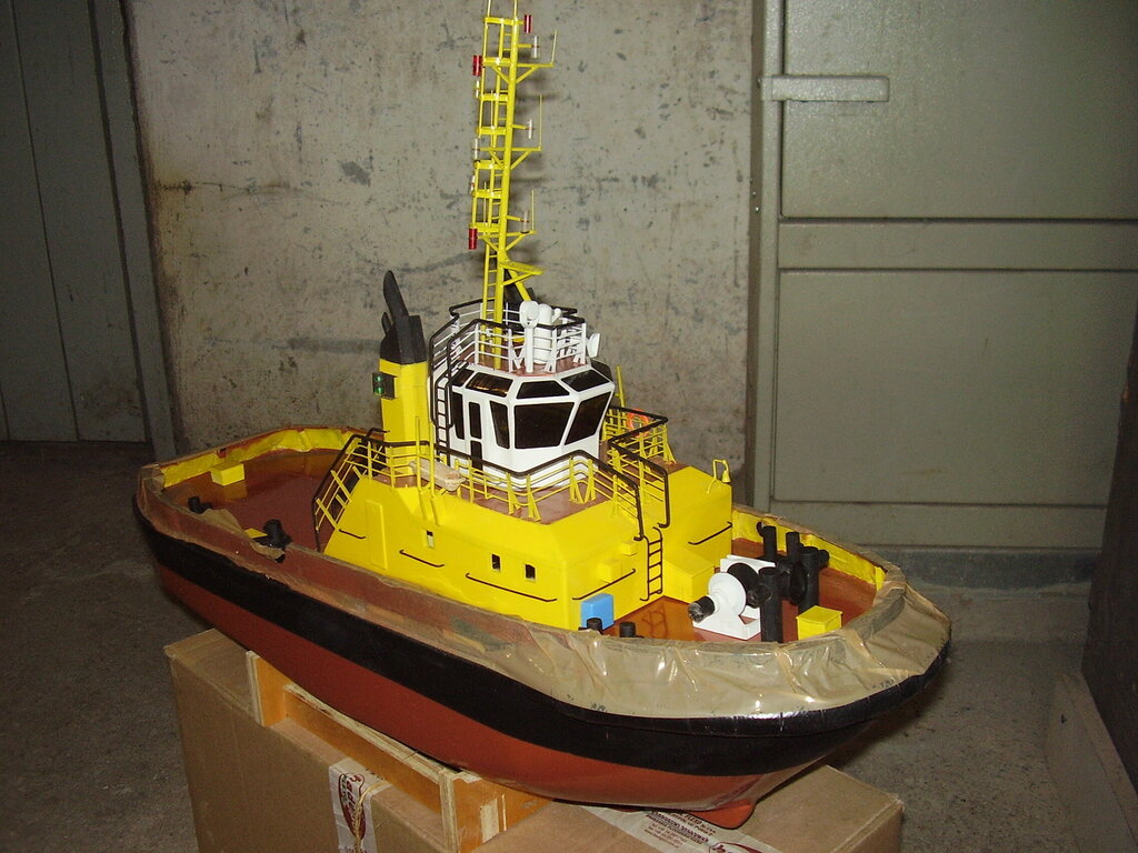

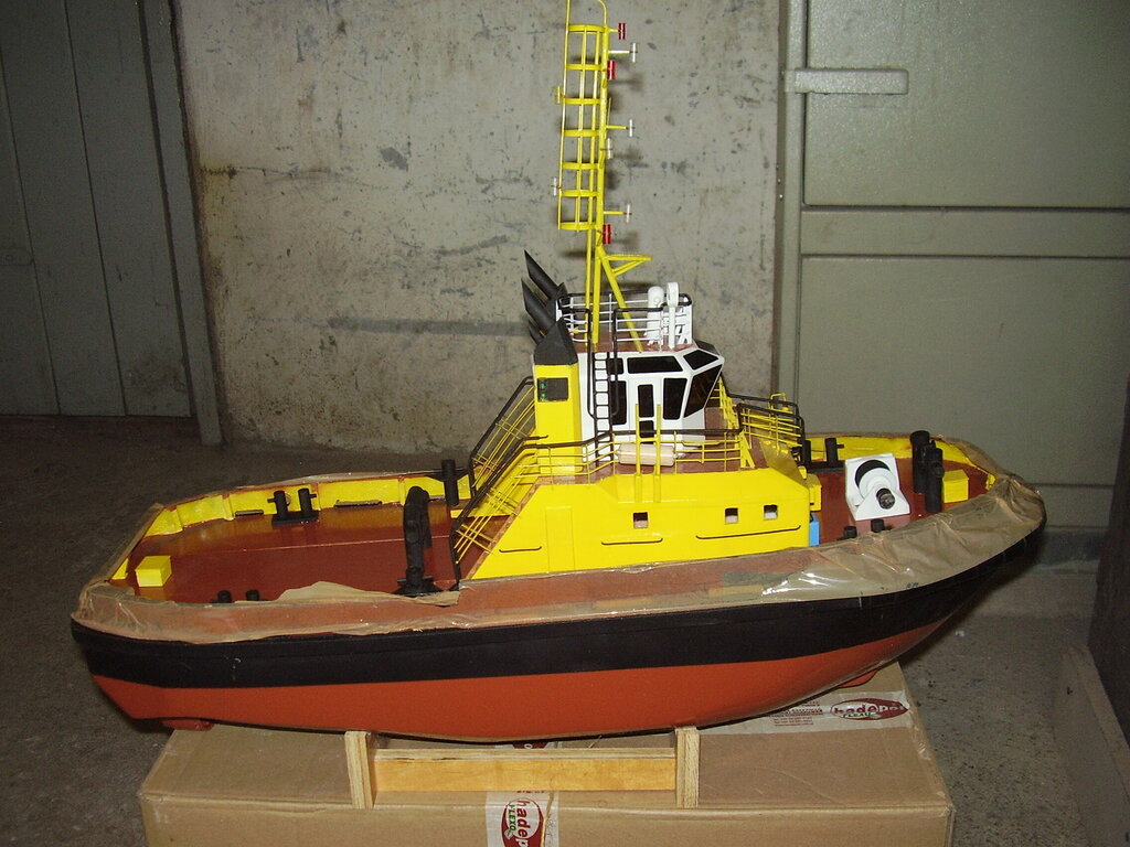

Ta odpowiedź cieszy się zainteresowaniem. kaczma2 Opublikowano 7 Grudnia 2021 Autor Ta odpowiedź cieszy się zainteresowaniem. Opublikowano 7 Grudnia 2021 Budowa modelu a raczej montaż poszedł dalej. Mocowałem detale na pokładzie. Zostawiłem jeszcze taśmę dla ochrony przed uszkodzeniami. Jeszcze jest trochę do zrobienia. Prosto usadzić maszt ale wkleję przed sezonem ze względu na ciasnotę w pomieszczeniu. Skupienia będzie wymagało przyklejenie odbojnicy na prawie całym obwodzie burty. Wężyk przekrojony wzdłuż na pół. Śrubę pomaluję sprayem nikiel. Zastanawiam się nad zrobieniem drugiej śruby. Z tym, że musi na klej i wtedy nie zmienię. Mogę też robić próby bez używania wstecznego. 5

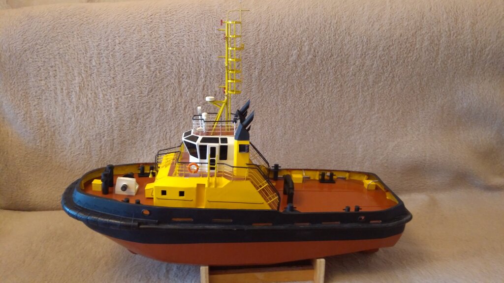

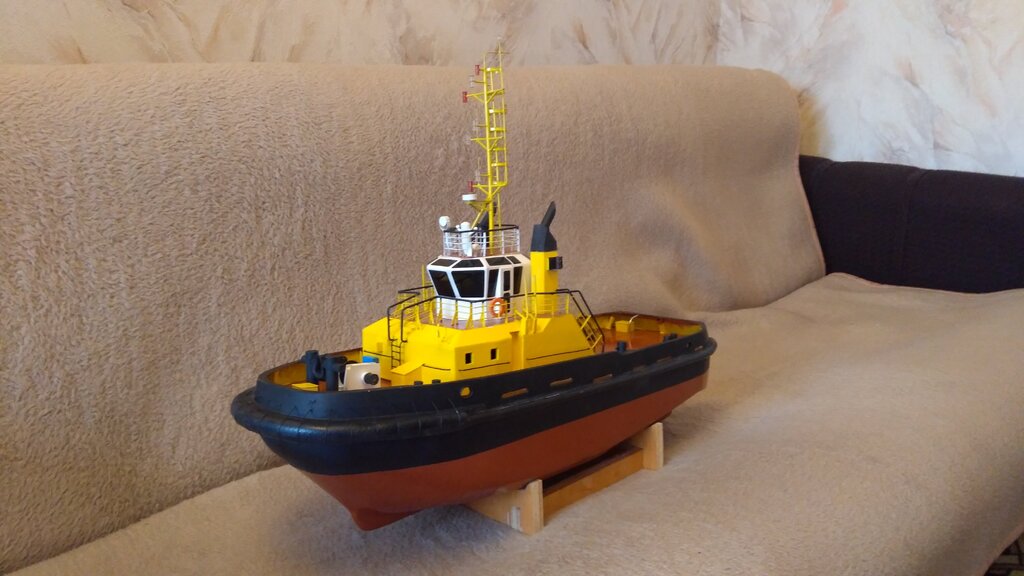

Ta odpowiedź cieszy się zainteresowaniem. kaczma2 Opublikowano 12 Grudnia 2021 Autor Ta odpowiedź cieszy się zainteresowaniem. Opublikowano 12 Grudnia 2021 Model gotowy do pływania. Waży 1800g. Dołożyłem balastu 2000 g. Jeszcze chce. Była próba w wannie. Nie ma przecieków. Chce płynąć. Napęd bardzo głośny. Długość 635 mm. skala 1:40 7
JADAR62 Opublikowano 13 Grudnia 2021 Opublikowano 13 Grudnia 2021 Ekspresowa budowa. Gratulacje za ładny efekt końcowy. 2 kg balastu na taki model wydaje sie mało. Ale okaże sie na próbach.
