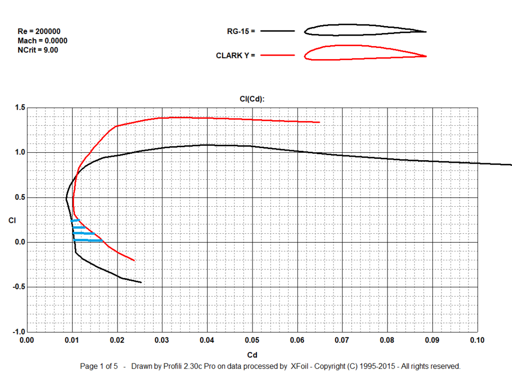

Andrzej, żeby nie było, że porównałeś do Clark Y ?
Porównałem dwa te identyczne profile, o tej samej grubości krawędzi spływu = 0,3%
Jeden symuluje jako pankowy, Ncrit =5 (powierzchnia) i Re = 100k - linia przerywana
Drugi symuluję jako laminatowy Ncrit =9 i Re = 200k. - linia ciągła różowa.
Popatrzmy jaki jest przyrost oporu dla samej różnicy Re i Ncrit
1183516784_Zrzutekranu2021-08-4o14_16_54.thumb.png.6842d6409b7e1bb0dbc9bf6fc237633a.png
Widać przyrost współczynnika oporu.
Linia ciągła ciemna pokazuje biegunową dla Re = 100k i Ncrit = 9
Widać, że przyrost oporu jest jeszcze większy przy niskich Re.
Dlatego również nie warto oklejać tego skrzydła folią.
Ktoś powie, że robiłem dla cienkiej krawędzi spływu 0,3%
OK, wykres dla grubej krawędzi spływu (1,5%) w porównaniu z 0,3%
Linia niebieska przerywana - krawędź spływu 1,5%, Re = 200k, Ncrit =5
Linia zielona   - krawędź spływu 1,5%, Re = 100k, Ncrit =5
Jak widać grubość krawędzi spływu zmienia biegunową w bardzo małym zakresie
Natomiast najbardziej Re. Zwłaszcza przy małych Re.
Jak widać przy małych Re lepsze charakterystyki są przy Ncrit = 5.
To się nazywa sterowanie warstwą przyścienną. Jest to porządane przy małych Re.
Jeszcze raz - nie kombinować z krawędzią spływu. Nie będzie żadnego zysku, mogą być straty i problemy
Lepsze często jest wrogiem dobrego.

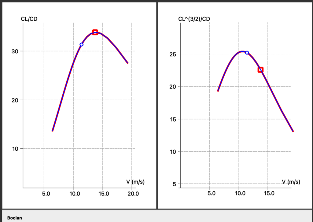

EDIT: A tak to wygląda na wykresach
96971600_Zrzutekranu2021-08-4o21_50_48.thumb.png.540de577cb8aaa82e3c45ad38dff8749.png
Edytowane przez jarek_aviatik
uzupełnienie
Owszem zwiększy się prędkość postępowa, ale wielokrotnie więcej zwiększy się prędkość opadania, czyli osiągniemy lot po stromszym torze (nurkowanie), czyli zmniejszenie doskonałości. Ten sam efekt mozna uzyskać po prostu oddając ster wysokości. Przewagą użycia steru wysokości jest brak grzebania w zapasie stateczności podłużnej, który to zapas zbyt duży będzie niekomfortowy (leci zbyt stabilnie, jak nieruchawa krowa) lub wręcz niebezpieczny (jak już wejdzie w nurkowanie to będzie tak chciał nadal lecieć i nie będzie chętny do wyprowadzenia).
Jedyna metoda na łatwe zwiększenie prędkości bez utraty doskonałości i bez zmiany konstrukcji to doważenie.

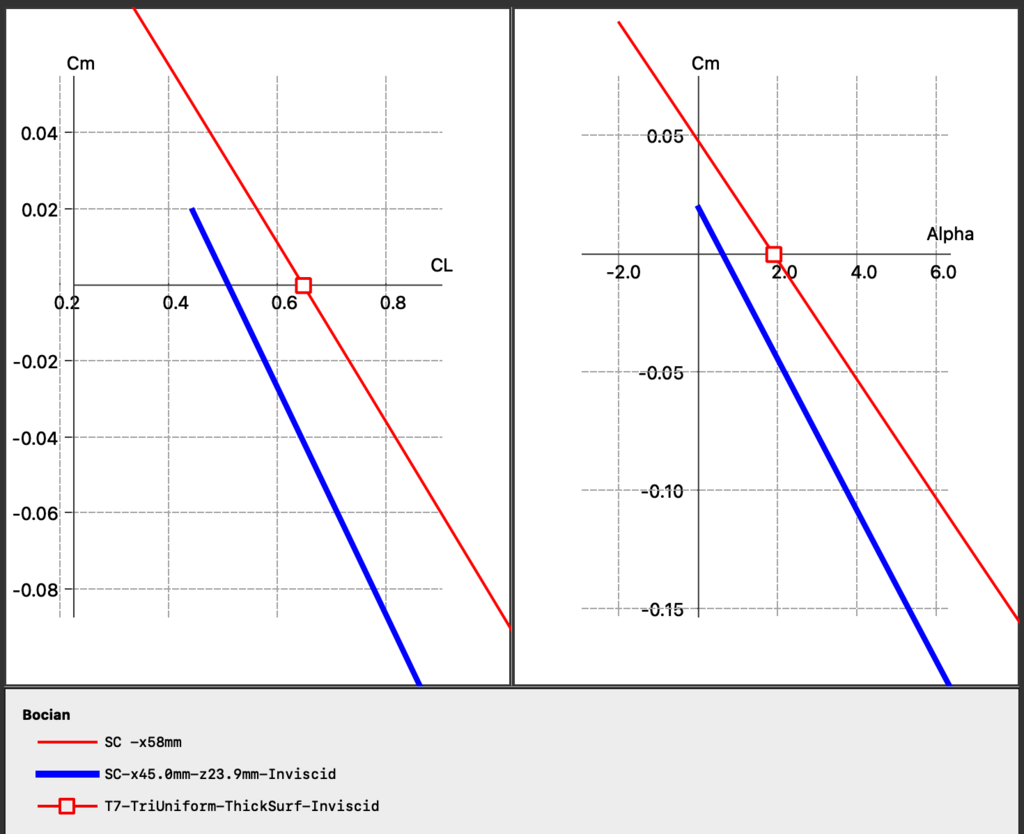

Szybowce projektuje się albo tzw. przelotowe, albo termiczne. Te termiczne do przelotu pomiędzy kominami maja np. klapy wychylane w górę, itp, itd.
Szybowiec przelotowy to maksymalna doskonałość (lewy wykres poniżej), szybowiec termiczny to maksymalna długotrwałość lotu (prawy wykres poniżej)

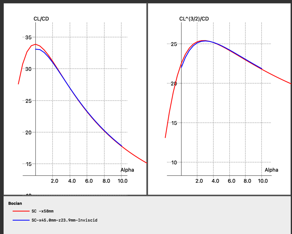

Jak widać jest to na różnych kątach natarcia.
497057703_Zrzutekranu2021-08-6o09_28_41.thumb.png.cc6baec5e39f907cee56cbbf3c3d7e32.png
Tak jak napisałeś można to robić trymerem, ale jeśli ktoś się zdecyduje mieć szybowiec bardziej przelotowy niż termiczny można to zrobić przesuwając SC do przodu w granicach założonego zapasu stateczności.
Tu nie chodzi o to czy ja mam rację, czy Ty - obaj mamy rację w określonych warunkach.
To co napisałeś, cytuję: "Przewagą użycia steru wysokości jest brak grzebania w zapasie stateczności podłużnej, który to zapas zbyt duży będzie niekomfortowy (leci zbyt stabilnie, jak nieruchawa krowa) lub wręcz niebezpieczny (jak już wejdzie w nurkowanie to będzie tak chciał nadal lecieć i nie będzie chętny do wyprowadzenia)."
To zakrawa na skrajne warunki przesunięcia SC grubo ponad 20% zapasu stateczności podłużnej.
Ja przepraszam za to, że nie doprecyzowałem mojego wpisu odnośnie zwiększania prędkości poprzez przesuwanie SC do przodu.
Zgadzam się z tym, że zwiększenie masy jest prostsze i skuteczniejsze.

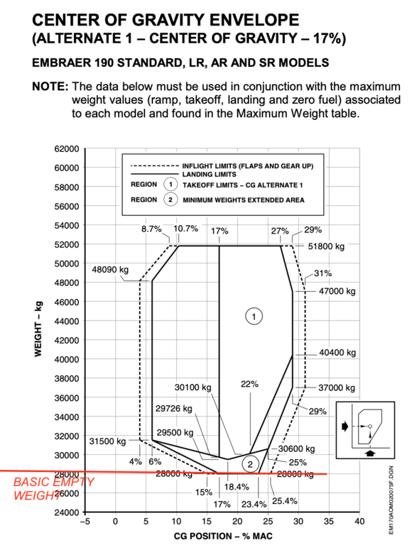

1. Samolot pasażerski musi latać zawsze z odpowiednią (ustaloną wg osiągów) masą własną. Oznacza to, że np. B747 z pięcioma pasażerami na pokładzie zabiera "doważenie" w postaci jutowych worków z piaskiem (do dyspozycji w bagażowni każdego portu lotniczego). Chodzi o utrzymanie odpowiednio dużej prędkości podróżnej czyli przybycie do celu wg rozkładu lotów.
2. Na pokładzie samolotu pasażerskiego pasażer może zmienić miejsce (na wolne bliżej okna, sinika, skrzydeł etc.) wyłącznie za zgodą dowódcy załogi. Chodzi o zachowanie położenia środka ciężkości.
3. Szybowce, w celu szybkiego przelotu zabierają balast wodny umieszczony pod środkiem ciężkości (Jantar - 150kG).
Położenie środka ciężkości to jeden z najważniejszych parametrów konstrukcyjnych, który jest skrupulatnie wyliczony na etapie projektu i zawiera w sobie cechy nowego samolotu. O tym decyduje wyłącznie konstruktor. Pilot nie ma "kombinować" coś ze środkiem ciężkości bo mu się coś wydaje lub coś uważa lecz bezpiecznie pilotować samolot. Od tego bowiem jest.
Większych głupot to ciężko gdziekolwiek znaleźć, a proszę "sic" @stan_m napisał.
Kolego Stanisławie, może Ty i leciałeś samolotem pasażerskim, ale o wyważeniu nie masz pojęcia. Zgoda załogi na zmianę miejsca jest potrzebna tuż przed startem i to na zmianę miejsca wzdłuż osi podłużnej nie poprzecznej. Dlaczego? Dlatego, że po załadunku ma wyliczone położenie SC, do którego dobiera się ustawienie kąta statecznika poziomego, który w samolotach pasażerskich i nie tylko spełnia rolę trymera.
W czasie lotu? Hmmm, wyobrażasz sobie, że załoga zezwala na to aby można było iść do kibla? No i najważniejsze - stewardesy nie mogłyby rozwozić żarcia.
To reguluje tzw. Instrukcja użytkowania w locie z angielska Aircraft Flight Manual (AFM)

To  "koperta" położenia SC dla jednego z pasażerskich samolotów
1357114853_Zrzutekranu2021-08-8o11_01_55.thumb.png.605dac153f3e32464ba4fe3e26ff744f.png
Każdy samolot i szybowiec ma tzw "kopertę" w której może wędrować SC w zależności od załadunku.
Większość samolotów dalekiego zasięgu ma zbiorniki paliwa w stateczniku poziomym - w celu wyważenia samolotu (tak aby nie trzeba było brać balastu, za który się płaci)
1987305483_Zrzutekranu2021-08-8o11_13_17.thumb.png.2282294f3785b62d85c542ab32265d6e.png
Proszę przedstaw printscreen z AFM B747 aby potwierdzić to co napisałeś "sic", że potrzeba go doważyć jutowymi workami z piaskiem dla 5 PAX. Czy może to tylko Ci się tak wydaje?
