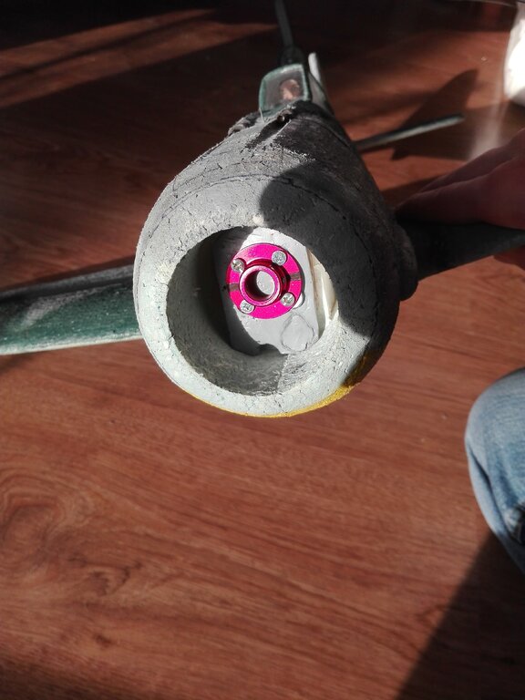

Titk0 Opublikowano 29 Października 2022 Autor Opublikowano 29 Października 2022 Ołów gotowy, wyszło 45 gram: Silnik opiera się na nakrętkach przez ołów, więc powinno być ok. Zmieniłem trochę skłon silnika po odpowiednim wyważeniu, ograniczyłem wychylenia lotek, wyprułem serwo na ster kierunku. Na razie chyba zostanę przy śmigle 8x4 na propseaverze, przez ołów śmigło trochę odsunęło się od nosa samolotu, wręga silnika jest wklejona trochę za głęboko, mam wrażenie że to był jeden z głównych powodów łamania śmigieł nawet przy niskiej prędkości. Spróbuję polecieć na tym co już mam? Może spróbować ze śmigłem 8x6? Jak tylko dotrą do mnie zamówione już śmigiełka to spróbuję trochę polatać. Lepiej na początek chyba nie latać tak chaotycznie? Może jeszcze przećwiczyć trochę w symulatorze?
Titk0 Opublikowano 31 Października 2022 Autor Opublikowano 31 Października 2022 Mam kilka pytań: Czy propseaver powinien się opierać na silniku? I jak wtedy trochę oś zahacza o śmigło, to trochę skrócić oś silnika? Skąd można dostać trochę epp, żeby móc naprawiać modele po małych błędach pilotażowych? No wiadomo że jak pada to się raczej nie lata, a jak leży śnieg to można? Czy jak jest tylko, powiedzmy, poranna rosa to nie zaszkodzi to serwom? Szkoda że dopiero teraz zobaczyłem że symulator to jakakolwiek podstawa, jak się nie umie chociaż zrobić dobrego kółka wokół lotniska to nie ma co zabierać się za latanie takim modelem (może z wolniejszym górnopłatem można?) W dniu 16.10.2022 o 21:03, Tomasz Wa-wa napisał: Nie patrz esa czy epa ... Chodziło mi o budowę. Jak miałem zero doświadczenia z jakimkolwiek samolotem, to teraz widzę że esa łatwiej byłoby mi zbudować, jest mniej rzeczy które można zepsuć? Może śmigło 8x6 to jeszcze będzie za mocne? Zostanę na razie przy 8x4? Zajrzałem do eCalca, nie wiem czy dobrze?, zobaczyć sc: Podaje mi wynik z x, (wersja darmowa?) A jak rysunek dobrze pokazuje to ac jest w ok.4.8 cm, a cg w 5.5 cm. Bardziej chciałem po prostu zobaczyć jak działa program i nie wiem do końca gdzie wg eCalca powinien być sc (wcześniej był w 1/4 długości skrzydła, z ołowiem)
samolocik Opublikowano 4 Listopada 2022 Opublikowano 4 Listopada 2022 Pytanie/odpowiedź Czy propesaver powinien się opierać na silniku? I jak wtedy trochę oś zahacza o śmigło, to trochę skrócić oś silnika? Nie, nie musi i nie powinien (skorygowano po słusznej uwadze Mirka, przecież ten silnik jest montowany przed wręgą) się opierać na silniku. Oś silnika nie może wystawać poza propesaver ze względów bezpieczeństwa. Skąd można dostać trochę epp, żeby móc naprawiać modele po małych błędach pilotażowych? Ze sklepu, np. modelemax.pl No wiadomo że jak pada to się raczej nie lata, a jak leży śnieg to można? Czy jak jest tylko, powiedzmy, poranna rosa to nie zaszkodzi to serwom? Można i się lata. W razie lekkiego zamoczenia serw z zewnątrz wystarczy je przecież przetrzeć ręcznikiem papierowym. Ale nie wolno trzymać modelu na mokrej trawie, lądowanie w trawie to chwilowe zamoczenie. Śnieg to samo, po wylądowaniu otrzepać i osuszyć jak trzeba a model trzymać chociażby na rozłożonej foliowej torbie. Szkoda że dopiero teraz zobaczyłem że symulator to jakakolwiek podstawa, jak się nie umie chociaż zrobić dobrego kółka wokół lotniska to nie ma co zabierać się za latanie takim modelem (może z wolniejszym górnopłatem można?) Można z wolnym górnopłatem zrobionym z EPP, który potrafi szybować sam bez włączonego silnika. Wtedy możesz go wyrzucać z ręki i sterować do momentu wylądowania. Jak to opanujesz to potem wypuszczać na obrotach silnika wystarczających na powolne wznoszenie, wyłączać silnik lub zmniejszać obroty i uczyć się sterować. W przypadku jakiejkolwiek niezamierzonej sytuacji wyłączasz silnik do zera i sterujesz lotem ślizgowym gdyż w czasie nauki każde dodanie gazu w panice kończy się rozbiciem modelu. Bezwietrzna pogoda i łąka za miastem pomogą Ci uczyć się w spokoju.
mirolek Opublikowano 7 Listopada 2022 Opublikowano 7 Listopada 2022 Zbiór cennych porad powyżej ale Piotrze nie do końca zgadzam się z jednym .....nie musi i nie powinien się opierać na silniku. Oczywiście można założyć śmigło i latać tak jak to opisałeś ale przy uderzeniu w ziemię, śmigło ocaleje z zgięta zostanie oś silnika. Moim zdaniem lepiej przyciąć oś silnika na taką długość aby piasta propesaver-a opierała się o silnik, wtedy przy uderzeniu ośka nigdy nie będzie zgięta. oczywiście znacznie gorzej zakłada sie wtedy gumkę .... ale "z czasem nabiera się wprawy" ? ms 1
