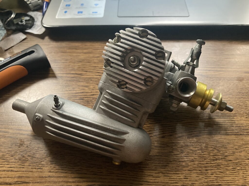

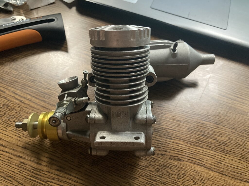

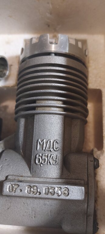

Grzesiek Opublikowano 18 Sierpnia 2021 Opublikowano 18 Sierpnia 2021 Dotarł dzisiaj do mnie MDS-ik 6,5ccm Silnik pomimo produkcji lipiec 89 Jest nawet nie odpalany.Dostanie nowe łożyska i trafi do służby czynnej.Narazie trzeba go rozebrać i umyć w nafcie.

merlin71 Opublikowano 18 Sierpnia 2021 Opublikowano 18 Sierpnia 2021 Jesteś pewnien że to 6,5cm a nie "65 czyli 10ccm? Miałem kiedyś bardzo podobny silnik, Raduga10 czyli 10ccm pojemności. I wydaje mi się że to taki sam silnik, zmienili tylko oznakowanie i nazwę... A przynajmniej bardzo podobny...
Grzesiek Opublikowano 18 Sierpnia 2021 Autor Opublikowano 18 Sierpnia 2021 3 godziny temu, merlin71 napisał: Jesteś pewnien że to 6,5cm a nie "65 czyli 10ccm? Miałem kiedyś bardzo podobny silnik, Raduga10 czyli 10ccm pojemności. I wydaje mi się że to taki sam silnik, zmienili tylko oznakowanie i nazwę... A przynajmniej bardzo podobny... 3 godziny temu, FockeWulf napisał: To jeszcze by trzeba model z tamtej epoki zakupić Się coś zrobi Silnik umyty ale ni jak nie wiem jak wyciągnąć tłok.Niby proste ale nie w tym modelu.Mianowicie żeby zdiąć korbe z tlokiem trzeba wyjąć tuleje,a następnie ustawić tlok w GMP.I wszystko by było fajnie gdyby było na tyle luzu aby tłok z korbą zsunąć z czopa wału,ale nie stety.Moze ktoś coś ma jakieś pomysły?Jeszcze jak by sie dało przesunąć korbowód w tłoku na swożniu to może by się udalo ale nie stety sie nie da
merlin71 Opublikowano 18 Sierpnia 2021 Opublikowano 18 Sierpnia 2021 Ok. Może to i 6,5. Troche to dziwne ale silnik dosyć stary więc może tak znakowali. A dlaczego w gmp? Może lepiej w dolnym punkcie ustawić wał?
Grzesiek Opublikowano 18 Sierpnia 2021 Autor Opublikowano 18 Sierpnia 2021 12 minut temu, merlin71 napisał: A dlaczego w gmp? Może lepiej w dolnym punkcie ustawić wał? W dolnym nie wyciągniesz bo w karterze jest zatoczenie pod stope korbowodu.Na 100% to 6,5 bo srednica tłoka to 21mm.Gdyby to býła 10 to skok musiał by być ogromny.

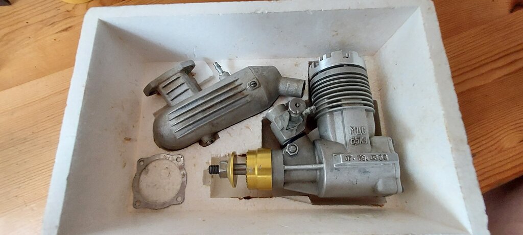

merlin71 Opublikowano 18 Sierpnia 2021 Opublikowano 18 Sierpnia 2021 Ja mds-a 6,5 to mam takiego: Ale to chyba późniejsza produkcja... No jakoś go poskładali... to i rozebrać jakoś musi się dać, ale jak to nie wiem

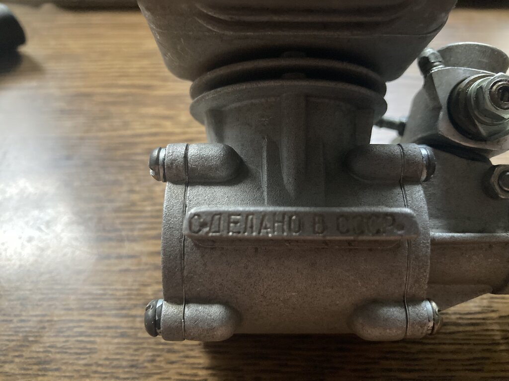

Paweł Prauss Opublikowano 19 Sierpnia 2021 Opublikowano 19 Sierpnia 2021 A ja mam taką dychę? BTW pewnie nie wszyscy wiedzą, że "raduga" to po Polsku "tęcza" czyżby już wtedy ukryta opcja LGBT? dostałem niedawno od kolegi Nówka sztuka, tylko nie mam dla niej pudełka ? Silniczek wyprodukowany w nieistniejącym już kraju...
d9Jacek Opublikowano 19 Sierpnia 2021 Opublikowano 19 Sierpnia 2021 2 godziny temu, Paweł Praus napisał: Silniczek wyprodukowany w nieistniejącym już kraju....... motor całkiem niezły...tylko gażnik i łożyska won a wracając do MDS-ów tych sprzedawanych przez ROBBE to cieszyły się całkiem dobrą opinią...no i były tanie
