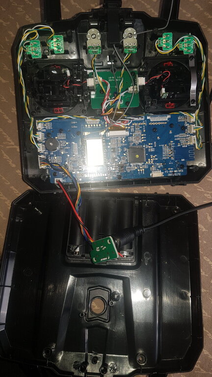

RobRoy Opublikowano 20 Listopada 2021 Opublikowano 20 Listopada 2021 Nie wiem co to za kabel dostałem razem z aparaturą - do symulatora , czy do softu - ale podpiąłem go do symulatora Multiglight i wszystko działa.... a raczej działało. Chciałem dzisiaj sprawdzić ..i o dziwo można wyzerować ustawienie ale jak przechodzę do dalszej części ustawień , ruszam drążkami to symulator nie reaguje. Czasem mi się rozłączał - wystarczyło poruszać z tyłu wtyczką i wszystko wracało do normy. Co do kabla - jest to sztywne połączenie - bez żadnej elektroniki - wtyczki USB i takiej jaka pasuje w aparaturze ( nie wiem jak jest fachowa nazwa tego gniazda). Później dam schemat połączeń. Czy ktoś wie jak się nazywa ta wtyczka - gniazdo ? Podpinałem inny Symulator - Areofly RC 8 - i wszystko działa, poza tym że czasem się rozłącza : wtyczka - gniazdo aparatury.
Bodzioch Opublikowano 20 Listopada 2021 Opublikowano 20 Listopada 2021 Ten kabel jest bez elektroniki i ma 3 żyły. ( bez +5V). Działa tylko z nadajnikiem FS i6X. U mnie z tym symkiem działa bez problemu. Sprawdź to gniazdo może jest słabo polutowane . Sprawdź też kabelek między płytką gniazda a płytą główną. Czasem cynę to trzeba szukać z lupą.
RobRoy Opublikowano 20 Listopada 2021 Opublikowano 20 Listopada 2021 Schemat zrobiony na prędkości... Jeśli ktoś ma uwagi - bardzo proszę ... . Aparatura FlySky FS.pdf Bardzo możliwe że jest ta jakiś zimny lut. Jak mnie zacznie wkurzać to zobaczę. A tak dla ciekawych , żeby zobaczyć jak wygląda w środku aparatura...
pjk11 Opublikowano 20 Listopada 2021 Opublikowano 20 Listopada 2021 Pociagnij dobrze cyna styki przy gniazdku i sprawdz kabel.
