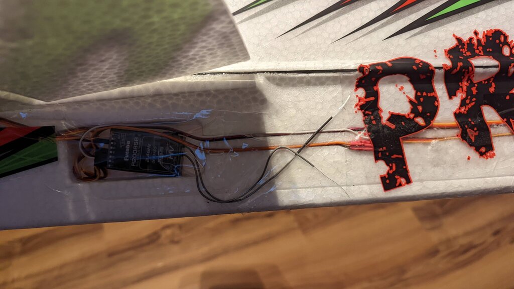

marcin61 Opublikowano 3 Lipca 2022 Opublikowano 3 Lipca 2022 W dniu 4.12.2021 o 22:51, samolocik napisał: Co do Futaby od wersji T16SZ (omijać T16IZ bo ma wycięty protokół FASST, więc nie polatacie na podróbkach odbiorników) można latać mniejszymi modelami na oryginalnych 8 kanałowych odbiornikach w modulacji S-FHSS za ok. 162pln https://modelemax.pl/pl/futaba/29150-futaba-odbiornik-r2008sb-s-fhss-fhss więc nie jest tak źle. Trochę "odgrzeję kotleta", może ktoś coś poradzi Znajomy kupił dwa odbiorniki R2008SB, nówki sztuki ze sklepu z polskiej dystrybucji. Na T16SZ spadły mu z nieba dwa szybowce, najpierw na jedym odbiorniku, a później na drugim. Pomyślałem, że skoro wcześniej latałem piankową Extrą 330SC na FX-22 + R2006GS nisko nad ziemią "na nożu" w tą i z powrotem to z R2008SB nie będę miał problemów, przecież to Futaba i ten sam sposób komunikacji Odkupiłem, wsadziłem jeden do Park Mastera. Dzisiaj Park Master nagle zaczął lecieć sam - na nożu rzecz jasna, a później tak po około sekundzie, dwóch, lotki w drugą stronę i zaciągnął wysokość. Ja za to drążki miałem na środku. Było to gdzieś, powiedzmy 40m ode mnie i 10m nad ziemią, czyli niezbyt daleko. Pozbierałem go, przykleiłem dźwignię kierunku, wypiąłem baterię, wyłączyłem radio, włączyłem, wpiąłem baterię, ustawiłem F/S na 3 kanał na -100% żeby mi model nie nawiał i z powrotem w powietrze. Kilka minut później taka sama akcja, kret z 10m, pełne wychylenia tylko tym razem z wyłączonym silnikiem - czyli F/S zadziałał. Model mocno nie ucierpiał - połamane śmigło, ale o co chodzi? Przecież Futaba nie spada A no i oczywiście, że jak podszedłem to machał lotkami bez problemu Dodam, że poza piankami latam na R7008SB z którymi nigdy nie miałem żadnych problemów, a nie powiem, szkoda mi pchać 400pln do pianki. Aparatura ma wgrany najnowszy dostępny soft, anteny RX pod kątem 90 stopni, lotnisko puste. Jedno co udało mi się znaleźć w sieci Cytat Posiada tryb High Response dla serwomechanizmów cyfrowych. Co to znaczy? Jak ten tryb włączyć/wyłączyć, może tu jest problem? A może ktoś już się spotkał z czymś podobnym? Przypomnę, że tyczy się dwóch odbiorników, dwóch apatatur i trzech modeli w różnych konfiguracjach, więc coś jest na rzeczy.
marcin61 Opublikowano 4 Lipca 2022 Opublikowano 4 Lipca 2022 Dzisiaj poprzesuwałem anteny - były przyklejone po drugiej stronie kadłuba (względem odbiornika) i zauważyłem, że jedna z nich zachodzi około 1cm na jego obudowę (nie tam gdzie piny do serwomechanizmów, tylko z drugiej strony, tam gdzie LED). Teraz są w linii prostej z 90st. po tej samej stronie co odbiornik. Pojechałem za miasto i na boisku "w imię nauki" wylatałem 5 pakietów Póki co, wszystko gra. Za jakiś czas dam znać czy na pewno pomogło, no chyba, że "coś" wydarzy się wcześniej.
marcin61 Opublikowano 10 Lipca 2022 Opublikowano 10 Lipca 2022 W dniu 4.07.2022 o 19:50, marcin61 napisał: Dzisiaj poprzesuwałem anteny - były przyklejone po drugiej stronie kadłuba (względem odbiornika) i zauważyłem, że jedna z nich zachodzi około 1cm na jego obudowę (nie tam gdzie piny do serwomechanizmów, tylko z drugiej strony, tam gdzie LED). Teraz są w linii prostej z 90st. po tej samej stronie co odbiornik. Pojechałem za miasto i na boisku "w imię nauki" wylatałem 5 pakietów Póki co, wszystko gra. Za jakiś czas dam znać czy na pewno pomogło, no chyba, że "coś" wydarzy się wcześniej. Po pewnie 1,5h latania dalej wszystko jest git. Jednak ułożenie anten w modelu (poza tym, że 90 stopni) ma znaczenie, a przynajmniej z tymi odbiornikami.
marcin61 Opublikowano 21 Lipca 2022 Opublikowano 21 Lipca 2022 W dniu 10.07.2022 o 19:56, marcin61 napisał: Po pewnie 1,5h latania dalej wszystko jest git. Jednak ułożenie anten w modelu (poza tym, że 90 stopni) ma znaczenie, a przynajmniej z tymi odbiornikami. Dzisiaj latałem na wodzie FunCubem XL z pływakami, z tym drugim - takim samym odbiornikiem, póki co wszystko git Anteny oczywiście z dala od płytki odbiornika.
