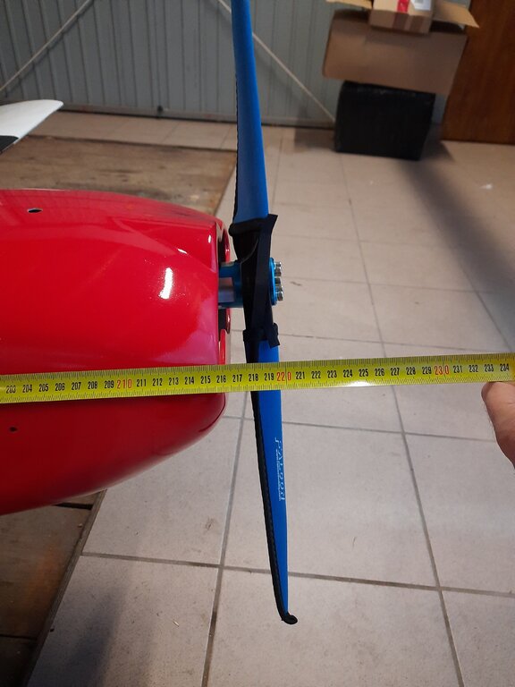

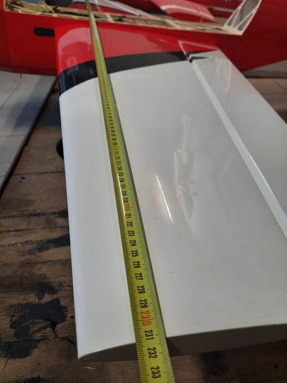

koniorc Opublikowano 23 Grudnia 2021 Opublikowano 23 Grudnia 2021 4 godziny temu, Wojtekr napisał: Konrad i Krzysztof opisują Extrę 2,3m Mi wyszło tak
diabolo Opublikowano 23 Grudnia 2021 Opublikowano 23 Grudnia 2021 2 minuty temu, koniorc napisał: Mi wyszło tak z ciekawości zmierz jej długość
Krzysiek M Opublikowano 23 Grudnia 2021 Opublikowano 23 Grudnia 2021 25 minut temu, koniorc napisał: Proszę To tyle co extra 85" Extreme Flight
enter1978 Opublikowano 23 Grudnia 2021 Autor Opublikowano 23 Grudnia 2021 21 minut temu, koniorc napisał: Proszę Idealna , powinna pasować do auta jak ulał. Cały dzień dziś biłem się z myślami odnośnie silnika, model z filmu stronę wcześniej ledwo człapał ale jest jedno ale..... I wydedukowałem tyle że: nie wiadomo ile model z filmu warzył , natomiast model Konrada z jego masą to i mój DLE-55 nie gorzej by pociągnął. Więc silnik 61ccm z dobrym śmigłem 24" powinien sobie wystarczająco dobrze radzić z tym modelem jak go lekko zrobię. No a tak się składa że jeden z kolegów ma na zbyciu silnik GP61 po jednym sezonie i nie za wiele latany , w bardzo atrakcyjnej cenie , więc go zaklepałem i będę miał GP-61. Do tego mam już zamówione rury z carbon center , Marcin ma na stanie więc je odkupuję. I tym sposobem mam ogarnięty cały model trzeba to tylko poskładać do kupy, nie mam jedynie folii , kół , kołpaka i śmigła , choć właściwie to śmigło dotrze razem z rurami od Marcina. No jest nieźle 1
