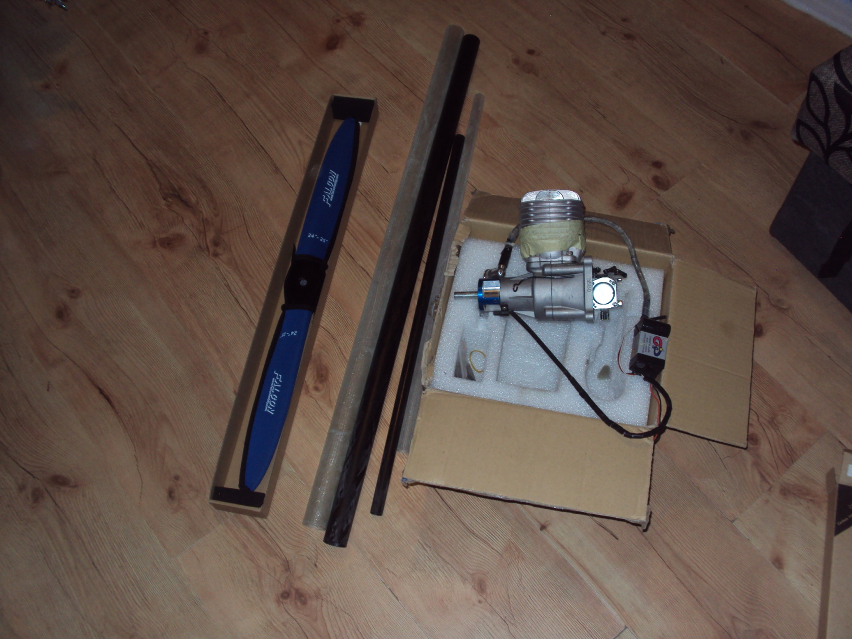

Dziś dotarła paczka z silnikiem , rurami i śmigłem , i tym sposobem nie mam jedynie zawiasów:).

31 minut temu, extra67 napisał:
Wiesiu gdzie kupujesz smiglo Falcom
Szczerze to nie wiem od kogo są śmigła , jakiś kolega Marcina handluje takimi akcesoriami , a że ja nie znam sprzedającego to proszę o zakup Marcina.
Może to być Robert Szal , handluje  całymi modelami , silnikami, serwami  itp to jest możliwe że śmigła sa od niego.
Ja go znam tylko z Fejsa więc tylko tak strzelam , ale może Marcin odpisze kto sprowadza te śmigła
