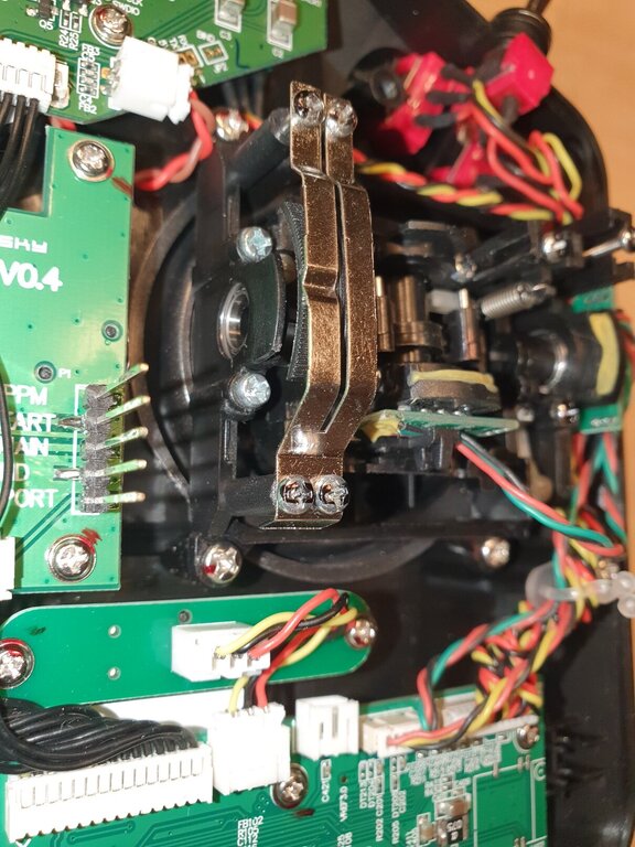

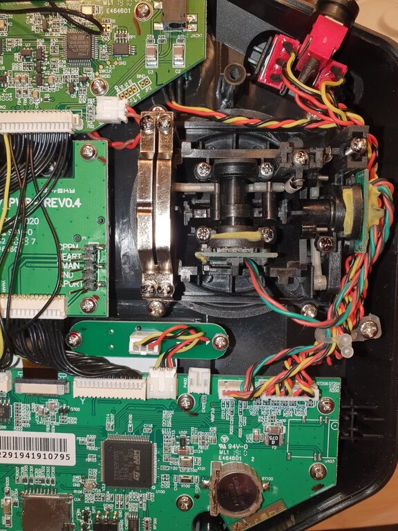

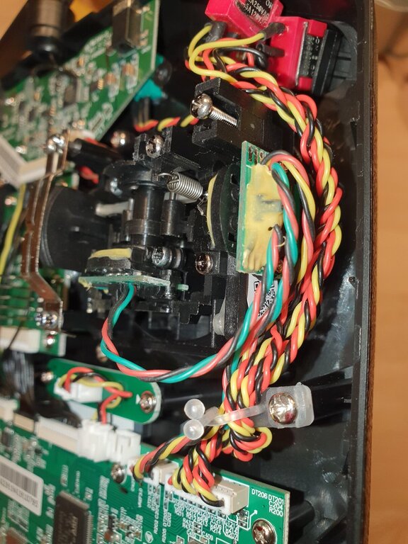

TomekP Opublikowano 16 Lutego 2022 Autor Opublikowano 16 Lutego 2022 Otworzyłem nadajnik i obejrzałem dokładnie gimbal i kable - nic szczególnego nie widać. Nie zauważyłem naderwanych, odizolowanych czy niedolutowanych przewodów. Wrzucam zdjęcia, gdyby to mogło jakoś pomóc w ocenie. Zrobiłem ponowną kalibracje, zważając na to, żeby drążki prowadzić z minimalnym naciskiem i zobaczymy co dalej.
Jerzy_R Opublikowano 17 Lutego 2022 Opublikowano 17 Lutego 2022 Choć, jak piszesz, latasz niewiele, to wymiana na M7 będzie krokiem w dobrą stronę. Też walczyłem z drążkami w X9E, wymiana rozwiązała problemy.
TomekP Opublikowano 17 Lutego 2022 Autor Opublikowano 17 Lutego 2022 Możliwe, że w tą stronę trzeba pójść. Póki co zrobiłem ponowną kalibrację drążków zgodnie z wczesniejszymi sugestiami i zobaczę czy problem się ponownie pojawi. Jeżeli tak będzie, to podmienię na M7. Dziękuję za wszystkie porady.
