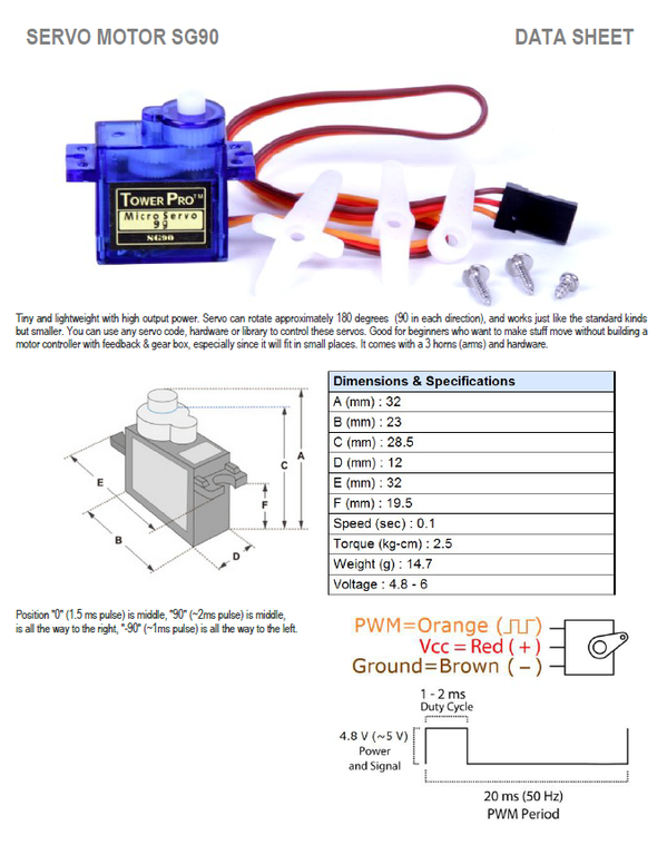

andrewtomaszewski Opublikowano 20 Lutego 2022 Opublikowano 20 Lutego 2022 Pakiet 4s NiMH ma napięcie z zakresu 4,8-6V. Spójrz w załączoną kartę danych producenta serw TP SG-90, czyli takich jakich używasz w swoim modelu. Zakres napięcia zasilającego się zgadza. Czy to nie jest wystarczający argument? Okej. Nie będę już nic więcej proponował. Podałem wiele skutecznych rozwiązań i pomysły mi się już wyczerpały. Już nie wiem czego tak naprawdę szukasz ale jestem ciekawy na jakie rozwiązanie finalnie się zdecydujesz. Życzę owocnych poszukiwań. Pozdrawiam serdecznie. 1
