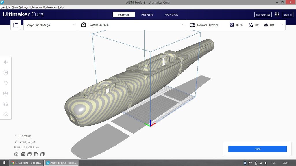

Filip Neder Opublikowano 14 Maja 2022 Autor Udostępnij Opublikowano 14 Maja 2022 A co jest nie tak z serwami 2g? Odnośnik do komentarza Udostępnij na innych stronach Więcej opcji udostępniania...
pjk11 Opublikowano 14 Maja 2022 Udostępnij Opublikowano 14 Maja 2022 Te przykombinowki z sterami i statecznikami pionowymi to jest jakis hardcore. I te tylne kółka (drukowane?). Zmien to na zwykly jeden ster bez zadnych kółek i tyle. Odnośnik do komentarza Udostępnij na innych stronach Więcej opcji udostępniania...
Vesla Opublikowano 14 Maja 2022 Udostępnij Opublikowano 14 Maja 2022 No nie tyle. Jak dla mnie to cegła. Co do serw 2g, są dobre do lekkich modeli na młe prędkości a ten nie będzie ani lekki ani powolny. Serwo nie będzie miało siły. Odnośnik do komentarza Udostępnij na innych stronach Więcej opcji udostępniania...
jarek_aviatik Opublikowano 14 Maja 2022 Udostępnij Opublikowano 14 Maja 2022 Filip Zanim zaczniesz podbijać świat posłuchaj (poczytaj) rady doświadczonych kolegów - Przemek @japim "zjadł" zęby na samolotach drukowanych. Jego rady choć przykre - ale są cenne. Oszczędzą Ci frustracji, W Internecie możesz znaleźć kalkulatory do wyliczanie momentu potrzebnego dla serw - proponuje z nich skorzystać, np.tu Widziałem w swojej praktyce wiele pięknych projektów w CAD, które poźniej nie chciały latać. Twój model, to typowy trenerek, ale praw fizyki nie zmienisz przy pomocy softwar'u CAD. Proszę zwróć uwagę na: Masa modelu - musi spełniać równanie: Siłą nośna = Ciężar modelu - z tego masz prędkość modelu dla danej jego masy - współczynnik siły nośnej przyjmujemy max = 0,4 Dla momentu serw musisz tą prędkość zwiększyć, aby serwo podołało wyciągnięciu modelu np. z nurkowania, gdzie prędkość zależy od współczynnika przeciążenia. (tzw prędkość wyrwania - z fizyki ruch po okręgu) Położenie SC i kąty zaklinowania skrzydła i statecznika poziomego. To podstawa. 3 Odnośnik do komentarza Udostępnij na innych stronach Więcej opcji udostępniania...
pjk11 Opublikowano 14 Maja 2022 Udostępnij Opublikowano 14 Maja 2022 4 godziny temu, Vesla napisał: No nie tyle. Jak dla mnie to cegła. Oczywiście. I nie poleci. Odnośnik do komentarza Udostępnij na innych stronach Więcej opcji udostępniania...
Jerzy_R Opublikowano 14 Maja 2022 Udostępnij Opublikowano 14 Maja 2022 45 minut temu, pjk11 napisał: Oczywiście. I nie poleci. Poleci. Wszystko leci przynajmniej jeden raz. Raz trochę krócej a raz trochę dłużej. Ale dajmy się wykazać naszemu Koledze. Może coś nowego odkryje... 1 Odnośnik do komentarza Udostępnij na innych stronach Więcej opcji udostępniania...
Vesla Opublikowano 14 Maja 2022 Udostępnij Opublikowano 14 Maja 2022 Nie zniechęcaj się. Chcemy dobrze. Rozbiliśmy już masę samolotów a zbudowaliśmy jeszcze więcej. Wiemy o czym piszemy i też przebijaliśmy się przez etap chcę-mogę. Wiemy jak latają cegły. Ten projekt co chcesz wydrukować, większość z nas skasowała by na wejściu. Mały model musi być lekki żeby dobrze latał. W rozpiętości 500mm masa powinna się zamknąć w 400 gramach a najlepiej w 250-300g. Jeżeli to ma być trener. Najpewniej zaraz koledzy mnie poprawią i podadzą dokładniejsze dane. I bardzo dobrze, od tego jest forum. Chcesz to go wydrukuj i zobaczymy jaką ma masę. Odnośnik do komentarza Udostępnij na innych stronach Więcej opcji udostępniania...

Filip Neder Opublikowano 15 Maja 2022 Autor Udostępnij Opublikowano 15 Maja 2022 Dobra a jak to nie poleci to co powiecie na coś w stylu tego Wiem że tym się ciężej lata ale mogę zrobić go większego i jest tam tyle filmików że łatwiej mi bedzie Odnośnik do komentarza Udostępnij na innych stronach Więcej opcji udostępniania...
japim Opublikowano 15 Maja 2022 Udostępnij Opublikowano 15 Maja 2022 Filip. Modele drukowane ABSOLUTNIE NIE NADAJĄ SIE DO NAUKI LATANIA. One po prostu nie wybaczają błędów. Jeden błąd- lot 10 sekund i model kleisz od nowa i drukujesz go kolejne 2 tygodnie. Ile razy jesteś w stanie tako cykl powtórzyć? 2? 3? Suma wolnego czasu i zapału nie większa od rozczarowania związanego z użytkowaniem modeli drukowanych. Ten Orca model powstał długo po moim goblinie... Odnośnik do komentarza Udostępnij na innych stronach Więcej opcji udostępniania...

Filip Neder Opublikowano 16 Maja 2022 Autor Udostępnij Opublikowano 16 Maja 2022 110 cm rozpiętości. śmigło z tyłu. @japim co poprawić? Odnośnik do komentarza Udostępnij na innych stronach Więcej opcji udostępniania...
japim Opublikowano 16 Maja 2022 Udostępnij Opublikowano 16 Maja 2022 Jaki profil? Jak rozwiązałeś łączenie segmentów? Jakie dźwigary? Odnośnik do komentarza Udostępnij na innych stronach Więcej opcji udostępniania...
Filip Neder Opublikowano 16 Maja 2022 Autor Udostępnij Opublikowano 16 Maja 2022 Łącze je za pomocą drewnianych kołków 8 mm na 4 cm środek skrzydeł bez dźwigarów będzie miał strukturę plastra miodu. @japim Odnośnik do komentarza Udostępnij na innych stronach Więcej opcji udostępniania...
