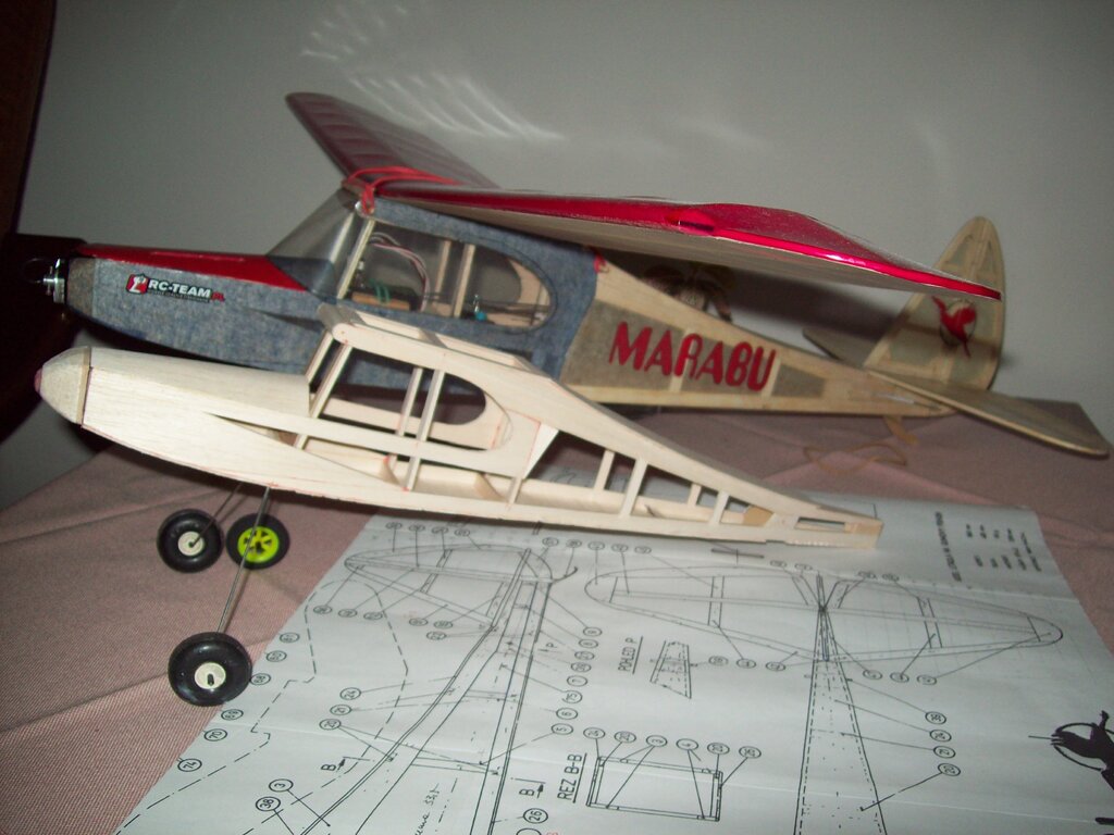

Zrobilem gumówkę Marabu /ok 60cm/, a że mi się podobał powiększyłem go do wersji silnikowej.Metoda budowy identyczna jak gumówki.W modelu jest silnik Park 250, serwa 5 gram, pakiet 860mAh, regulatyor 10A. Model niby piórko, ale w moim przypadku modelik nie robił takich ewolucji jak Twój , lata gładko ale nie lubi wiatru bo efekt jest taki jak na twoim filmie.. Jak pisze poprzednik chyba trzeba mu regulacji. Silniki są równorzędne, u mnie było śmigło 6x3".
Czy warto przerabiać?- czemu nie!?, ile już Lidli było przerobianych.:)

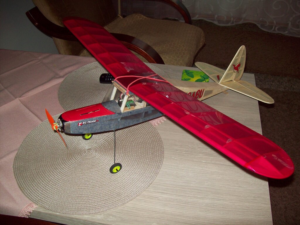

Maciej pisałem, teraz jest okazja i przedstawienie  filmiku  mojego Marabu-tka
Modelik ma już kilka lotów z efektem jw, że jest lekki nie lubi wiatru bo natura robi z nim co chce. Ale podłoże mu pomagało z wylądowaniem cało- dreszczyk emocji był!!!!!!
Dwa kanały / pion i poziom/ w zupełności mu wystarczają.?

A mnie interesuje jaki jest ciężar tego modelu, obciążenie powierzchni , silnik i śmigło. Nieraz się zastanawiałem czy model który trzymam w ręce ma szanse latać czy nie. Oczywiście jest to składowa wielu elementów, ale obciążenie powierzchni, silnik śmigło , pakiet daje podstawy żeby sądzić ze to coś poleci. Mam za małe doświadczenie, za mało modeli zrobiłem ,  dlatego pytam innych ...
Józiu, nie powiem już dokladnie bo model mam na wsi,ale graty będą mieć ok65gram / pakiet 30, 2serwa 10gr, silnik Park 250 10gram,odbiornik 4gr, regiel ok10gr/. Ten silnik jest przeznaczony do modelu 170 gr/ acro/ i 330 sport. Jeśli pamiętam  powierzchnia płata chyba 10.4dcm2 ,kompletny waży ok 200gram, śmigło 6x3.5".
Tak prawdę mówiąc , nie myślałem na obliczeniach , gdyż miałem  gotowe plany, tylko nieznacznie je powiększyłem i budowany model nie różnił się zbytnio od użytych  materiałów.
