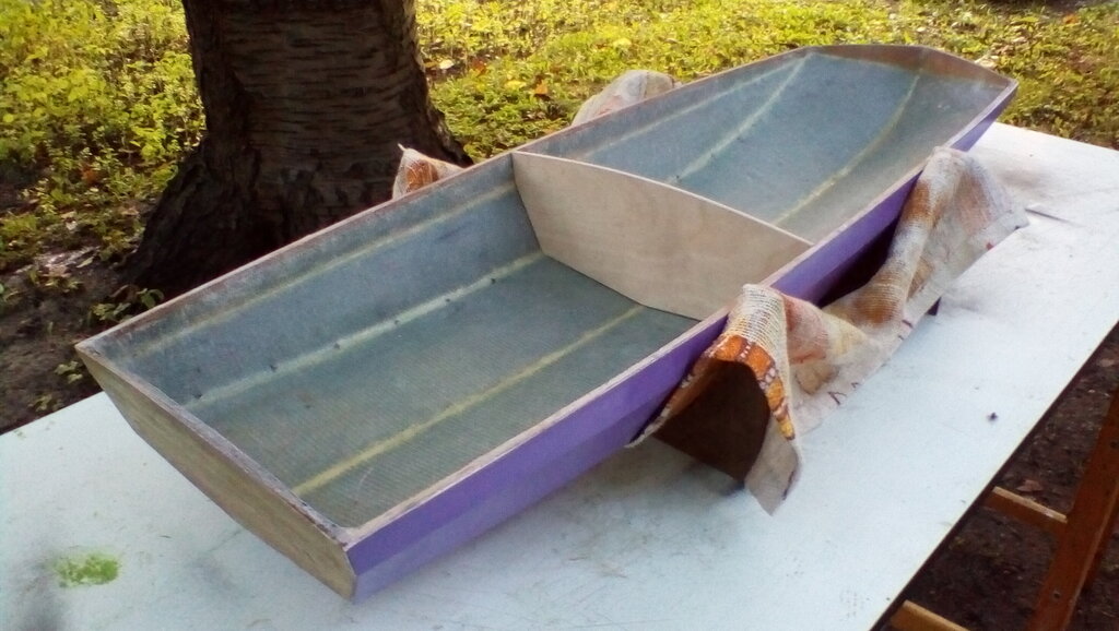

mayster8405 Opublikowano 26 Sierpnia 2022 Opublikowano 26 Sierpnia 2022 Ladnie to chodzi i łódka ma potencjał !! Miałem napisać wcześniej abyś się pobawił przemieszczaniem pakitu ku tyłowi jeśli to możliwe, bo środek wyporu powinien być od połowy kadłuba w tył.Wychodzi ładnie w ślizg ,ale przy wytracaniu szybkości od razu "ryje"? I ten pakiet !?, 2200 mAh byłby lepszy o odciążył rufę. Powinna być poprawa.Kadłub tworzy jakby prostokątną skrzynkę i chlapie wodą, a może byś jeszcze dokleił płytki w kształcie klina??? po bokach części rufowej na kilkanaście centymetrów z lekkim kątem dodatnim przy dnie.Zwiększyło by to powierzchnię części rufowej a kąt ułatwił wyjście z wody. Wiesz jaką masz łodkę i więcej widzisz jej zachowania a to co piszę być może pomoże. Mój kolego, winowajcą nie są wodorosty, lecz woda z pływaków pryskająca na śmigło!?
Gość Opublikowano 26 Sierpnia 2022 Opublikowano 26 Sierpnia 2022 3 godziny temu, mayster8405 napisał: Ladnie to chodzi i łódka ma potencjał !! Tak i mnie się wydaje - kilka poprawek i może uda się wprowadzić ją w ślizg....... Z pakietem można przesunąć się do tyłu nawet 5 cm nie ma problemu .... ale nie wiem czy rufa nie zanurzy się pod wodę ...? 3 godziny temu, mayster8405 napisał: I ten pakiet !?, 2200 mAh byłby lepszy o odciążył rufę. Przykro mi ale nie posiadam żadnych pakietów poniżej 5000 mAh .... wszystkie moje latadła i pływadła działają na tak sporych pakietach ..... nawet TwinStar Multiplexa lata na pakiecie 5000 mAh 3 godziny temu, mayster8405 napisał: Kadłub tworzy jakby prostokątną skrzynkę i chlapie wodą, a może byś jeszcze dokleił płytki w kształcie klina??? Henryk czy możesz sprecyzować o jakie Płytki chodzi ? Nie mam zupełnie doświadczenia w tej dziedzinie modelarstwa ...... Chyba się domyślam o co chodzi ale nie mam pewności - czy to swego rodzaju mini pływaki w części rufowej ? 3 godziny temu, mayster8405 napisał: winowajcą nie są wodorosty, lecz woda z pływaków pryskająca na śmigło!? Nie widać tego na żadnym z filmów ale w realu doskonale było widoczne gdy nagle łódka hamowała ..... podpływałem pod brzeg i wyciągałem garść zielska które oplątywało płetwę sterową ..... To że kadłub jest głęboko zanurzony, gwałtowne przyhamowanie, woda z pływaków i fala powodowały pryskanie wody na śmigło i gwałtowne wytracenie obrotów. Jutro wypróbuję łódkę napędzaną turbiną powietrzną ...... jeśli wypadnie jako tako to pomyślę nad zrobieniem takiego trzy kadłubowca napędzanego turbiną EDF.

mayster8405 Opublikowano 27 Sierpnia 2022 Opublikowano 27 Sierpnia 2022 Krzysztof ten kadłub jest dużo lepszy od trójpunkta i napęd śmiglowy by tu zdał egzamini oraz stery kierunkowe. Myślę że jednak zmiana śmigła na mniejsze i zmniejszenie wysokość baldachimku byłoby wskazane, jesli na tyle kadłub jest szeroki a chodzi tu o ciasność skrętów..Będzie tak samo jak u Franciszka.
Gość Opublikowano 27 Sierpnia 2022 Opublikowano 27 Sierpnia 2022 Godzinę temu, mayster8405 napisał: Krzysztof ten kadłub jest dużo lepszy od trójpunkta i napęd śmiglowy by tu zdał egzamini oraz stery kierunkowe. Henryk w piwnicy mam całą stertę kadłubów które budowałem w ramach eksperymentu i po trochu z nudów w trakcie pracy na kontrakcie zagranicznym. Wszystkie one mają jedną wadę - są bardzo trudne do sterowania ........ Co do napędu śmigłowego i tradycyjnego steru zanurzonego w wodzie to zgadzam się z Tobą że jest to dużo bardziej wydajny system jeśli chodzi o sterowanie takich łódek. Stery zaśmigłowe działają w tych łódkach jak żagle i przy małej prędkości takiej łódki praktycznie brak jest sterowania. Ster zanurzony w wodzie doskonale radzi sobie. 1 godzinę temu, mayster8405 napisał: .....a chodzi tu o ciasność skrętów..Będzie tak samo jak u Franciszka. Henryk jest tak samo jak u Franciszka kręci bączki jak ta lala ale nie udało mi się sfilmować tego. Zrobiłem statyw do aparatu przyczepiony do aparatury i jutro to przetestuję. Dziś jest zbyt gorąco ......... Kilka zdjęć z mojej piwnicy "sprzętu" którego jeszcze nie wyrzuciłem ..... totalny chaos ... ?
