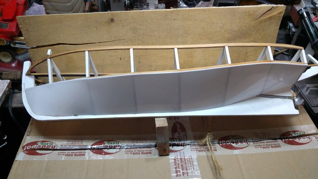

HIPS czyli polistyren wysokoudarowy stosuję o grubości 1 ,o mm. Jest bardzo przyjemny. Łatwo kładzie się na łukach, elastyczny. Można ciąć nożyczkami lub nożem. Nie robią się brzuchy ani zapadnięcia. Można wyginać na ciepło. Klei się klejem do polistyrenu. Jedyna wada. Nie można malować drugi raz farbami w sprayu. Jedynie akrylowe. W połączeniu z polistyrenem spienionym można wykonać prawie cały model. Łącznie z nadbudówką. Z innymi materiałami HIPS klei się na CA.
Tak wygląda na kadłubie 500 mm.

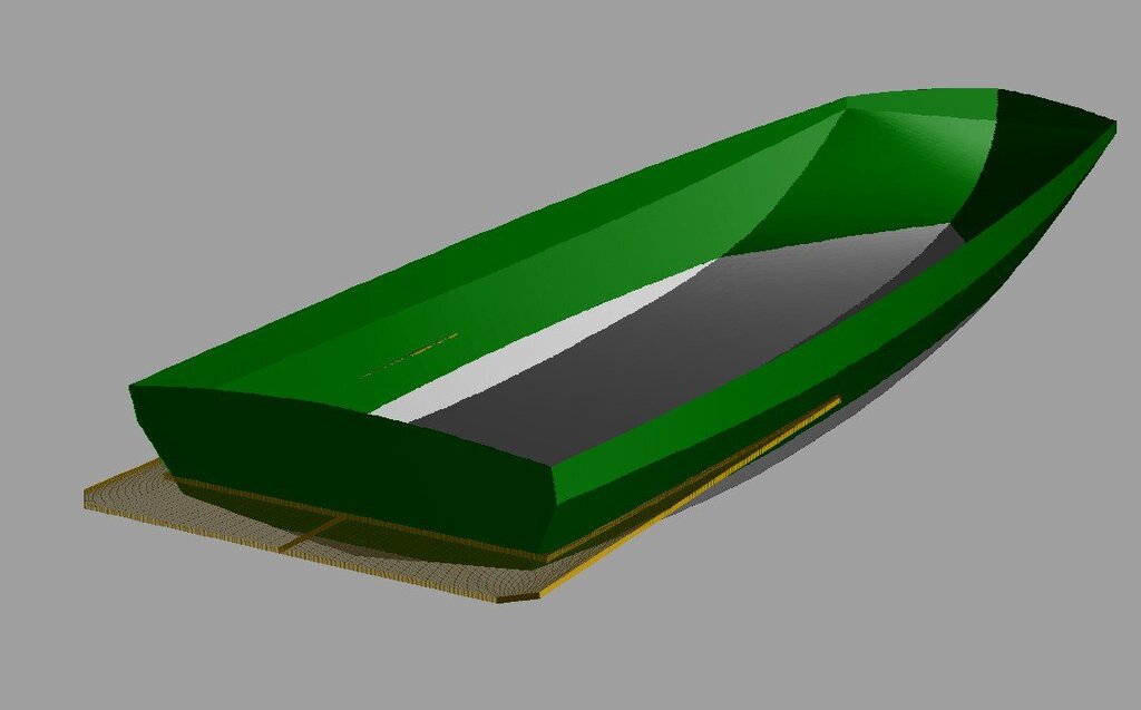

Rozglądając się za żywicą i tkaniną na allegro, dorysowałem falochron rufowy.
Jak szaleć, to szaleć.

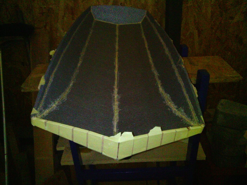

Materiały w drodze, więc kadłub trzeba pokleić do końca, żeby był gotowy na początek tygodnia.
Czyli początek sierpnia.

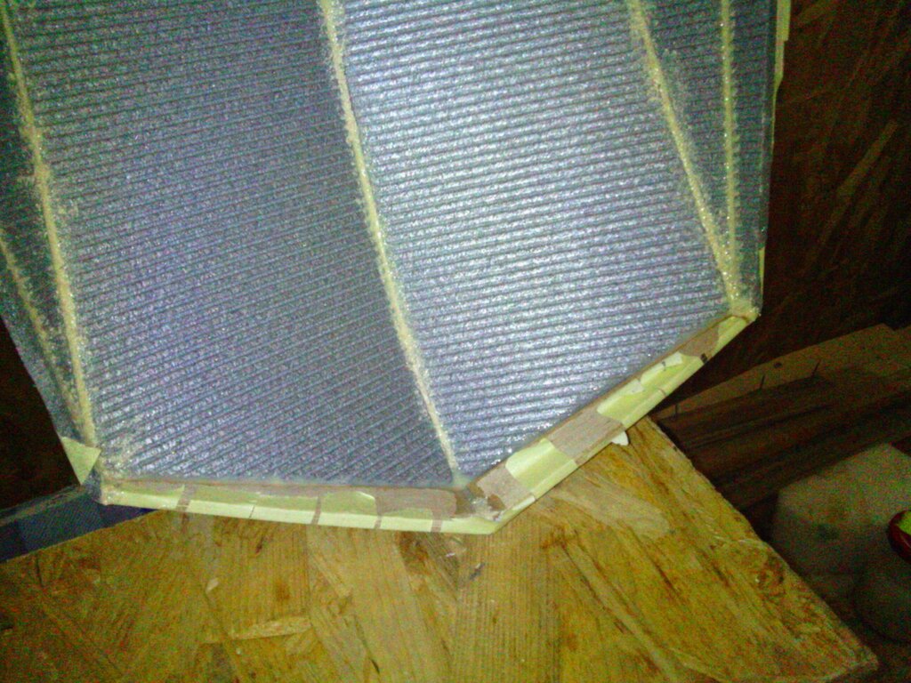

Wkleiłem belkę dziobową, która łączy burty na dziobie i podnosi płaty denne. No i trzyma kąt rozwarcia dziobu/pokładu.
Małymi krokami ale cały czas do przodu !
Pytanie - czy ułożenie tej płyty jest przypadkowe czy celowo to ryflowanie jest w poprzek kadłuba ?
Celowo, pofalowanie powierzchni trochę pomaga przy wyginaniu, choć może to tylko sugestia. Materiał nazywa się FinePix i jest dość łamliwy (jak wafel), a na dziobie trzeba było nieco podgiąć do belki. Obawiałem się pęknięcia, ale taśma bardzo ładnie trzymała wszystko i nic złego się nie stało. W sumie bardzo wdzięczny budulec, tani i szybki w cięciu i klejeniu. Zobaczymy jak pójdzie laminowanie i szpachlowanie. Wtedy będzie można porównać z drukiem 3D.

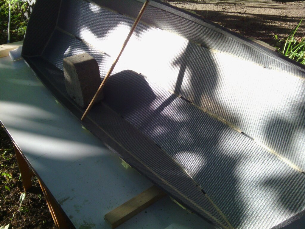

Ale co tam, próba wodna jest ważniejsza. :) Nic nie przecieka!
Mirek czy i Ty zauważyłeś to co i ja ???
Twój model praktycznie nie ma żadnego zanurzenia .......... będziesz musiał sporo ołowiu zapakować .......
Konstrukcja i wykonanie super - żadnego przechyłu na burtę - gratuluję !!!
Mirek aby dobrze sprawdzić czy nie przecieka powinieneś obciążyć kadłub tak aby jak najwięcej burty było zanurzone.
To jest zaleta pianki, że prawie nic nie waży. Ale trochę gramów tam jest i zanurzenie jest takie, że na rufie linia wodna jest ok. 10 cm od pawęży, a na dziobie jakieś 15 cm. Czyli leży podobnie jak na rysunku, ale trochę wyżej. Zanurzy się napewno, no bo teraz będzie masy przybywać. Dwie przesyłki czekają w blaszaku, z masą do kadłuba. Ciekawy jestem ile tego przybędzie i jak głęboko się zanurzy. Śruba będzie za pawężą, ale wał pod dnem. Nawet jeśli łódka zanurzy się mniej, to śruba wypchnie wodę do tyłu, a tam będzie falochron, który wał wody odbije. Powinno zadziałać. Wciąga ta robota.
