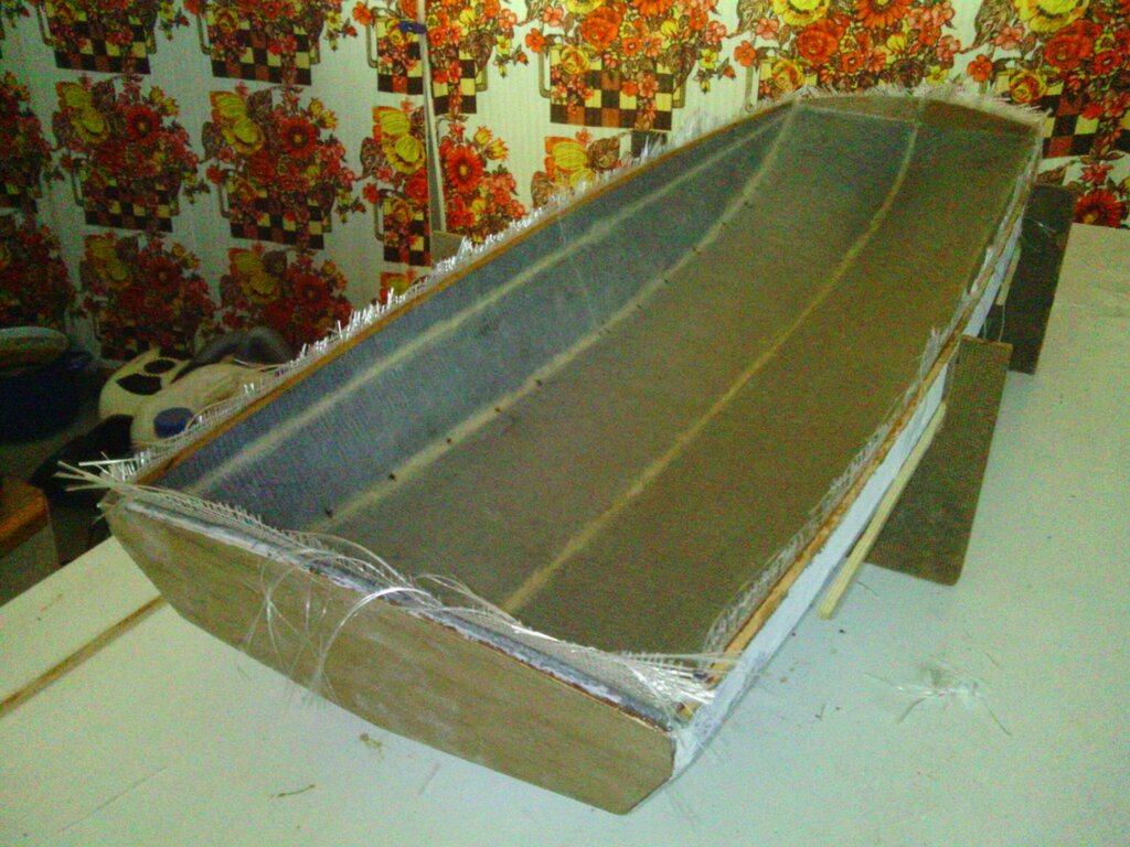

Jest! Jest sandwich! :)
Wylaminowałem wnętrze kadłuba (tkanina 150 g/m2) i jest przekładka. Wcześniej zrobiłem łoże montażowe.
Teraz można pracować wygodnie.
Super - za tydzień będzie kadłub gotowy do wodowania - czekam na tą chwile bardzo niecierpliwie ?

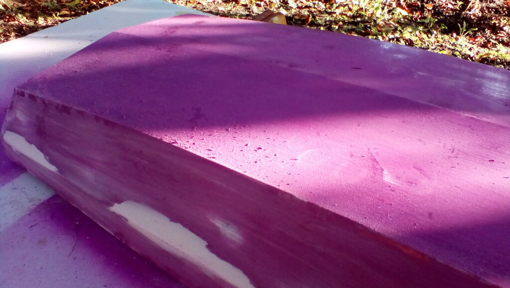

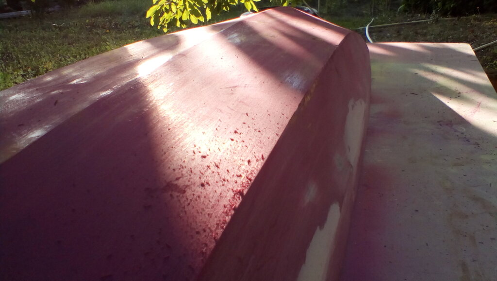

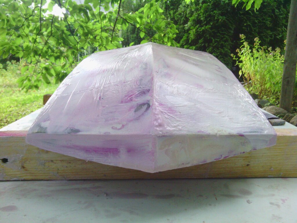

Jest! Jest kolor!   :)

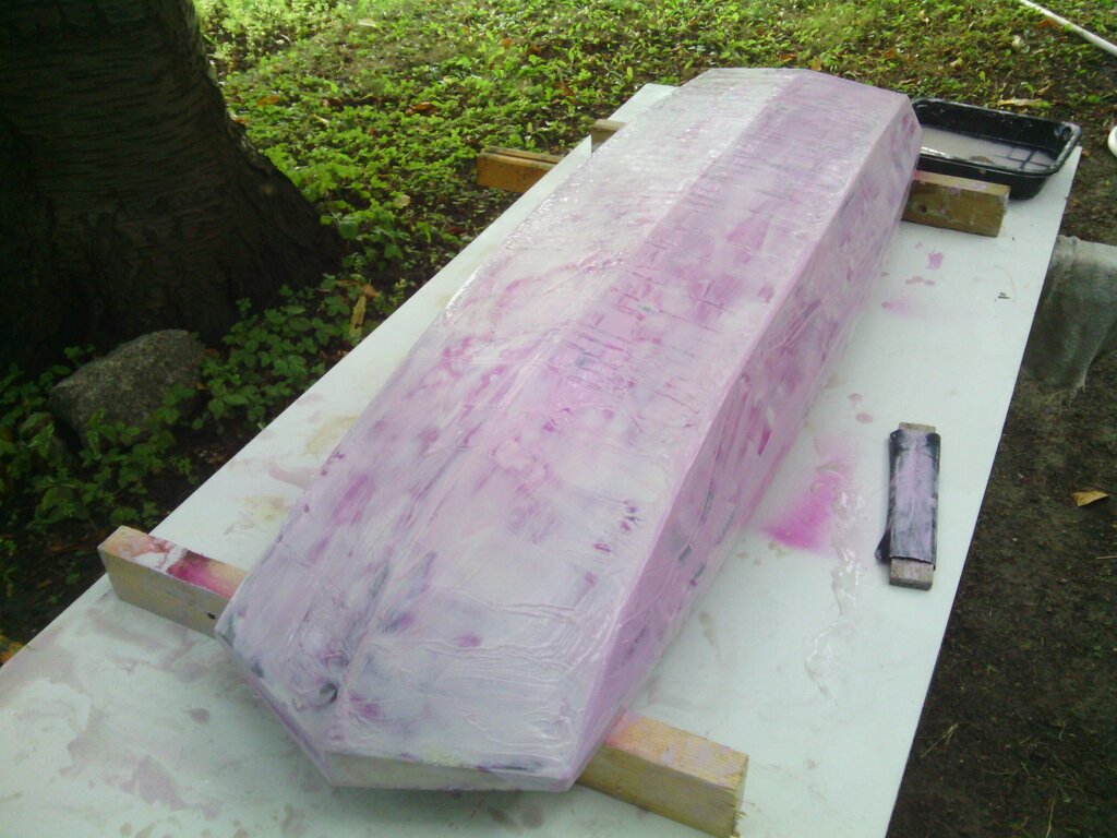

Szlifowanie na mokro szpachlówki poliestrowej idzie dość szybko i równo. Pod warunkiem użycia nowego papieru 120 i małej deseczki, jako podkładki. Teraz widać wszystkie nierówności, bo większe papier ściął jak spychacz. To jest ciekawy etap modelowania kadłuba...
Pierwszy połysk jest budujący.
Nic z tego - nie przekonasz mnie że szlifowanie jest fajne .........?
Klejenie, wycinanie jest fajne ale szlifowanie .......... jak dla mnie to jest to kara !!!!!
Co do koloru - będzie doskonale widoczny na wodzie i nawet jak po szuwarach będziesz pływał to też doskonale będzie go widać na tle zielonych łodyg.
Wszystkiego dobrego Emerycie ?
Szlifowanie w domu nigdy nie jest fajne. Ale gdy wyjdziesz pod drzewo i tam rozłożysz swój warsztat, to to zaczyna wyglądać zupełnie inaczej. Po prostu ścierasz na mokro i bez większego wysiłku.
W warsztacie, pod drzewem czy w domu zawsze jest to dla mnie "kara" za mało dokładne wykonanie elementów ........ Patrząc na ogrom pracy jaki już włożyłeś w ten kadłub dochodzę do wniosku że chyba popełniłeś błąd kładąc tą tkaninę 250 g .........? Wydaje mi się że gdyby zamiast 250 położyć 2x 150 a na to dodatkowo 48 to można by było uniknąć całego tego zamieszania ze szlifowaniem .... może jestem w błędzie, ale ja bym tak zrobił...... Myślę że trzy warstwy tkaniny dały by sztywniejszą powłokę niż dwie ... no i struktura 48 g tkaniny nie wymagał by aż takiego szpachlowania ....

Teoretycznie powinno być 3 x 150 g. Tu jest przekładka, więc jedna warstwa przechodzi do środka, a dwie na zewnątrz. Jednak dwie 150-ki dają powłokę nieco elestyczną, wytrzymałą, ale podatną na odkształcenia. 250-ka jest tkaniną rowingową, coś jak juta, ona usztywnia płaszczyznę. I dzięki temu łatwiej się szpachluje i szlifuje, bo jest sztywny podkład. Tkanina wygładzająca 48 g w dużym stopniu starłaby się podczas szlifowania. Ot, takie dylematy.

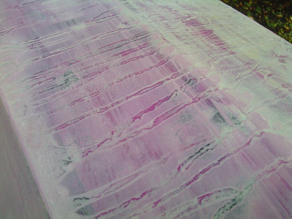

Myślę że nie starła by się - to kwestia jak byś zalaminował kadłub.
Ze zdjęci wynikało że pianka dość równo ułożyła się, gdy skleiłeś to wszystko razem nie wyglądało to aby było sporo dołków i górek - przynajmniej na zdjęciach po pokryciu pierwszym podkładem tak to widziałem. Położył bym jedną warstwę tkaniny 150 i poczekał bym aż wyschnie, nadmiar żywicy usunął bym z powierzchni tak aby pozostała tylko przesączona tkanina bez nadmiaru żywicy - ja stosuję do tego wałek do malowania wykonany z gąbki. Po wyschnięciu tej warstwy położył bym 150 i 48 co by uzyskać drobną strukturę - też minimalna ilość żywicy rozprowadzona wałkiem. Kształt kadłuba pozwala na taki zabieg i nie było by trudności z wykonaniem tego. Następnym razem gdy będziesz budował taki kadłub spróbuj a zobaczysz że nie będziesz musiał prawie wcale szpachlować. Warunek - trzeba poświęcić trochę czasu na dokładne wykonanie.
Taką techniką (oczywiście tkaniny 24g i 48g) zalaminowałem sporo kadłubów modeli piankowych co by poprawić ich wytrzymałość w przypadku "niespodziewanego kontaktu z ziemią"......?
Myślę Mirosław ze laminując ten kadłub od razu z góry założyłeś że będziesz nakładał grubą warstwę żywicy a następnie będziesz to wszystko szlifował .......

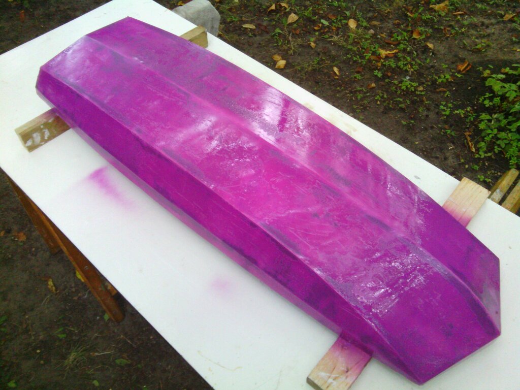

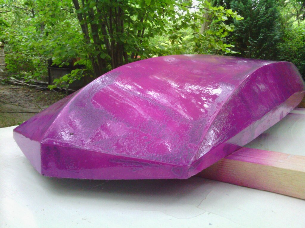

No i tu jest szkopuł, bo tego czasu jest mało, za szybko umyka i trzeba iść na skróty technologiczne, czyli robić tak, żeby było możliwie najszybciej. A u mnie najsprawniej idzie stara metoda laminatu, szpachli i lakieru. No i zamawianie kolejnych materiałów też przeciąga sprawę...
Szpachlówka się skończyła, wygrzebałem z puszki co się dało i podciągnąłem pewne nierówności na krawędziach burt oraz przetarłem całość papierem... na sucho. O dziwo dało się zetrzeć nadmiary!
A kadłub, wydaje się lekki. I sztywny.

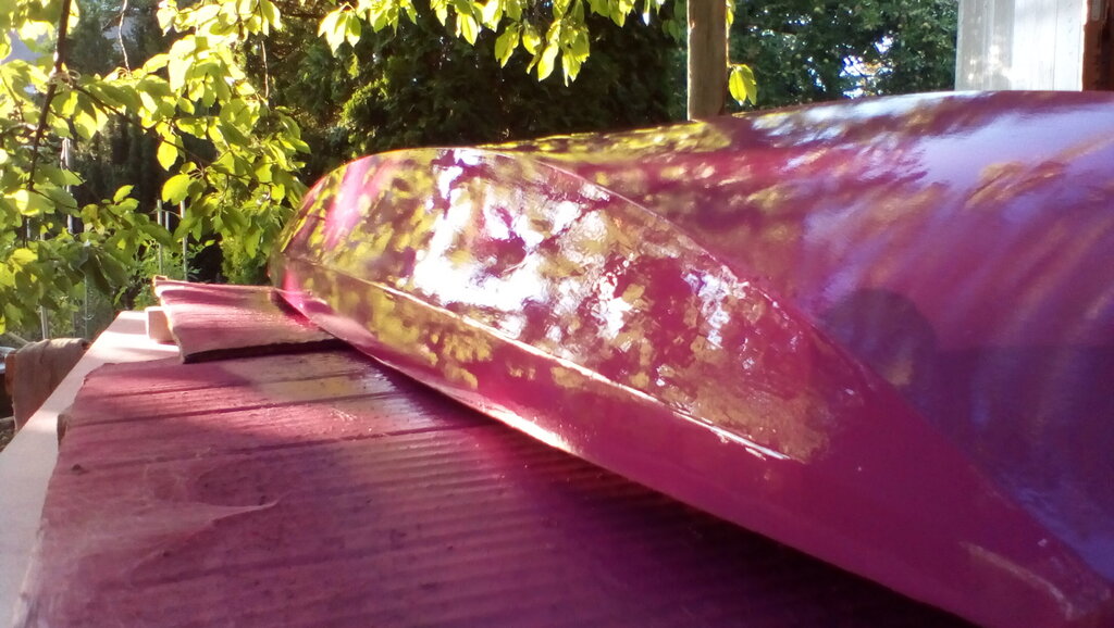

Krzysztof, nie jest źle.
Jest dobry kadłub.    :)

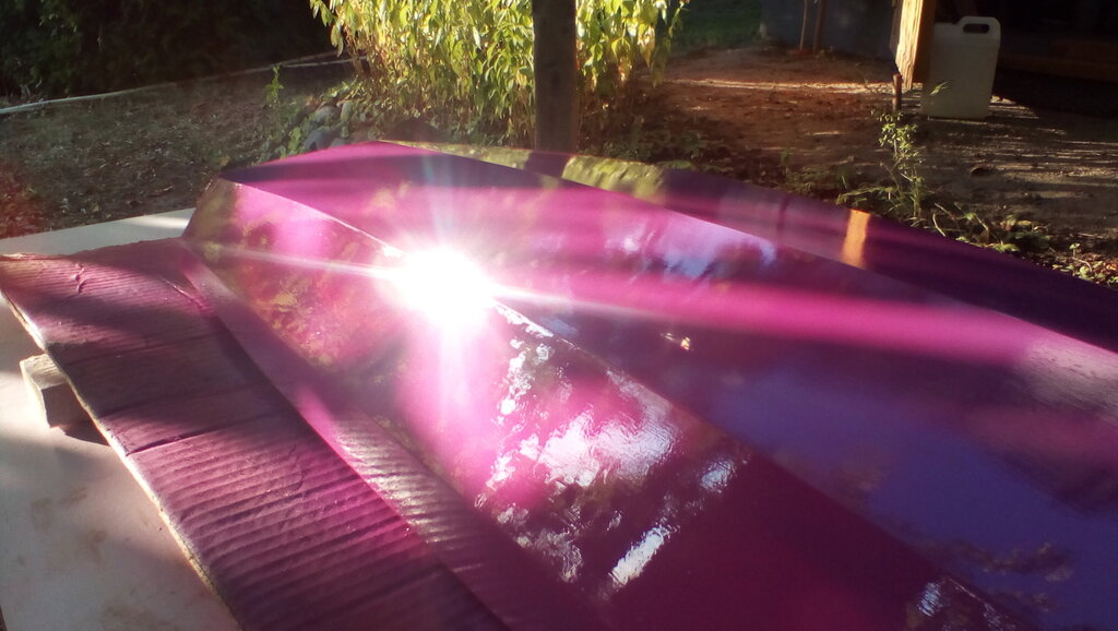

Poszpachlowałem, poszlifowałem, polakierowałem, jest blask.
Czyli jeszcze pokład, napęd i do wody na próbne pływanie ?
Kiedy wodowanie ???
