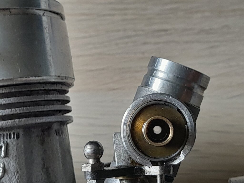

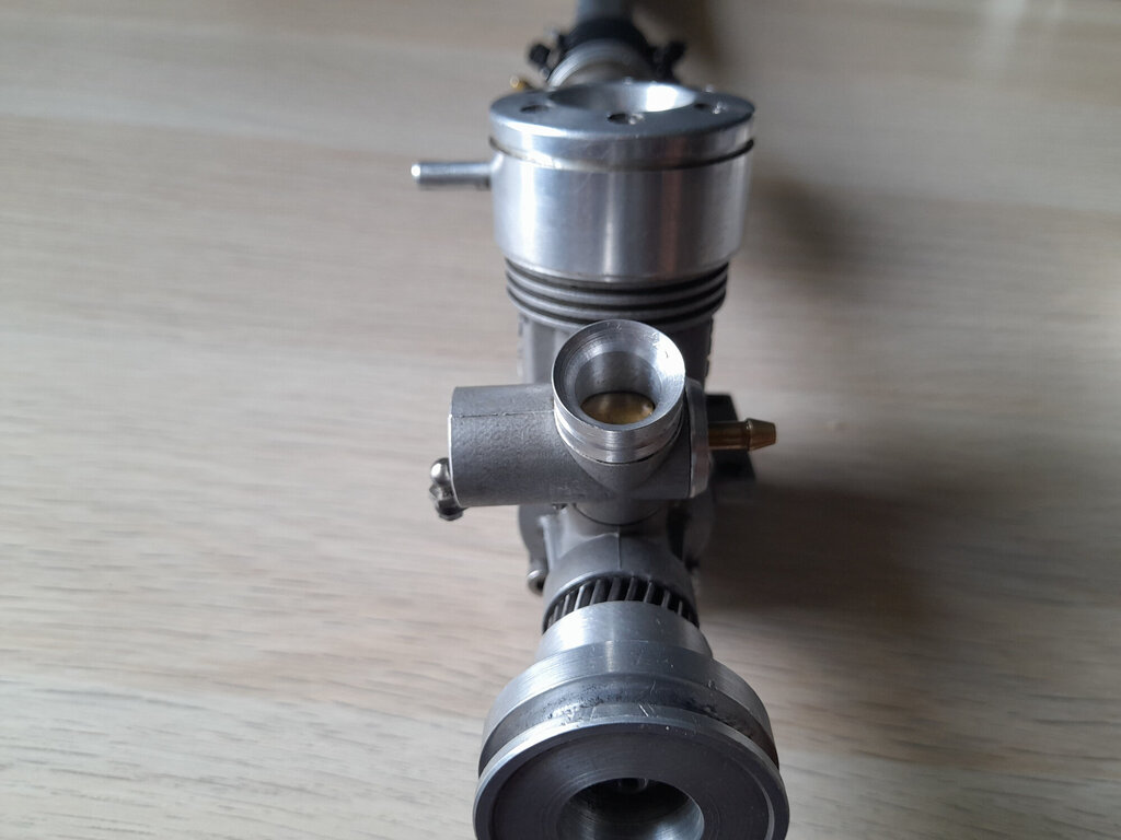

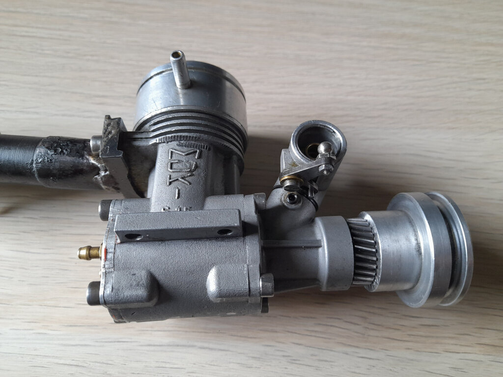

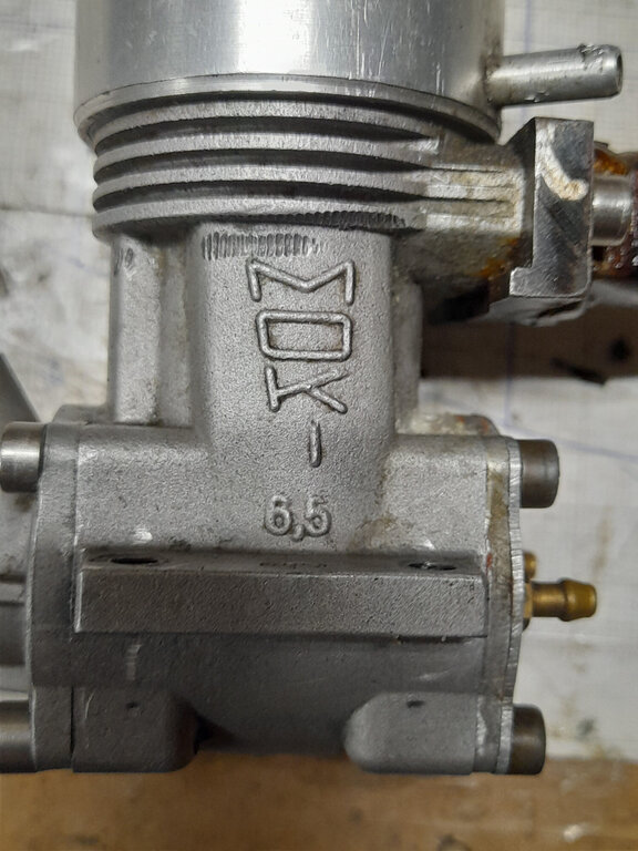

apollo130 Opublikowano 14 Czerwca 2022 Opublikowano 14 Czerwca 2022 Jakiś czas temu stałem się posiadaczem silniczka wodnego MOKI 6,5. Silnik jest w dobrym stanie, ale niestety brak mu iglicy w gaźniku. Poniżej przedstawiam zdjęcia silnika. Myślę, że byłbym w stanie taką iglicę dorobić we własnym zakresie, ale pojawiają się pytania na które nie znam odpowiedzi. Chciałem prosić Szanownych forumowiczów o małą pomoc. Otwór w przepustnicy, w który wkręca się iglicę ma średnicę fi5 wewnątrz jest gwint. Może ktoś spotkał się z takim gaźnikiem i orientuje się jakiego typu jest opisywany gwint? Będę bardzo wdzięczny za jakieś podpowiedzi.

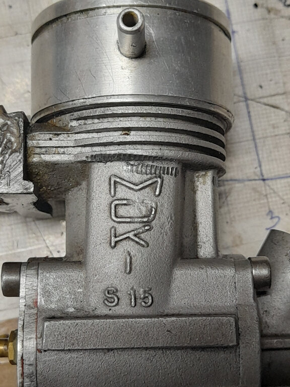

MASK Opublikowano 16 Czerwca 2022 Opublikowano 16 Czerwca 2022 W dniu 14.06.2022 o 14:08, apollo130 napisał: Jakiś czas temu stałem się posiadaczem silniczka wodnego MOKI 6,5. Silnik jest w dobrym stanie, ale niestety brak mu iglicy w gaźniku. Poniżej przedstawiam zdjęcia silnika. Myślę, że byłbym w stanie taką iglicę dorobić we własnym zakresie, ale pojawiają się pytania na które nie znam odpowiedzi. Chciałem prosić Szanownych forumowiczów o małą pomoc. Otwór w przepustnicy, w który wkręca się iglicę ma średnicę fi5 wewnątrz jest gwint. Może ktoś spotkał się z takim gaźnikiem i orientuje się jakiego typu jest opisywany gwint? Będę bardzo wdzięczny za jakieś podpowiedzi. Moim zdaniem jest to lotniczy Moki S-15 Pylon przerobiony na wodny. One nie miały gaźnika RC, tylko venturi (specyfika klasy), stąd przeszczep gaźnika. Wersje wodne S-15 miały rozrząd bębnowy z tyłu. Wydaje mi się, że nie ma sensu dorabiać brakujących części. Jeśli chcesz go używać, to na pewno będzie prościej i taniej zdobyć pasujący gaźnik, a jeśli chcesz go doprowadzić do stanu sprzed przeróbek, to gaźnik w całości powędruje do kosza na śmieci. 20 godzin temu, Grzesiek napisał: I to samochodowy. Były i lotnicze tego typu:
symon5 Opublikowano 16 Czerwca 2022 Opublikowano 16 Czerwca 2022 Zastosowanie przekładni wskazuje na starą klasę FSR -6.5 ,a koło zębate wąskie o skośnych zębach na wytwór przekładni zza wschodniej granicy . Ale według mnie 15 to nie jest na pewno (tak m się wydaje) i nie może być to silnik w wersji PYLON ponieważ one miały ,mają pojemność ponad 6,5 czyli nie mógłby startować w klasie FSR 6.5 i zaraz by taki fakt został zauważony (obecnie od długiego czasu zmieniona na 7.5) A swoją drogą nie wiem czy Mokki robił silniki do wyścigu lotniczego .A jeszcze tak myślę ze właściciel łatwo by odróżnił pojemność po wielkości samych silników
MASK Opublikowano 16 Czerwca 2022 Opublikowano 16 Czerwca 2022 6 minut temu, symon5 napisał: Zastosowanie przekładni wskazuje na starą klasę FSR -6.5 ,a koło zębate wąskie o skośnych zębach na wytwór przekładni zza wschodniej granicy . Ale według mnie 15 to nie jest na pewno (tak m się wydaje) i nie może być to silnik w wersji PYLON ponieważ one miały ,mają pojemność ponad 6,5 czyli nie mógłby startować w klasie FSR 6.5 i zaraz by taki fakt został zauważony (obecnie od długiego czasu zmieniona na 7.5) A swoją drogą nie wiem czy Mokki robił silniki do wyścigu lotniczego .A jeszcze tak myślę ze właściciel łatwo by odróżnił pojemność po wielkości samych silników Lotnicze Moki S-15 P były produkowane w 1988 roku, w serii liczącej ok. 100 sztuk. Miały pojemność 6,5 ccm.

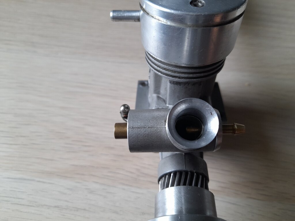

apollo130 Opublikowano 16 Czerwca 2022 Autor Opublikowano 16 Czerwca 2022 16 godzin temu, MASK napisał: Moim zdaniem jest to lotniczy Moki S-15 Pylon przerobiony na wodny. One nie miały gaźnika RC, tylko venturi (specyfika klasy), stąd przeszczep gaźnika. Wersje wodne S-15 miały rozrząd bębnowy z tyłu. Wydaje mi się, że nie ma sensu dorabiać brakujących części. Jeśli chcesz go używać, to na pewno będzie prościej i taniej zdobyć pasujący gaźnik, a jeśli chcesz go doprowadzić do stanu sprzed przeróbek, to gaźnik w całości powędruje do kosza na śmieci. Przedstawiam zdjęcia z oznaczeniami silniczka. Jeśli chodzi o gaźnik to ten drugi na fotografii zbliżony jest konstrukcyjnie do tego który ja posiadam. Dostrzegam dwie dodatkowe śruby regulacyjne których u mnie nie ma, dla porównania załączam również dokładne zdjęcie mojego gaźnika. 6 godzin temu, symon5 napisał: Zastosowanie przekładni wskazuje na starą klasę FSR -6.5 ,a koło zębate wąskie o skośnych zębach na wytwór przekładni zza wschodniej granicy . Ale według mnie 15 to nie jest na pewno (tak m się wydaje) i nie może być to silnik w wersji PYLON ponieważ one miały ,mają pojemność ponad 6,5 czyli nie mógłby startować w klasie FSR 6.5 i zaraz by taki fakt został zauważony (obecnie od długiego czasu zmieniona na 7.5) A swoją drogą nie wiem czy Mokki robił silniki do wyścigu lotniczego .A jeszcze tak myślę ze właściciel łatwo by odróżnił pojemność po wielkości samych silników Z informacji jakie posiadam, łódeczka z tym silnikiem w w latach 90 startowała w krajowych zawodach FSR

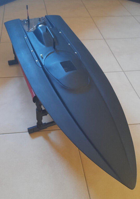

apollo130 Opublikowano 16 Czerwca 2022 Autor Opublikowano 16 Czerwca 2022 Nawet mogę powiedzieć więcej łódeczkę do tego motorka już mam:-) Teraz właśnie chciałbym ten motorek uruchomić i coś popływać, dlatego pojawił się problem z gaźnikiem. A poniżej przedstawiam model, w którym mam nadzieję, że silniczek popracuje:-) Poniżej za zgodą Kolegi Andrzeja (AndrzejC) przedstawiam odpowiedź na mojego posta: "Sprawa z Twoim Moki ma się tak: Faktycznie Moki wykonało serię silników S-15 dla zawodników startujących w PYLON RACING. Pojemność poniżej 6,5 cm. W tamtych czasach Moki to była jedna z wiodących firm w produkcji silników spalinowych. Fakt, oryginał S-15 miał gaźnik przelotowy. Twój motorek został przerobiony na wodny i dostał gaźnik RC. Nie wiem jak do Ciebie trafił, ale kiedyś na pewno był w łódce zawodnika, który się ze mną ścigał. Gaźnik jest wyprodukowany prawdopodobnie na Białorusi i jest to produkt najwyższej jakości. Kiedyś używałem tych gaźników w kategorii wtedy (6,5cm, teraz 7,5) i bardzo sobie chwaliłem. Teraz po Twoim poście, zamierzam wrócić do tych gaźników bo ich źródełko po tylu latach jeszcze nie wyschło. A brakująca iglica jest łatwa do wykonania choć potrzebna jest narzynka drobnozwojna M5x0,5 i porządny stalowy pręt na iglicę śr 2mm. Wyślę Ci zdjęcie jak to wygląda. Jakby Twój motorek nie był przerobiony na "wodny", to miałby dużą wartość dla kolekcjonerów ale, że został "sprofanowany" przeróbką więc jego wartość znacznie spadła. I jak dorobisz sobie tą iglicę to jeszcze sobie z tym motorkiem popływasz. Tylko łożyska wymień."
symon5 Opublikowano 16 Czerwca 2022 Opublikowano 16 Czerwca 2022 A jeszze zapomiałem że ten egzemplarz chyba ma pompę paliwa ,teraz stosuje się ciśnienie z rury tłoczy do komory pływakowej i silnik pobiera paliwo bez ciśnienia.

apollo130 Opublikowano 19 Czerwca 2022 Autor Opublikowano 19 Czerwca 2022 Poniżej przedstawiam odpowiedź jaką otrzymałem mailem od Andrzeja (AndrzejC) za jago zgodą publikuje poniżej oraz załączoną fotografię iglicy cyt.:”Masz zdjęcie jak ta iglica powinna wyglądać. Prosty temat. Czytam te posty i nie wierzę, że starzy FSRowcy nie widzą i piszą. Ludzie, w Twoim silniku nie ma żadnej pompy. Jest zwykłe dodatkowe chłodzenie karteru na dole. I nic więcej. Sam używam takiego chłodzenia w silnikach tam gdzie można, bo przedłuża żywotność motorka”
