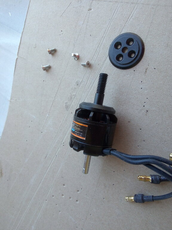

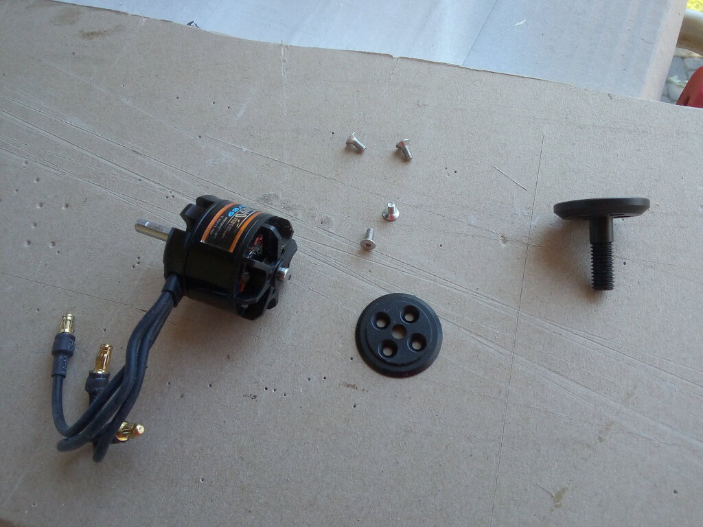

ziaja Opublikowano 25 Czerwca 2022 Opublikowano 25 Czerwca 2022 Cześć. Mam problem z doborem śrub do montażu piasty do wirnika silnika EMAX GT2215/09. Na stronie producenta brak takowej .Kupiłem silnik z zestawem piast i wkrętami .Planuję montaż przed wręgą więc zawarta w zestawie piasta była by ok ale niestety producent nie dostarcza odpowiednich wkrętów . Są tylko do mocowania łoża do silnika i wręgi . Próbowałem z wkrętami M2 x 4 mm, ale nie udaje mi się. Czy powinien być jakiś inny , z gwintem drobnozwojowym ? Proszę o pomoc .Silnik jest dość znany i może już ktoś z Was posiadł tą tajemną wiedzę ? Korekta. Próbowałem ze śrubami M2X6 mm .

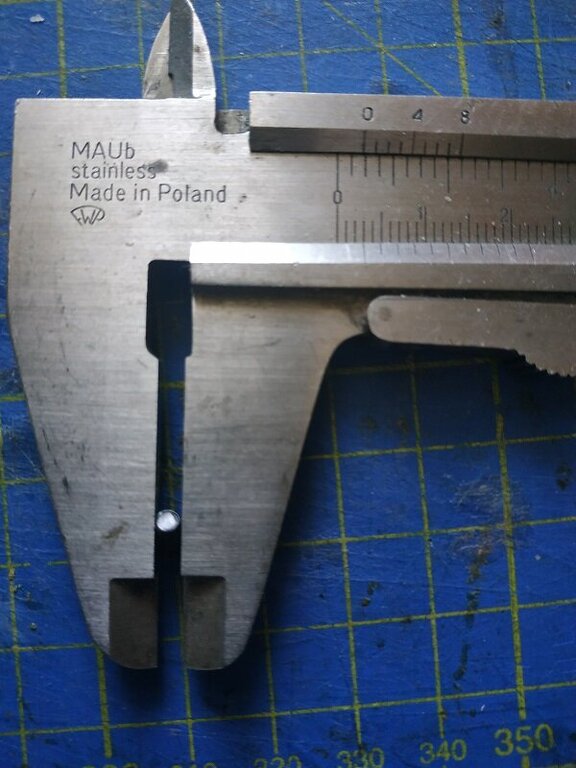

Bodzioch Opublikowano 26 Czerwca 2022 Opublikowano 26 Czerwca 2022 Sprawdzałem na innych silnikach to te mniejsze silniki mają M2 a większe silniki M2,5. Patrząc na zdjęcie obstawiam M2,5.
tytan12 Opublikowano 26 Czerwca 2022 Opublikowano 26 Czerwca 2022 2 godziny temu, ziaja napisał: Ok, M3x6 są na stojanie do montażu łoża ale chodzi mi o wirnik, gdzie są mniejsze otwory do przykręcenia piasty . Mam ten silnik,prosta sprawa.Demontujesz tylny dekielek,w to miejsce przykręcasz piastę tymi samymi śrubkami,dekielek do odstawy,i tyle?.

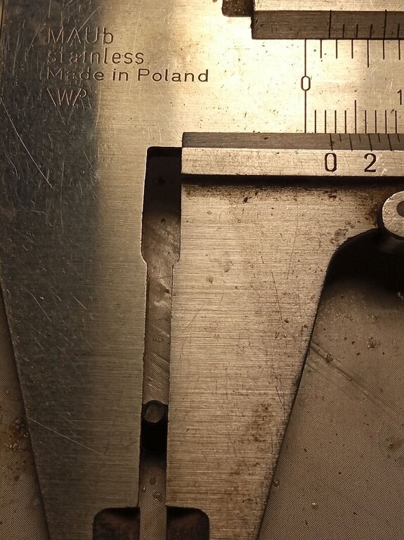

Jerzy_R Opublikowano 26 Czerwca 2022 Opublikowano 26 Czerwca 2022 2 godziny temu, Bodzioch napisał: Patrząc na zdjęcie obstawiam M2,5 Suwmiarka w oku? Lepiej jednak w ręku
tytan12 Opublikowano 26 Czerwca 2022 Opublikowano 26 Czerwca 2022 Suwmiarka w oku? Lepiej jednak w ręku 45 minut temu, nJerzy_R napisał: Suwmiarka w oku? Lepiej jednak w ręku Chyba mierzyłeś nie tą śrubkę,tam są M2x6,a z przodu są M3.
Jerzy_R Opublikowano 26 Czerwca 2022 Opublikowano 26 Czerwca 2022 2 godziny temu, tytan12 napisał: Chyba mierzyłeś nie tą śrubkę Jasne, Ty wiesz lepiej co mierzyłem... Ok, koniec tematu.
tytan12 Opublikowano 26 Czerwca 2022 Opublikowano 26 Czerwca 2022 47 minut temu, nJerzy_R napisał: Jasne, Ty wiesz lepiej co mierzyłem... Ok, koniec tematu. Chyba nie czytasz,jeszcze powyżej podałem konkretnie, jak tą piastę dokręcić do silnika,a przecież o to chodziło,Mirek chyba się nie połapał o co chodzi,dla tego szukał śrubek.Mam ten silnik i suwmiarkę elektroniczną,też chyba koniec tematu?.
ziaja Opublikowano 27 Czerwca 2022 Autor Opublikowano 27 Czerwca 2022 Masz rację , nie połapałem się że wkręty są już wkręcone w wirnik. Jadę po imbus , chyba 1,6 aby je odkręcić i przykręcić piastę. Dzięki kolegom za pomoc .
tytan12 Opublikowano 27 Czerwca 2022 Opublikowano 27 Czerwca 2022 Godzinę temu, ziaja napisał: Masz rację , nie połapałem się że wkręty są już wkręcone w wirnik. Jadę po imbus , chyba 1,6 aby je odkręcić i przykręcić piastę. Dzięki kolegom za pomoc . Dokładnie to imbus 1,5.
ziaja Opublikowano 27 Czerwca 2022 Autor Opublikowano 27 Czerwca 2022 Dzięki , rzeczywiście 1.5 ale jednej ze śrub nie dałem rady odkręcić .Chyba moimi próbami zjechałem gniazdo imbusowe, więc znowu nowa zabawa. Jakiś pech czy może raczej kiepskiej jakości imbus - kupiłem f-my Dexter w LeroyMarlin. Tym razem poszukam wykrętaka .
ziaja Opublikowano 28 Czerwca 2022 Autor Opublikowano 28 Czerwca 2022 Kończąc temat. Kupiłem wykrętak do śrub 2mm , chociaż niełatwo było znaleźć poniżej 3mm oraz jeszcze jeden klucz imbusowy 1,5 mm (droższy czytaj z lepsze stali) . Okazało się że dało się odkręcić felerną śrubę imbusem . Jest wszystko ok, przykręciłem nowy wał do wirnika i idę polatać ! Stara prawda jest aktualna tj. warto kupować dobre narzędzia , zwykle droższe !
