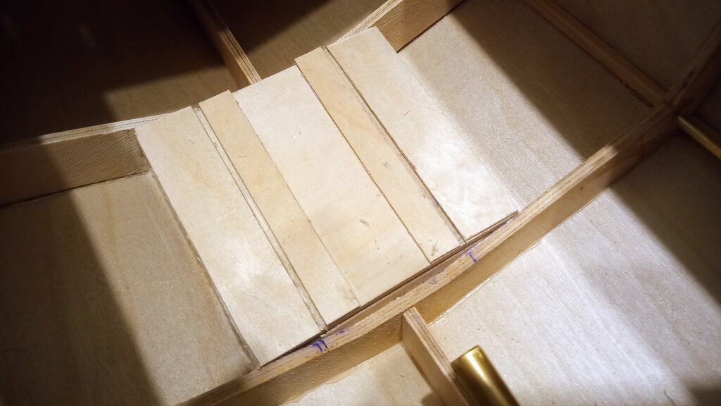

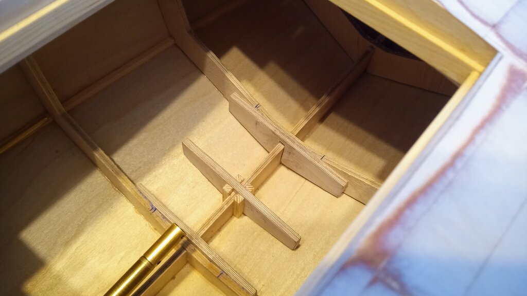

Za niedługo planuję zamówić drewno (machoń + abachi) do oklejenia kadłuba, a przy okazji zamówię sklejkę do wykonania podstawy  pod łoże silnika.

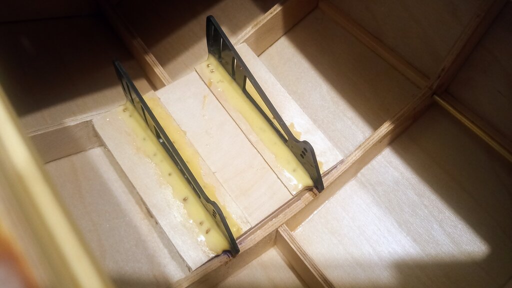

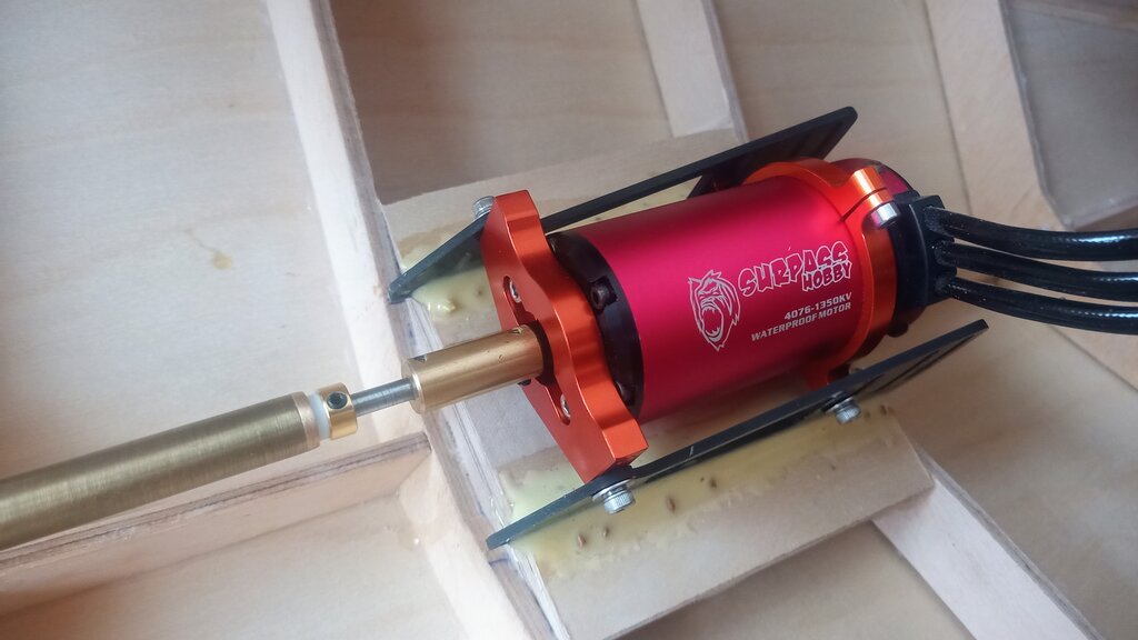

Marek jakiego kleju użyłeś do wklejenia łoża silnika ?
Drugie pytanie - czy po zastygnięciu kleju uruchomiłeś silnik i sprawdziłeś czy zespół jest osiowo i nie ma bicia ?
Wał ma łożyska kulkowe czy ślizgowe ?

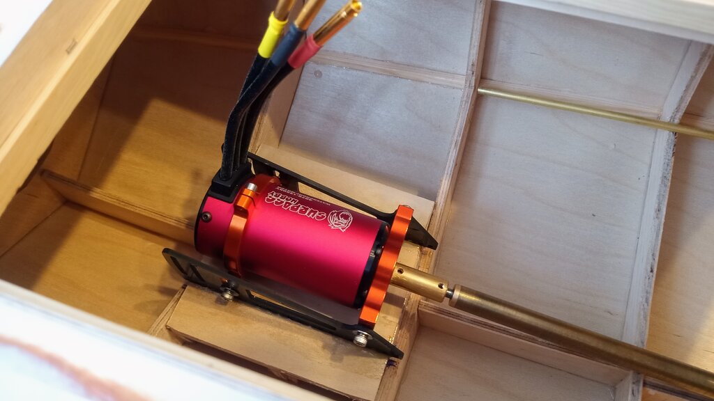

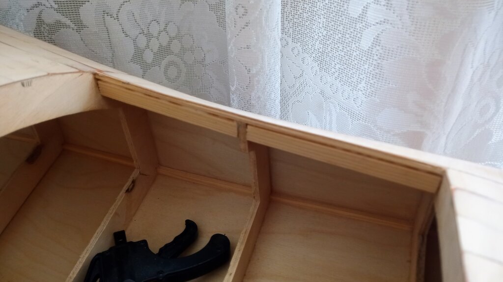

Dzisiaj zamontowałem silnik :)
Całość obraca się bardzo ładnie / gładko - jestem zadowolony
Po oklejeniu kadłuba machoniem, pozostanie wkleić wał i napęd będzie zrobiony.

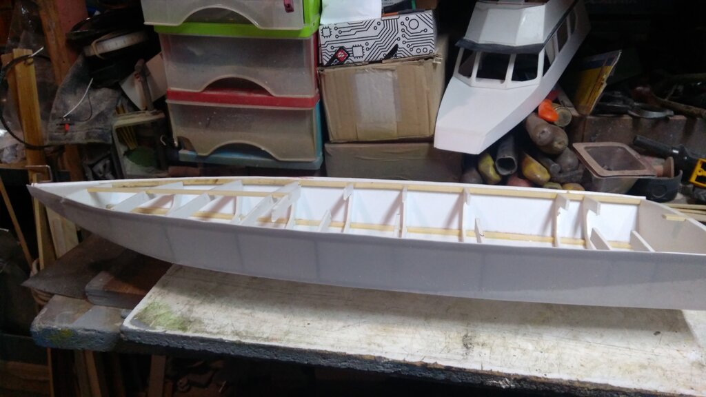

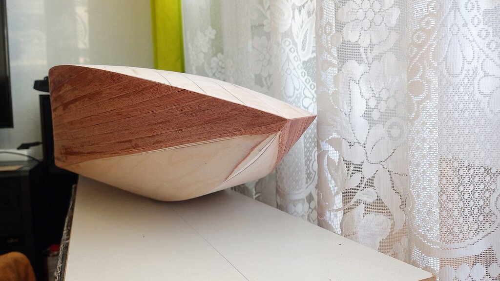

I tutaj zastanawiam się czy oklejać kadłub całą deseczką 10cm x 100cm, czy pociąć te deseczki na listewki szerokości powiedzmy 10mm, i takimi "deskami" oklejać kadłub.
Opcja z pociętymi deseczkami = więcej pracy, ale chyba efekt końcowy powinien być lepszy (widoczne poszczególne deski poszycia)
Odpowiadając na pytania Krzyśka:
- wał jest oparty na panewkach
- łoże jest wklejone na żywicę epoxydową
Jeśli chodzi o kadłub to raczej skłaniał bym się do pokrycia go całymi "deskami".
Inna sprawa to pokład i tu takie listewki były by wskazane.
Marek wszystko zależy jakim sprzętem dysponujesz do cięcia listewek i jak precyzyjnie dopasujesz te listewki.

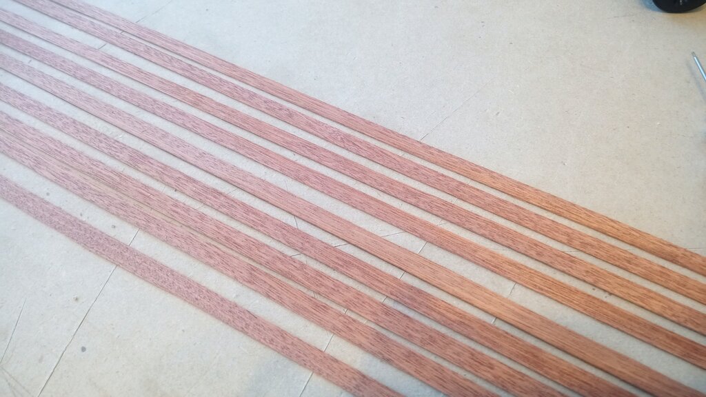

Spróbuję pokryć kadłub listewkami o szerokości 10mm.
Wydaje mi się że powinno lepiej oddawać poszycie pełno wymiarowej łodzi (imitacja desek)
Pierwsza deseczka została pocięta ... czas pomysleć o klejeniu ;)
Raczej o szlifowaniu aby wyrównać te "fale Dunaju".........

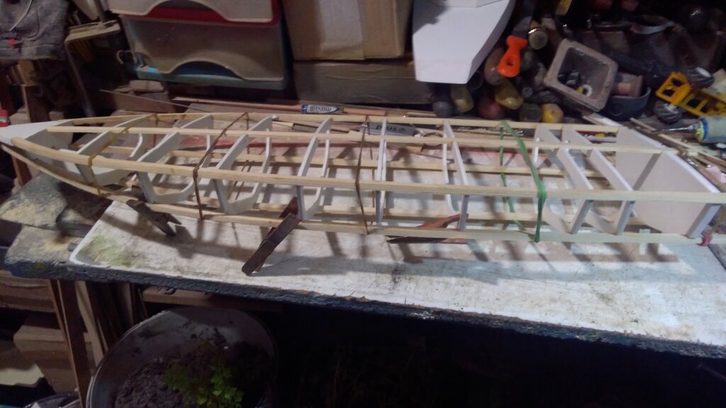

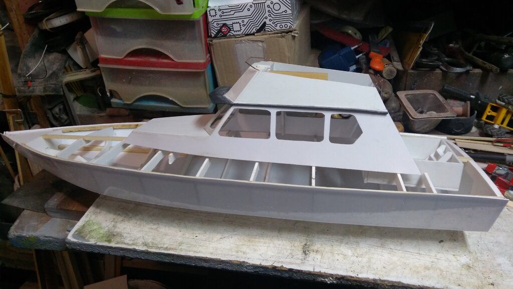

Buduję coś podobnego ale z innych materiałów. To będzie jacht motorowy - nadbudówka Lisa M. firmy Krick, kadłub Hydrospeed Graupnera. Tak więc będzie to właściwie ślizg.

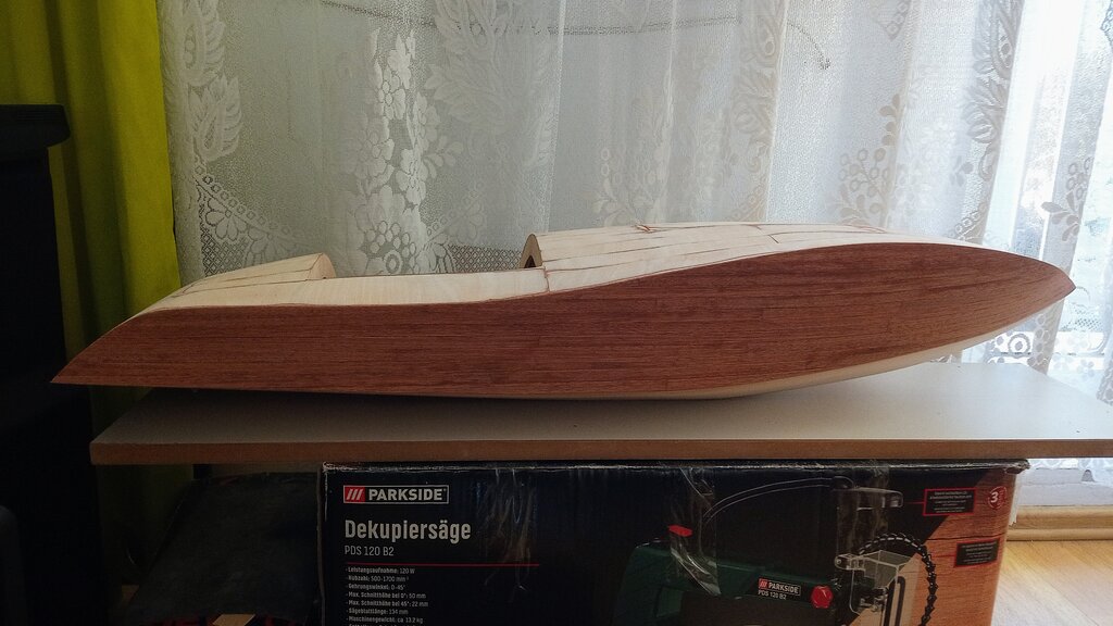

Witam po przerwie.
Powolutku coś tam sobie dłubię przy modelu.

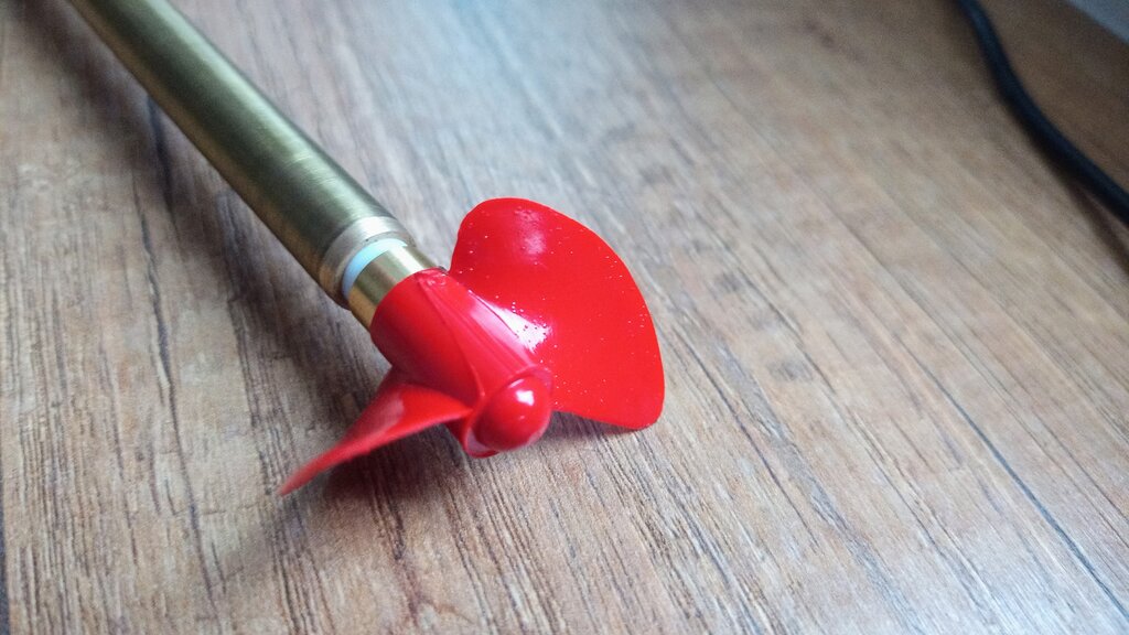

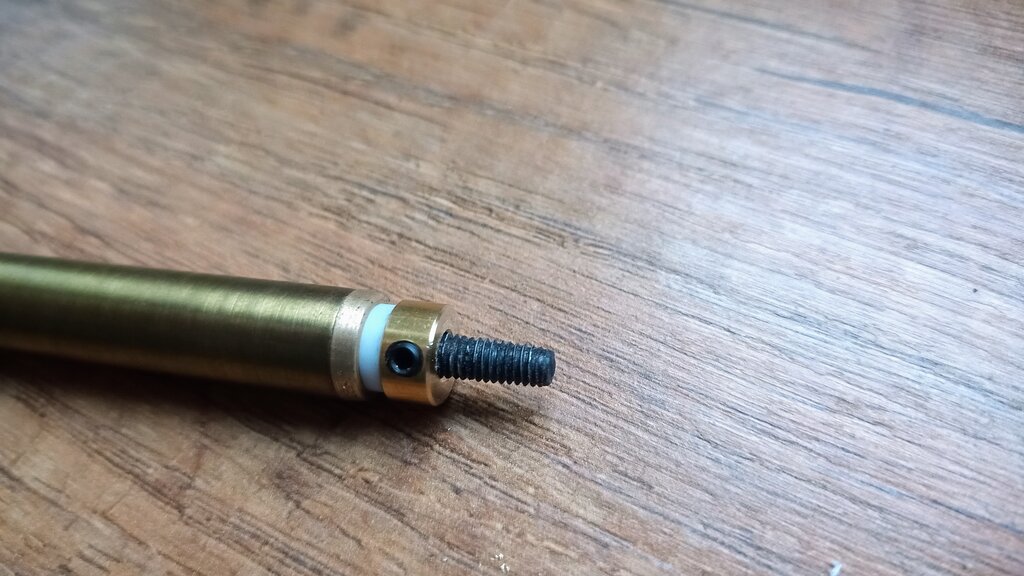

Udało mi się okleić mahoniem burty (jeszcze trzeba trochę poszlifować), i nagwintować końcówkę wału napędowego (pod śrubę).

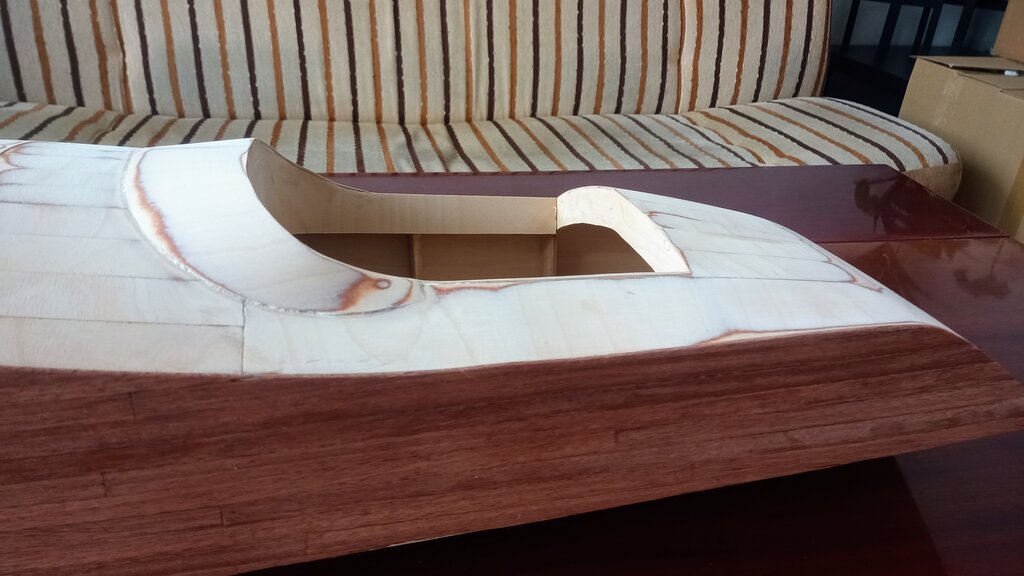

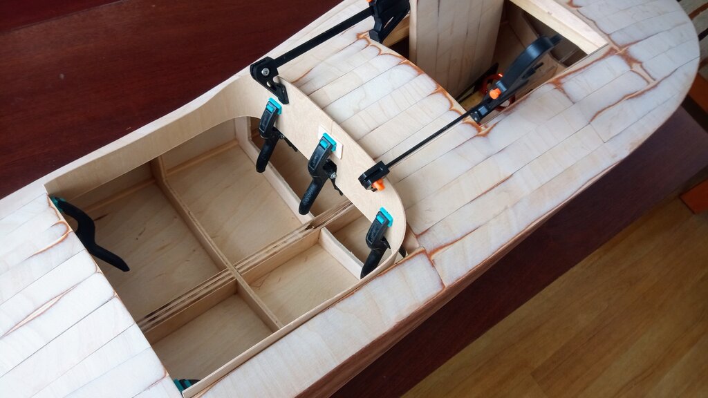

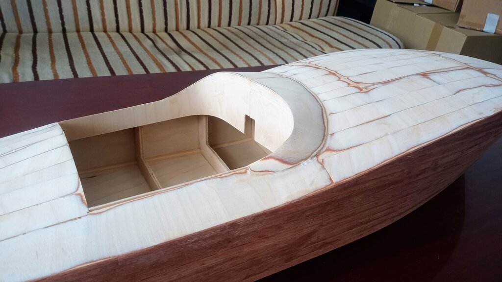

Coś tam udało mi się wystrugać.
Powooolutku, trwają prace nad kokpitem.
Myślę że zamiast się rozpisywać, lepiej będzie zamieścić kilka fotek.
