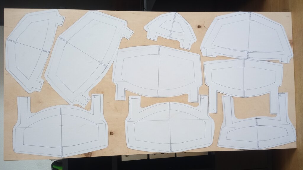

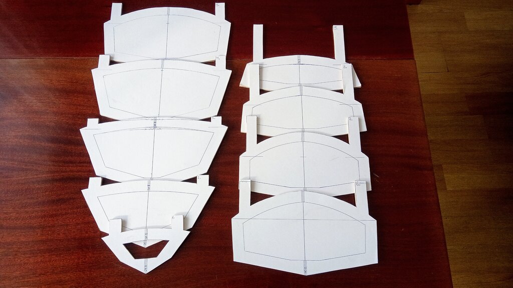

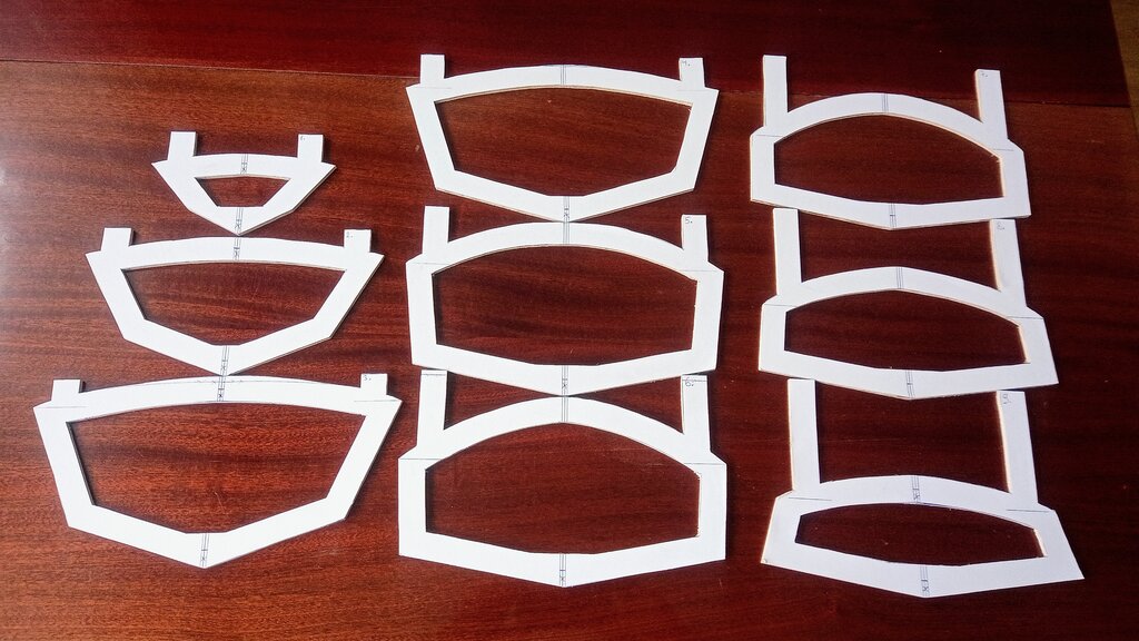

Dzisiaj porozmieszczałem, i ponaklejałem na sklejkę papierowe szablony wręg.
Jutro, jak czas pozwoli zacznę wycinanie :)

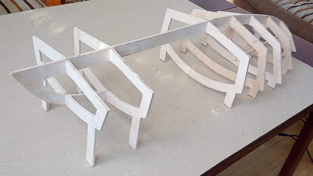

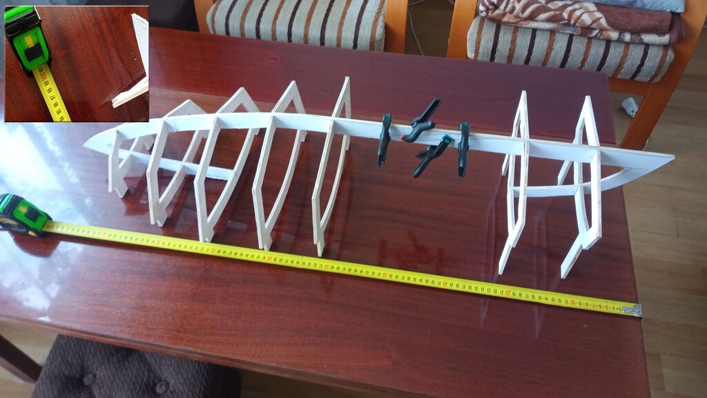

Stan prac na dzień dzisiejszy (fotka)
Dzisiaj zamierzam powycinać środki wręg - powoli do przodu ;)

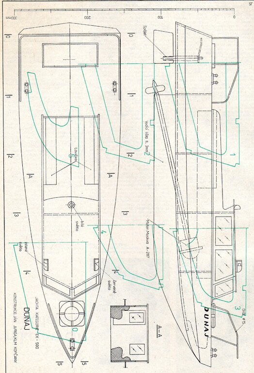

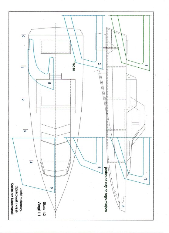

Wręgi do poprawki. Przesadziłeś z wygięciem pokładu. Te środkowe wręgi.. Jest większe niż dno. Porównaj punkty z rysunkiem bocznym łodzi.
Na tym mizernym rysunku jest duże wygięcie ale nie aż takie.
plan-4.jpg.a1d28bdf9afd4daca79a5a778300f5dd.jpg81550898riva-aquarama-plan-jpg.jpg.a2e4fd4f51cd530da6db7abaae025c84.jpg
Oprócz Rivy obejrzyj inne.
Prosta motorówka.
 MotorówkaP.tif
Poniżej, motorówka o tym kształcie kadłuba bardzo dobrze pływa. W ślizgu i nie potrzebuje dużego napędu. Zrobiłem taką 500 mm Jest super. Powinna być lekka. Nadbudówka dowolna lub bez.
img042.thumb.jpg.00b2723f55ff5f0e714dcbedd9f8c84e.jpgimg039.thumb.jpg.07c5cc2233b6d515cd8be8449e97b400.jpg
MotorówkaL.tif
Dzięki za uwagi, i zainteresowanie tematem, ale ja nie buduję Rivy.
Łódeczka która powoli powstaje jest konstrukcją całkowicie mojego pomysłu.
Przed wycinankami ze sklejki, zbudowałem szkielet z kartonu, i - wyglądało na to że będzie całkiem OK.
Pewnie pojawią się jakieś problemy, ale ogólnego kształtu kadłuba nie chciałbym zmieniać.

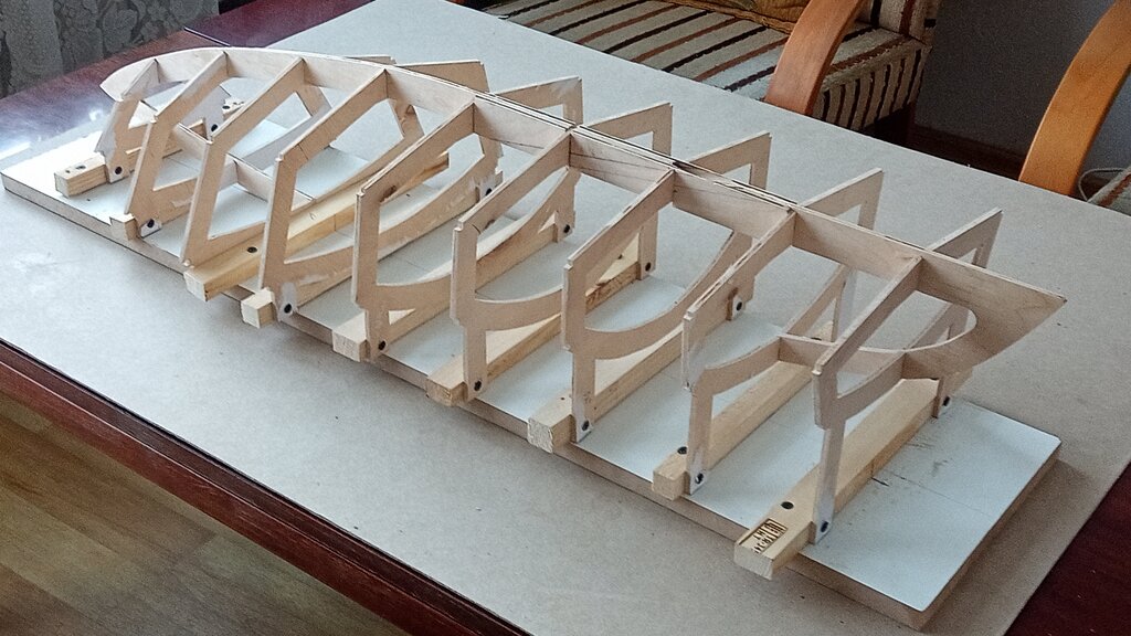

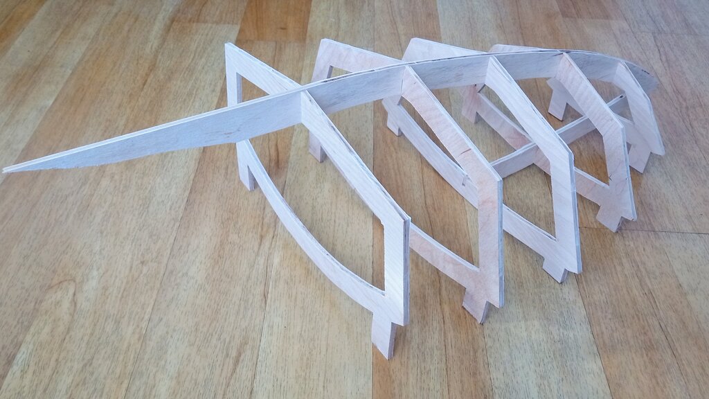

No i kolejne wręgi znalazły się na swoim miejscu.
Została do zrobienia sama rufa, oraz dwie wręgi pośrodku, których teraz nie ma na zdjęciu.

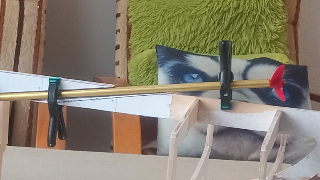

Tymi brakującymi wręgami, zajmę się dopiero po zrobieniu w kilu kanału pod wał napędowy.
Ponieważ sklejka z której wykonuję szkielet ma 5 mm grubości, a wał ma mieć 10mm (obudowa / rura), to w miejscu przejścia wału przez kil, trzeba będzie go dość mocno pogrubić.
Na dzisiaj koniec walki z materią :)
Tak budowany kadłub może być na wklejanie wypełnień ze styropianu. Na sklejkę raczej powinny być podłużne listwy na rogach. Wzmacniają (dają powierzchnię do klejenia) ale także zabezpieczają łączenia sklejek przed pęknięciem i przeciekaniem w razie uderzenia.
Panowie - powolutku.
Przyjdzie czas, będą i listewki (jasna sprawa że być powinny).
Zamieszczane fotki, mają przedstawić Wam postępy z obecnych prac nad kadłubem, a nie zakończone etapy.
Po prostu - chcę się dzielić z Wami tym co udało mi się w danym dniu osiągnąć .....
Chyba że wolicie skończone etapy (ożebrowanie kadłuba / oklejony kadłub / pomalowany itd ? ) , ale myślę że tak jak robię to teraz jest ciekawiej.
Jeśli chcecie takiej zmiany w mojej relacji, to dajcie znać i nie będę się wówczas tak rozdrabniał, a całość zamknie się w kilku' nastu fotkach.
Obecnie zastanawiam się nad przeprowadzeniem wału, no i chyba powoli czas zamocować te wszystkie wręgi do deski.
Oczywiście przed zamocowaniem wręg do deski, trzeba w nich wyciąć miejsca pod wzdłużne listwy.

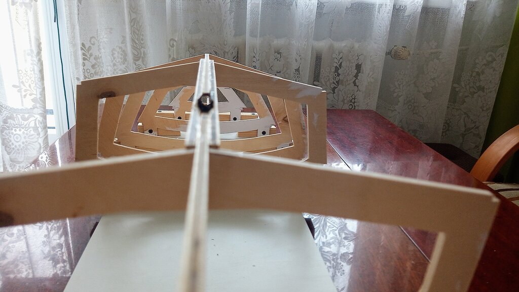

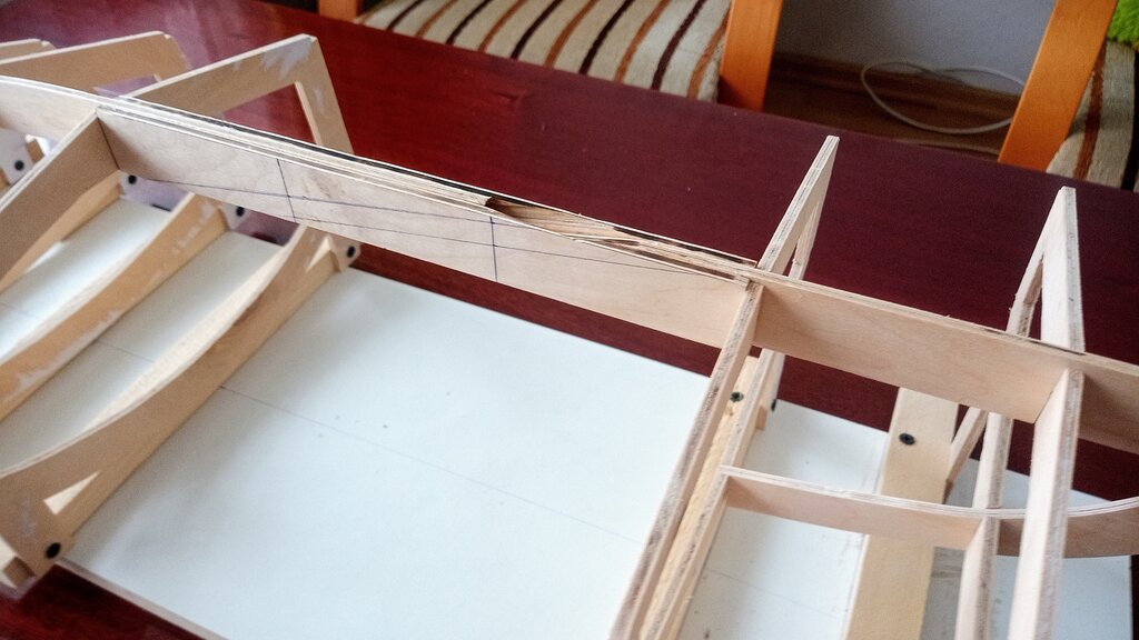

9 godzin temu, JADAR62 napisał:
Jakos nie wydaje się na zdjęciu, że to jest metrowa łódka.

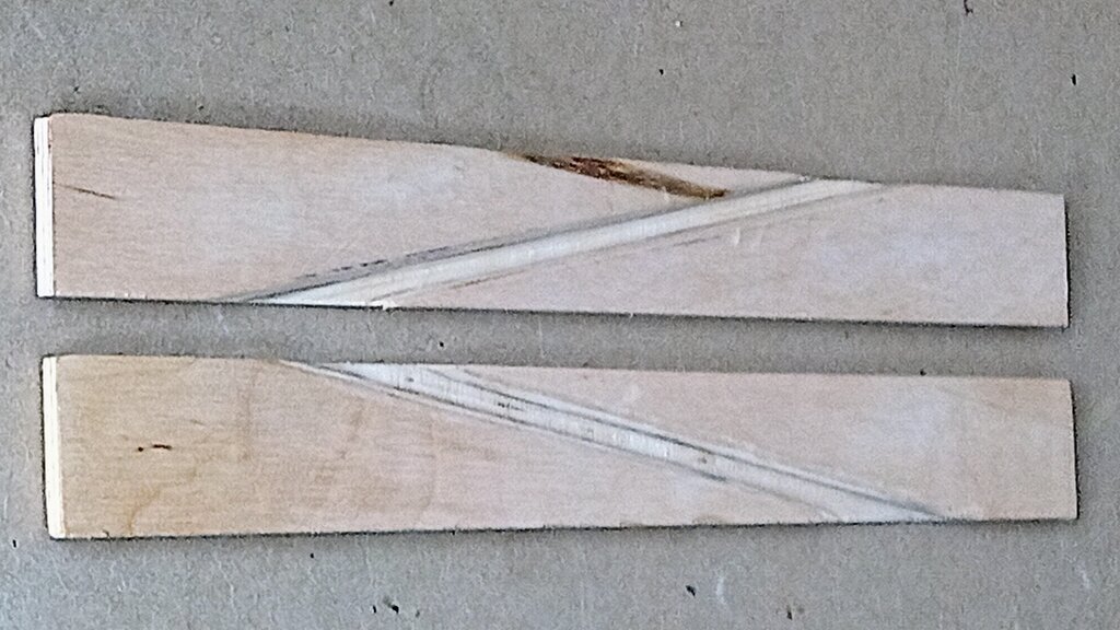

Teraz jak nie jest sklejone to przymierz wał i zaznacz. Przetnij i uszykuj nakładki z  tej samej sklejki, będzie więcej warstw lub z czegoś grubszego, wypiłowane i żeby zakryło z obu stron wał. Przyklej utrzymując w prostej linii stępkę. Wręgi, które trafią na zgrubienie poszerz w tym miejscu. Wał można później wkleić. Powodzenia.
Sposób który opisałeś, stosowałem już w swoich dwóch poprzednich konstrukcjach (Syntetyk oraz Monika).
Tutaj problem  stwarza jedynie ten 10mm wał w 5 mm kilu, ale Twój pomysł z wypiłowanymi pod wał nakładkami wydaje się być OK rozwiązaniem mojego problemu - dzięki za podpowiedź.

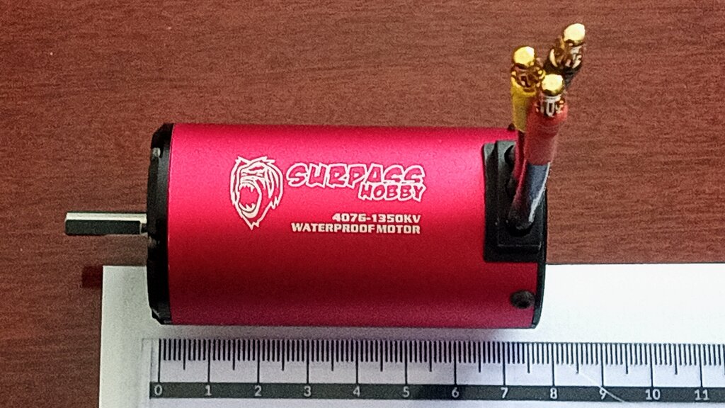

Dzisiaj rano otrzymałem zamówiony silniczek (jeszcze czekam za chłodnicą)
Dzisiaj przymocowałem do deski montażowej, wręgi 8 oraz 9 (zostały jeszcze dwie - 6 i 7), oraz zrobiłem wycięcie w kilu pod wał napędowy.
