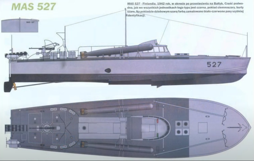

mjs Opublikowano 2 Października 2022 Opublikowano 2 Października 2022 10 minut temu, TomTech napisał: A ja mam dylemat co budować kształtem przypominać ma jakiś holownik, kuter czy na styl Bałtyka. Zbuduj MAS-a:

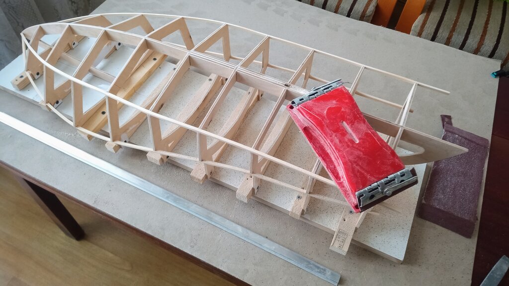

marek_c4 Opublikowano 4 Października 2022 Autor Opublikowano 4 Października 2022 Drugi dzień szlifowania .... jeszcze sporo pracy mnie czeka W pokoju zrobił mi się mały tartak ...... żona na razie daje radę 2

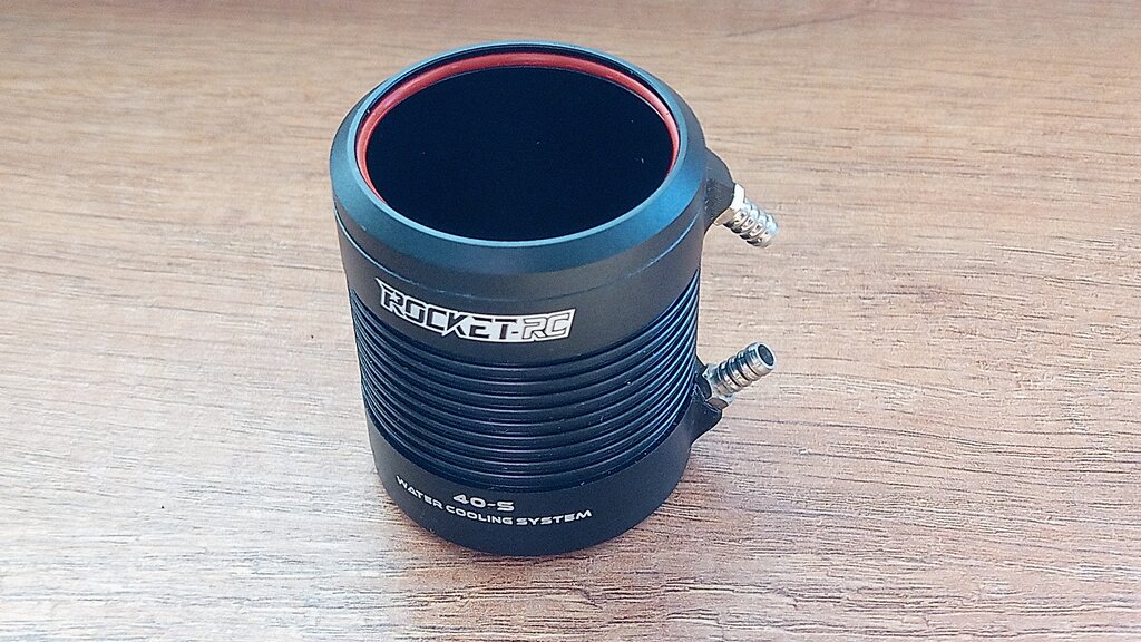

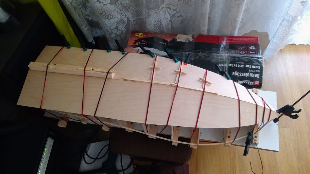

marek_c4 Opublikowano 7 Października 2022 Autor Opublikowano 7 Października 2022 Pojawiły się kolejne klocki mojej układanki Wczoraj otrzymałem przesyłkę ze sklejką na poszycie kadłuba, a dzisiaj rano zjawił się kurier z chłodnicą silnika kupioną na Ali.... Dzisiaj zabrałem się za rzeźbienie poszycia dna kadłuba. Sklejka 1,2mm - całkiem przyswoicie tnie się ja nożem (tapeciakiem), potem lekki szlif papierem na klocku .... i tyle Pierwszy kawałek mam już dopasowany od strony kila, a od strony burty, oszlifuję papierem na klocku jak klej porządnie zwiąże. Mam w planach okleić dzisiaj całe dno ....... czy się uda ....... jest szansa 2

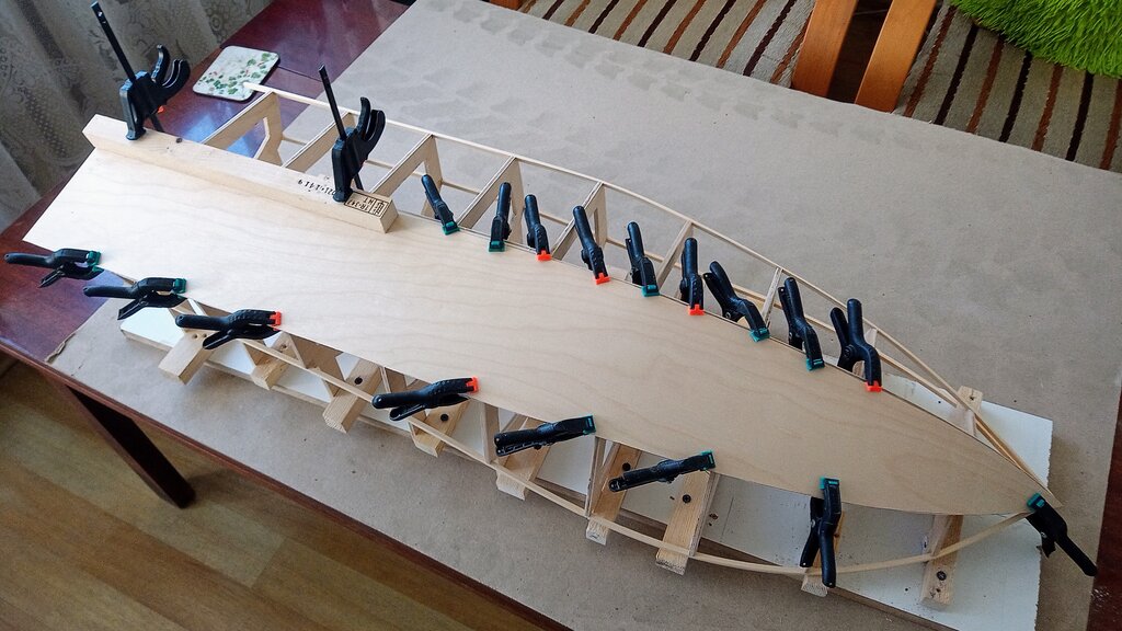

marek_c4 Opublikowano 7 Października 2022 Autor Opublikowano 7 Października 2022 Dziękuję za informacje dotyczące regulatorów. Mój silnik ma moc 2800W, i pobiera maksymalnie 100A. Wydaje mi się że regulator 120A będzie wystarczający, choć myślę że w praktyce prąd będzie sporo mniejszy. Odnośnie prądu jestem spokojny, ale bardziej intryguje mnie to czy jest on dwukierunkowy (niby w opisie napisane jest że tak) - chyba trzeba będzie zaryzykować W tak zwanym międzyczasie ..... Udało mi się wykonać plan na dziś - nakleiłem obie połówki dna kadłuba Teraz pozostało mi jedynie czekać aż klej porządnie zwiąże (24h) i doszlifuję krawędzie do listewek. Potem zabiorę się za burty, a wręgi rufy dopasuję do poszycia - taki jest plan na najbliższe dni. 2
