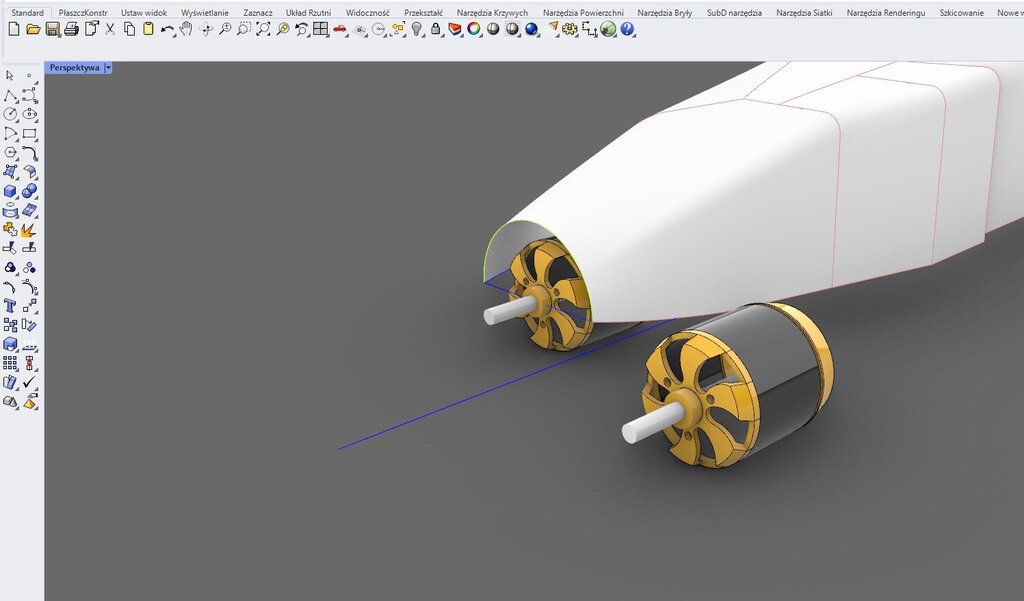

Wielkość silnika wydaje się ok. ale kV bardzo wysokie.Będzie szybki i pożerał dużo prądu. Przy 4s to bardziej w granicach 850-900 kV.

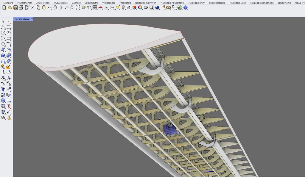

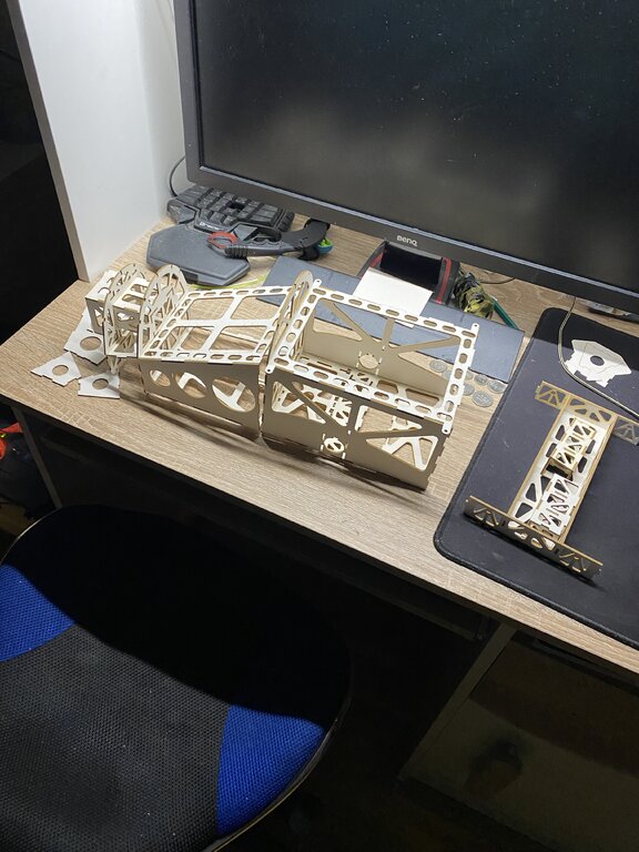

Faktycznie - lata temu zrobiłem plany. Brakowało w nich odrobinkę.
Niestety - wszystko co posiadałem na temat Kruka - w tym plany, zdjęcia, projekt modelu kartonowego - szlag trafił bezpowrotnie.
Ocalało kilka rysunków z fabryki i w międzyczasie miałem możliwość pomierzyć oryginał (z tłokowym silnikiem).
Dzis plany które kończę robić - są dużo bardziej dokładne. Buduję tez model testowy - z beermaty - żeby sprawdzić poprawność projektu. Jak na obecną chwilę - puzzle wychodzą dobrze.

 Planowałem tam wsadzić Kavan C3542-1250 zasilany pakietem 4S.
Całość pokryta balsą 1mm. Skrzydła także pokryte w całości balsą 1mm) Co radzicie tam zamontować?
Zdecydowanie za duże kV silnika na 4S, to nie wyścigówka. Do 1000obr to max.
Odradzam do pokrycia balsę 1mm. Jeśli już to 1,5mm i to tylko na kadłub. Skrzydła konstrukcyjne zrób z kesonem i oklej folią - najlżejsze rozwiązanie.

Silnik o dł. 42mm przy masie całkowitej 2300g - to trochę mało. Do szybowca - może być. Ale podejrzewam, że będziesz chciał wystartować z trawy ? Nawet na polu golfowym będziesz miał problem. Kruk nie jest myśliwcem, nie potrzebuje prędkości. Ale ciągu statycznego będzie potrzebował. Czyli śmigło o większej średnicy.  3548 to takie minimalne minimum. Na 4s - kv 800-900 to maks. Ale przy zbliżonej masie (ok. 200g) znajdziesz silniki klasy 4250, które zdecydowanie lepiej radzą sobie z większym śmigłem. Nie wiem jak duży ten Kruk ma być.
Pojawiają się ciekawe silniki z dronów klasy 4215 (46-47mm średnicy), 5210,  o  śmiesznej masie 120 - 160g, które przy 6s kręcą śmigłami 15-17" z zupełnie przyzwoitymi prądami rzędu 20-25A. O ile pomiary zamieszczane przy niektórych z nich nie są radosną twórczością ? Ale już taki 4215 o kv 700 radzi sobie (podobno) ze śmigłem 12-13" przy zbliżonych prądach. Obroty z tym śmigłem podobno > 7000/min. Powinno Krukowi wystarczyć ?  A masa rzekomo tylko 90-120g....
Jeżeli wyniki pomiarów się potwierdzą - stwarzałoby to nowe pole do zastosowań.
Pozdrawiam - Jurek
Od kiedy to długość silnika jest wykładnikiem jego parametrów. Co to za kryteria..?
Link to comment
Share on other sites
Od zawsze. Długość  stojana odpowiada za moc silnika. Średnica odpowiada za moment obr.
Długość silnika to długość stojana (w tym wypadku ok.30mm). Wskazuje jakich parametrów można się spodziewać. Jest to skrót myślowy. Jeżeli silnik musiałby być 36-38mm (średnica) - to zastosowałbym silnik o długości 48mm.
Jeżeli dysponujesz tylko masą modelu - to trudno (raczej: przypadkowo) coś doradzić ? Wyrwałeś to z kontekstu - sugerowałem silnik fi 42-50mm i znacznie krótszy...
Przepraszam, że zmusiłem Cię do interwencji.....
- Jurek
