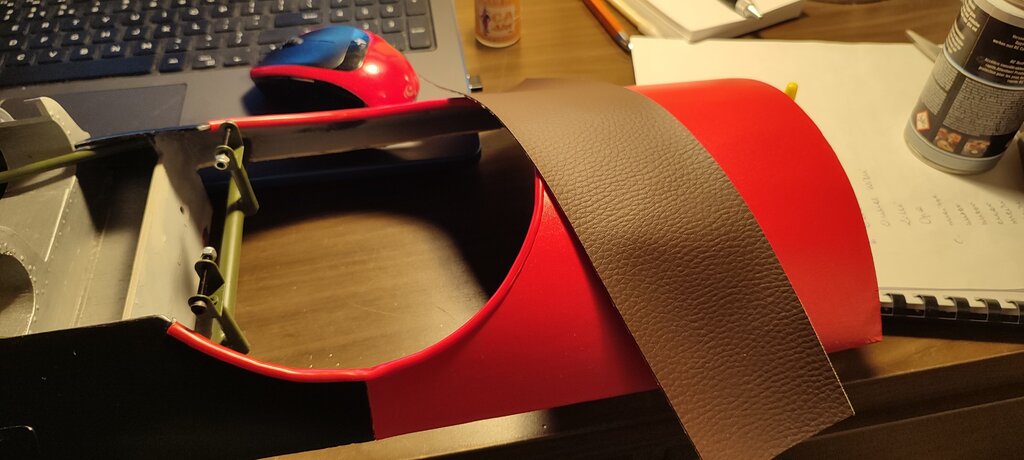

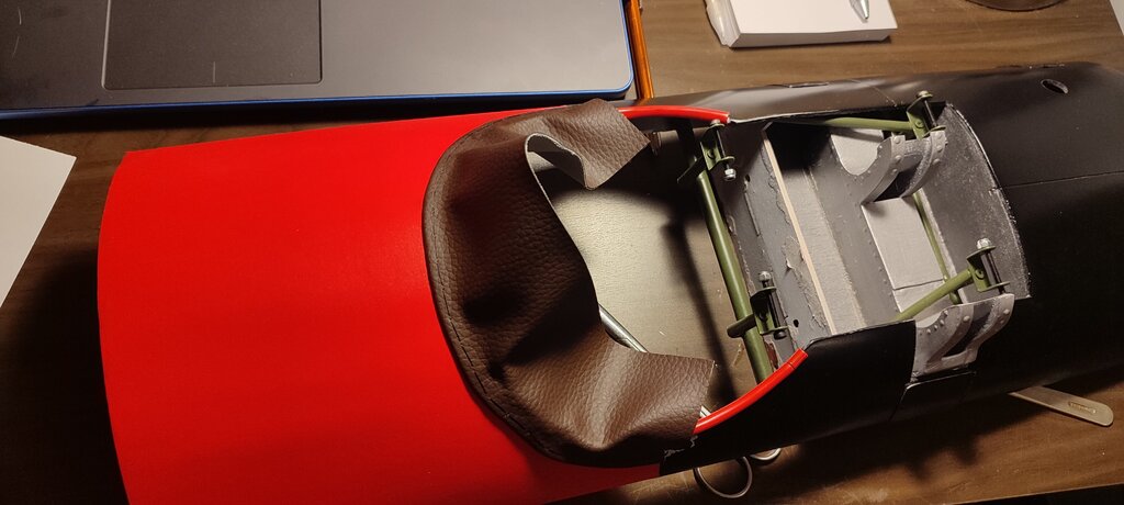

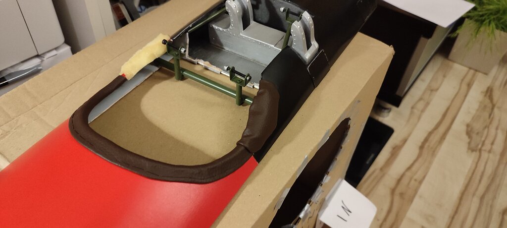

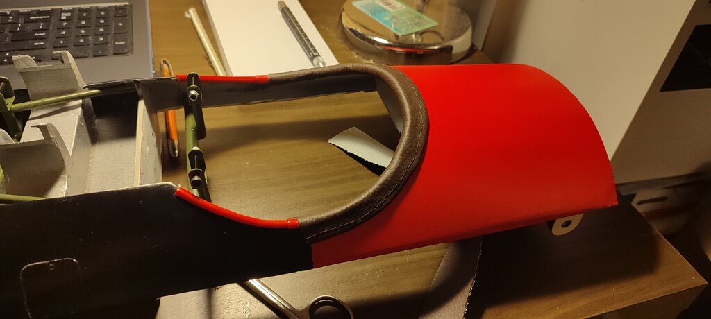

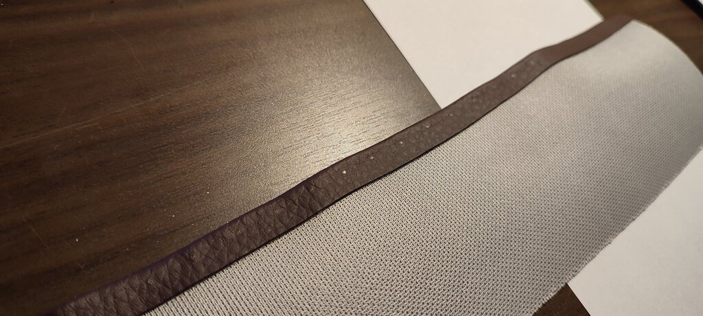

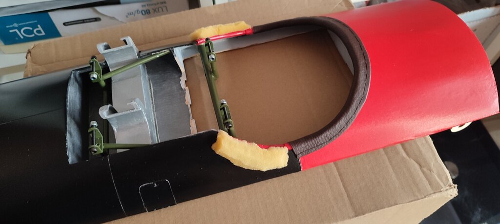

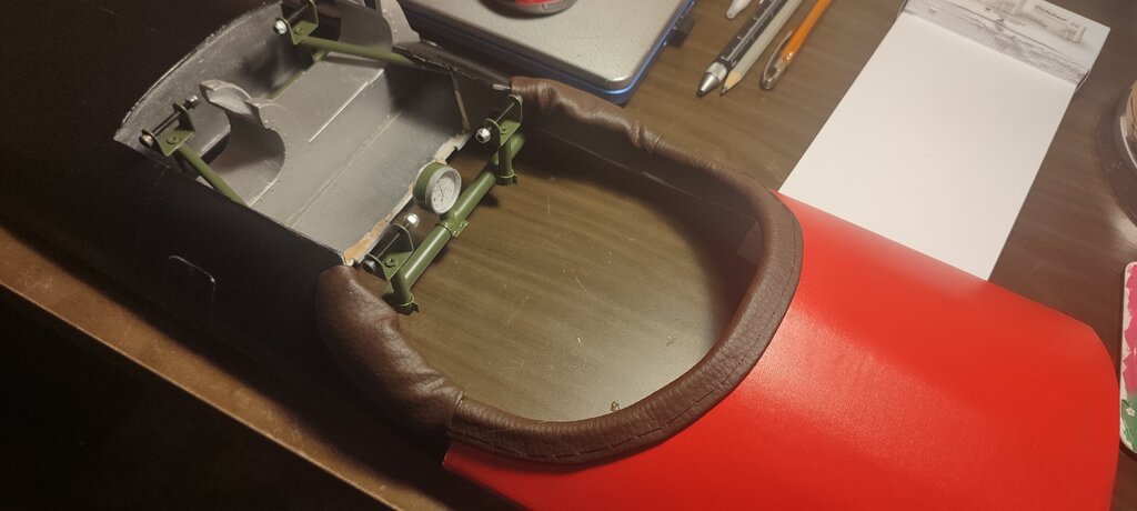

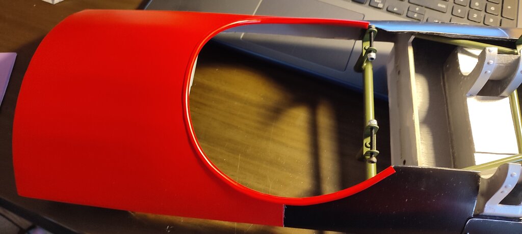

Ta odpowiedź cieszy się zainteresowaniem. Modelarz 2123 Opublikowano 11 Grudnia 2022 Autor Ta odpowiedź cieszy się zainteresowaniem. Udostępnij Opublikowano 11 Grudnia 2022 Trochę znów pomęczyłem sztuczną skórę i obiłem kabinę zegar też wylądował na miejscu 7 Odnośnik do komentarza Udostępnij na innych stronach Więcej opcji udostępniania...

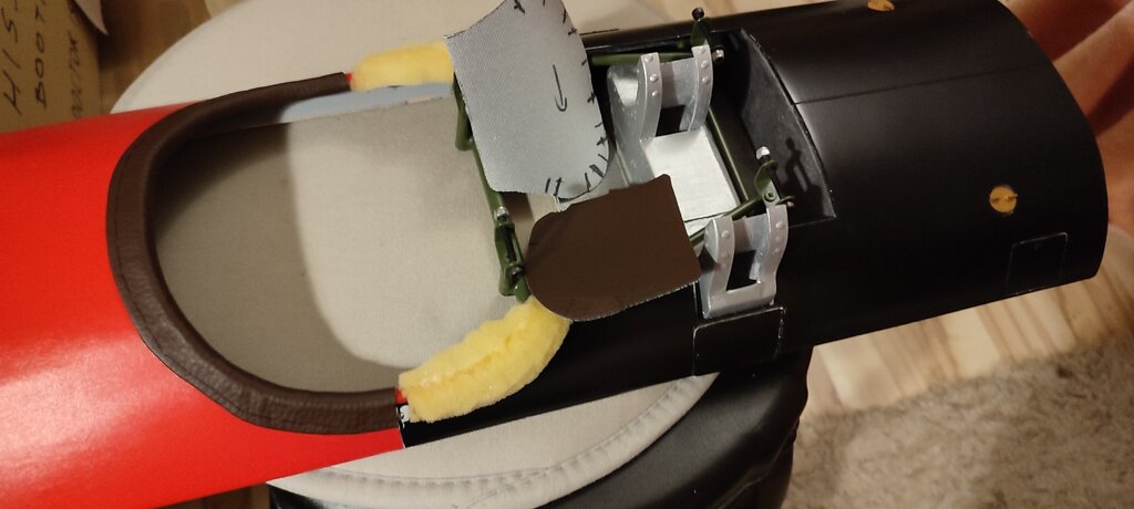

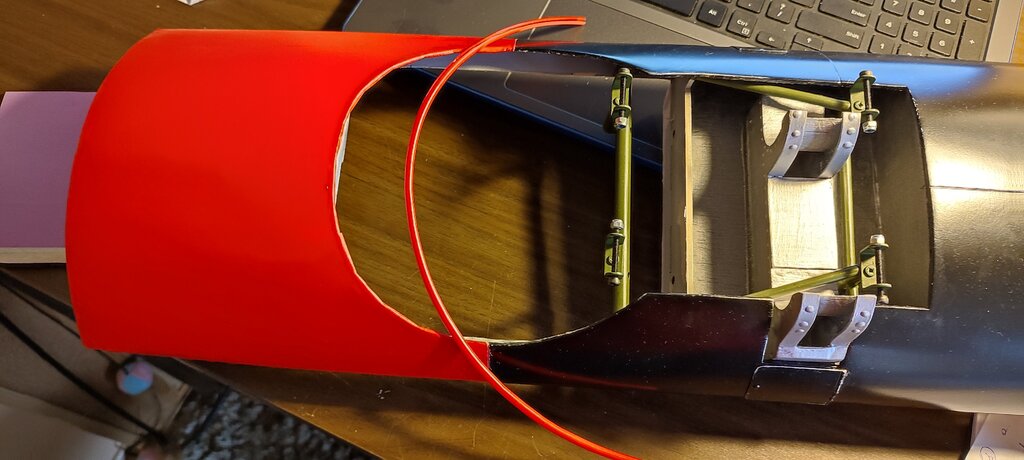

Ta odpowiedź cieszy się zainteresowaniem. Modelarz 2123 Opublikowano 21 Grudnia 2022 Autor Ta odpowiedź cieszy się zainteresowaniem. Udostępnij Opublikowano 21 Grudnia 2022 Ostatnio mam mało czasu, ale w wolnych chwilach powoli robię deskę rozdzielczą 6 Odnośnik do komentarza Udostępnij na innych stronach Więcej opcji udostępniania...

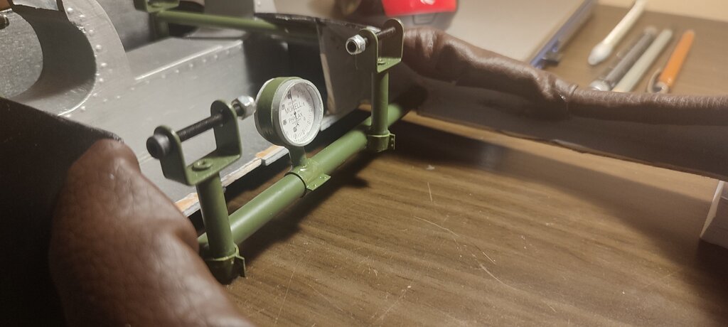

Modelarz 2123 Opublikowano 4 Stycznia 2023 Autor Udostępnij Opublikowano 4 Stycznia 2023 Deska rozdzielcza skończona 4 Odnośnik do komentarza Udostępnij na innych stronach Więcej opcji udostępniania...
