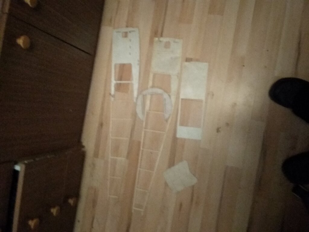

Ta odpowiedź cieszy się zainteresowaniem. safari28 Opublikowano 27 Listopada 2022 Ta odpowiedź cieszy się zainteresowaniem. Opublikowano 27 Listopada 2022 Witam jako że śniegi spadły a dni coraz krótsze mam sporo czasu na dłubanie postanowiłem zawalczyć z owym modelem. Będzie to pełna makieta,przynajmniej postaram się aby tak wyglądała. Rozpiętość 140 cm długość ok 105cm Waga zakładam że zmieszczę się w 3,5 kg Konstrukcja sosnowo balsowa kryta coweralem albo oratexem. Serwa 3x standard plus mini na gaz Całość będzie napędzana silnikiem asp 61 fr model ma popierdywać w trakcie lotu? Zbiornik 300 ml zasilanie 2s 1300 mAh bec 6 A odbiornik spectrum DSM2 Nie będę się spieszył a delektował budową bo to jest to co najbardziej lubię robić, możliwe że w zależności od czasu będę robił przerwy w trakcie klejenia. Model postanowiłem wykonać z samodzielnie rozrysowanych planów na bazie dostępnych materiałów głównie z internetu Nie będę się posiłkował laserami czy drukarkami 3d, wszystko będzie wykonywane ręcznie tradycyjnymi sposobami. Żeby nie zanudzać fotka z tego co do tej pory udało się wyciąć połówki kadłuba gotowe przepraszam za jakość foty następnym razem będzie lepiej ps. 6

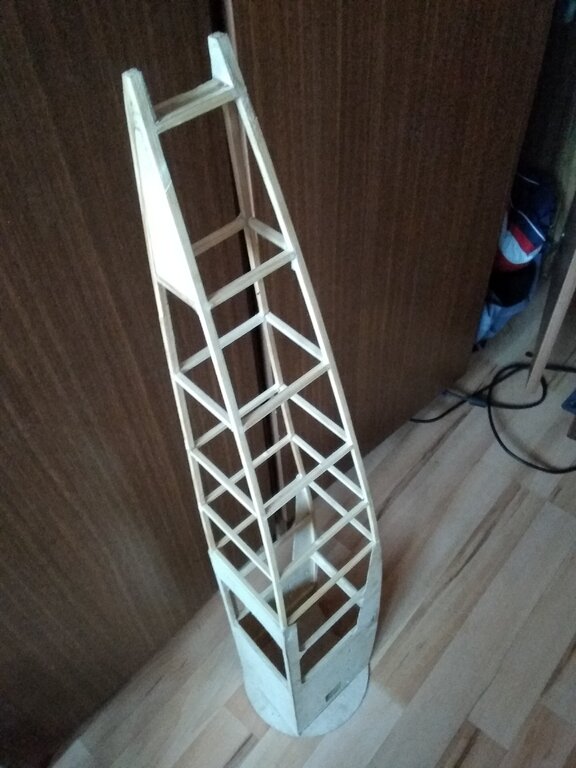

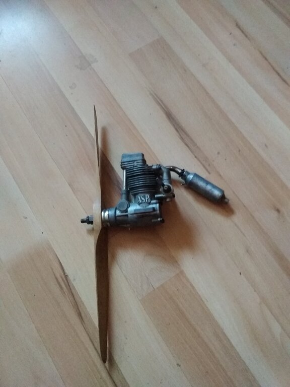

safari28 Opublikowano 29 Listopada 2022 Autor Opublikowano 29 Listopada 2022 Witam udało się skleić kadłub kratownica to listwy sosnowe 5x5 i jeszcze fota motorka jaki będzie w modelu siedział? 2

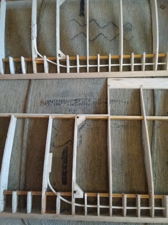

safari28 Opublikowano 1 Grudnia 2022 Autor Opublikowano 1 Grudnia 2022 Witam dzisiaj walczę ze skrzydłami. Żeberka balsa 3mm dźwigar sosna 8x6 Pierwsze żeberka wycięte ze sklejki 1 mm podklejone balsą 2mm Spływ i natarcie balsa twarda 1

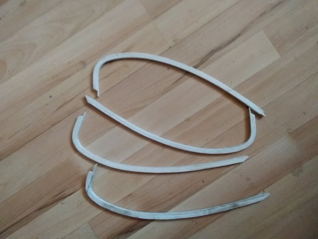

safari28 Opublikowano 2 Grudnia 2022 Autor Opublikowano 2 Grudnia 2022 Witam dzisiaj udało się ulepić końcówki płatów? 2

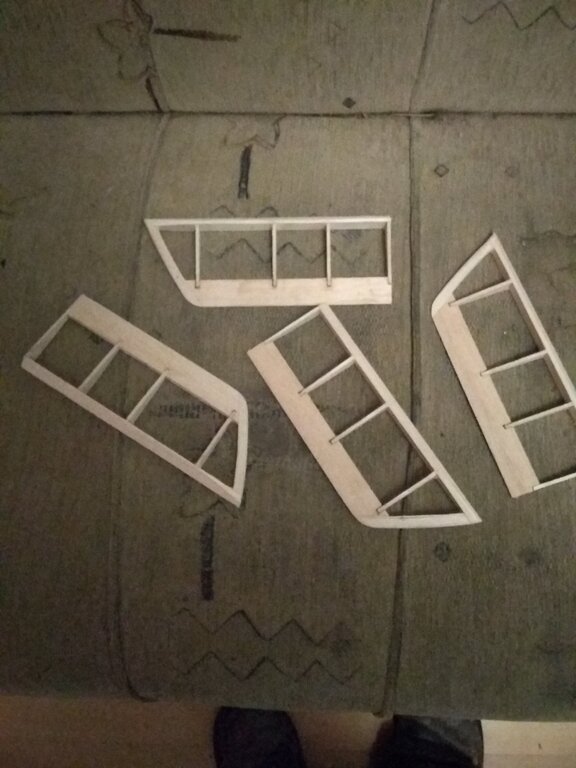

safari28 Opublikowano 3 Grudnia 2022 Autor Opublikowano 3 Grudnia 2022 Witam końcówki docięte doszlifowane trafiły na swoje miejsce? Czas zająć się lotkami ps 3

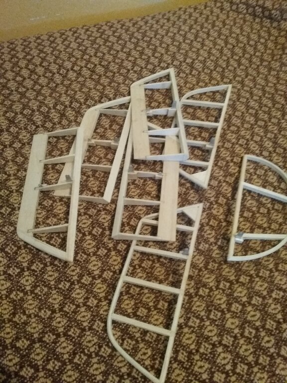

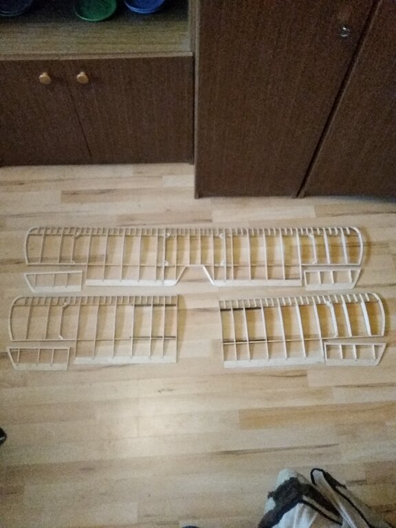

safari28 Opublikowano 4 Grudnia 2022 Autor Opublikowano 4 Grudnia 2022 Witam dzisiaj udało się odciąć i wykończyć lotki? I jeszcze fota jak to wygląda razem ze skrzydłami. Do tego dorobiłem mocowania zastrzałów 2

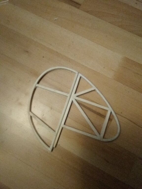

safari28 Opublikowano 5 Grudnia 2022 Autor Opublikowano 5 Grudnia 2022 Witam dzisiaj udało się ulepić statecznik pionowy? 1

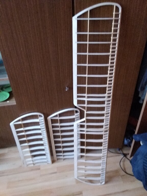

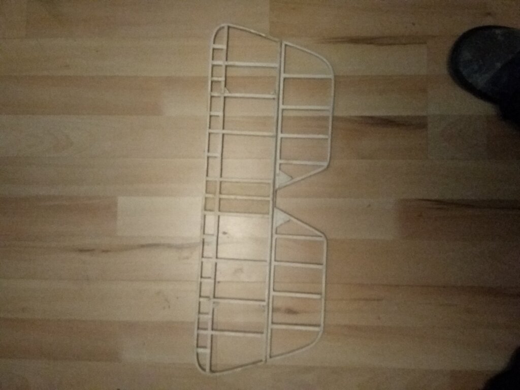

safari28 Opublikowano 6 Grudnia 2022 Autor Opublikowano 6 Grudnia 2022 22 godziny temu, Grifon napisał: Tak szybko robisz model, że nie nadążam przewijać tematu. A to przez to że mam wolne które się niedługo już skończy? Dopadła mnie też wena twórcza bo dawno nic nie budowałem. Dzisiaj zmordowałem statecznik poziomy muszę poważnie uważać na wagę żeby nie było potem kłopotów

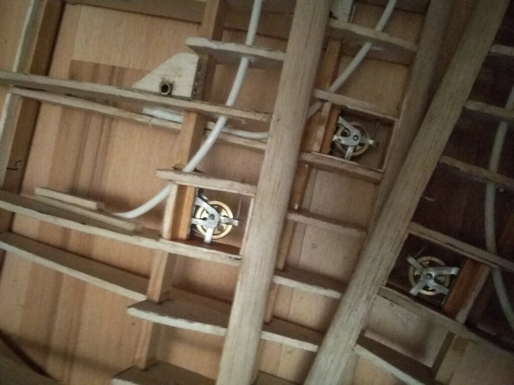

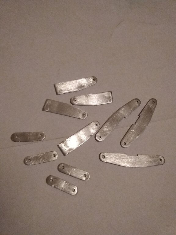

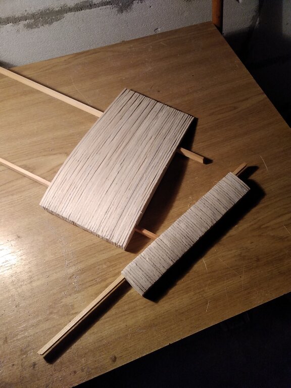

safari28 Opublikowano 8 Grudnia 2022 Autor Opublikowano 8 Grudnia 2022 21 godzin temu, jarek996 napisał: Mam ten sam problem ? No to Jarek teraz to już wiem że mam problem z manią będę musiał poszukać dobrego terapeuty ? 2 godziny temu, solainer napisał: Jeśli napęd będzie pojedyńczą linką to ok bo dla bowdenu to za ciasny promień i bardzo duży opór by to wszystko stawiało. Na lince też będzie pewnie lekki problem bo będziesz miał luz ze względu na różnice w średnicy linki i bowdenu. No chyba że masz na to jakiś patent o którym jeszcze nie wiemy. Myślę Piotrek że nie będzie z tym problemów mam tak w pupie 1/8 nie ma żadnych luzów lotki poprawnie chodzą zresztą wszystko wyjdzie w praniu. Próbowałem przeciągnąć linkę przez bolwdem i bardzo ładnie lekko chodzi. Dzisiaj zmęczyłem dźwignie lotek i sterów z aluminium 1 mm I tak to mniej więcej wygląda na docelowym miejscu i dzisiaj na tyle

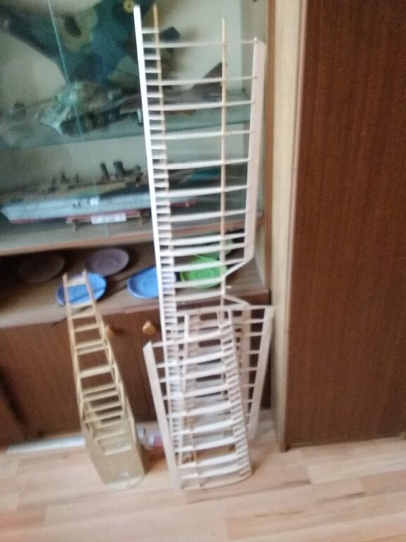

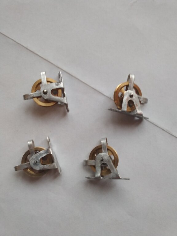

safari28 Opublikowano 9 Grudnia 2022 Autor Opublikowano 9 Grudnia 2022 Witam dzisiaj udało się wydziargać takie oto elementy i docelowe ich miejsce Skrzydła i stateczniki są już gotowe do oklejenia pora się przenieść na kadłub 4
