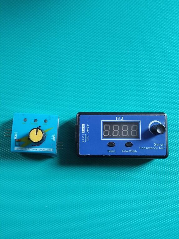

Bodzioch Opublikowano 4 Grudnia 2022 Opublikowano 4 Grudnia 2022 Jeżeli masz najtańszy tester to może być wina testera. Podepnij pod odbiornik i sprawdź. Mam takie testery jak na zdjęciu i ten z lewej jest taki sobie i niektóre serwa na nim drgają. Po podłączeniu do tego testera z prawej lub radia wszystko jest OK. 1
Ares Opublikowano 4 Grudnia 2022 Autor Opublikowano 4 Grudnia 2022 5 godzin temu, japim napisał: Drgają luzem? Czy pod obciążeniem? Luzem , ale sprawdzane narazie tylko na testerze. Być może jest tak jak napisał Andrzej. Sprawdzę jeszcze dokładnie. 5 godzin temu, japim napisał: silnik szczotkowy przy zerowej prędkości ma zerowy moment obrotowy. Aby serwo mogło utrzymać wychylony ster to i tak bedzie wykonywać micro ruchy. W takim razie wychodze z założenia ,że nic się z takim serwem nie zadzieje. Choć takie brzęczenie jest irytujące. Nie inwestuję w topowe serwa ponieważ buduję stosunkowo proste modele jednak oczekuję w miarę przyzwoitej precyzji i przede wszystkim małej awaryjności bo to najważnejsze. Dzięki Przemku za odpowiedź 4 godziny temu, Bodzioch napisał: Jeżeli masz najtańszy tester to może być wina testera. Dziękuję Andrzeju , sprawdzę na odbiorniku bo tester mam identyczny jak Twój ( ten tani po lewej). Mam nadzieje ,że to bedzie przyczyną.

Ares Opublikowano 5 Grudnia 2022 Autor Opublikowano 5 Grudnia 2022 Sprawdziłem serwa podłączając do odbiornika. Wszysko w porządku. Andrzej miał rację. Wygląda na to ,że to wina testera. Serwa chodzą normalnie i nie brzęczą oraz dźwignie nie drgają. Tak więc kamień z serca. Niemniej jednak wypróbuję w kolejnym modelu serwa KST.
