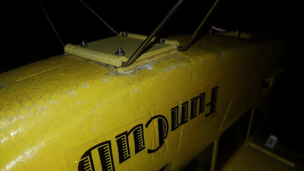

RobRoy Opublikowano 8 Stycznia 2023 Opublikowano 8 Stycznia 2023 Dziwne że Fun Cubowi jeszcze nie wzmocniłeś podwozia. Dodatkowa ramka-zastrzał z tyłu i zachowuje się o niebo lepiej. Startuje z dużej trawy i ląduje w trawie.
AKocjan Opublikowano 8 Stycznia 2023 Autor Opublikowano 8 Stycznia 2023 3 godziny temu, RobRoy napisał: Dziwne że Fun Cubowi jeszcze nie wzmocniłeś podwozia. Dodatkowa ramka-zastrzał z tyłu i zachowuje się o niebo lepiej. Startuje z dużej trawy i ląduje w trawie. W razie twardego lądowania oryginalne druty świetnie przejmują energię uderzenia. Zresztą model jest bardzo lekki, ma jakieś 1150 g
RobRoy Opublikowano 9 Stycznia 2023 Opublikowano 9 Stycznia 2023 Po wzmocnieniu podwozie nadal się ugina , ale koła nie podwijają się do tyłu. Multiplex poprawił to w następnej wersji.
AKocjan Opublikowano 12 Stycznia 2023 Autor Opublikowano 12 Stycznia 2023 @RobRoy a jak te nowe FunCuby sobie radzą?
RobRoy Opublikowano 12 Stycznia 2023 Opublikowano 12 Stycznia 2023 Podwozie zdecydowanie lepiej ... tak twierdzi kolega który lata już " drugim" Fun Cubem,modelem poprawionym. Mój też zdecydowanie lepiej. Można to zrobić lepiej ... ale to mój pierwszy projekt 3 D i wydruk. Ja dałem całkiem nowe druty bo oryginalne mocowanie było zniszczone - można też wykorzystać to co jest o dorobić tylny zastrzał. Przed modyfikacją lądowanie na trawie kończyło się zwykle kapotażem, teraz ląduje i startuje bez problemu.
