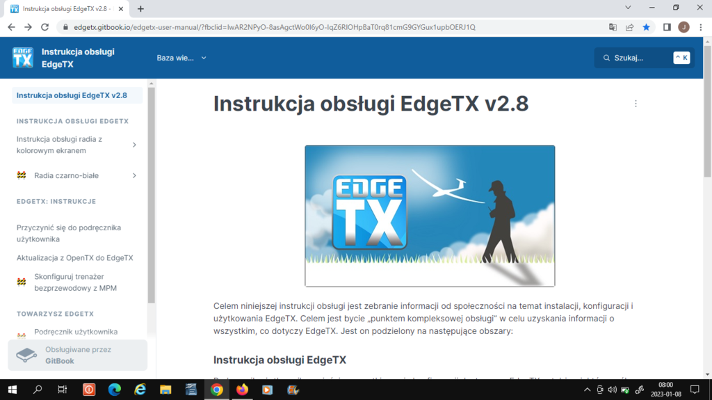

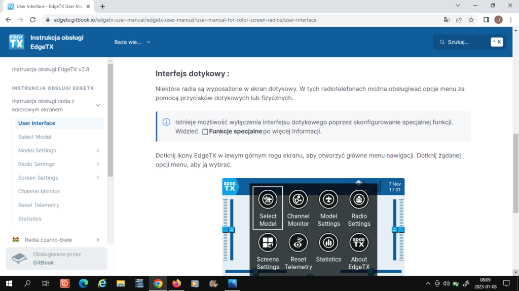

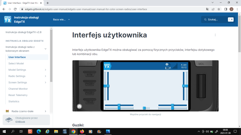

Józef 21 Opublikowano 8 Stycznia 2023 Opublikowano 8 Stycznia 2023 Niestety aby taką aparaturą się bawić ciągle trzeba się uczyć, postęp teraz jest szalony. Jeśli nie chcesz nie podejmuj się temu hobby. Open tx już dawno zostawiłem na rzecz Edge tx, Edge tx opublikował instrukcję użytkowania ,,Latającego Holendra 2.8 najlepiej zainstalować przeglądarkę chrome możliwość tłumaczenia na polski. Poniżej z rzut ekranu.
