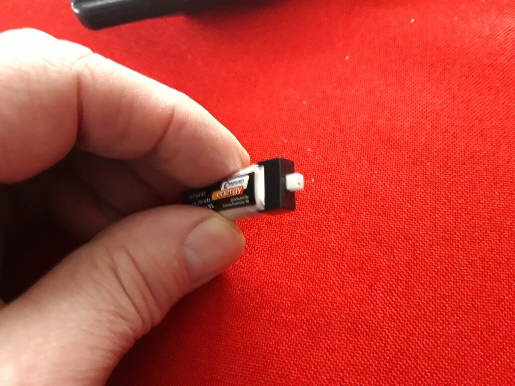

Andrzej68IX Opublikowano 13 Stycznia 2023 Opublikowano 13 Stycznia 2023 Witam Proszę podpowiedzcie mi czym ładować takie maleństwo - foto. Nie muszę dodawać, że oryginalna ładowarka nie istnieje. Posiadam Imax B6 czy w jakiś sposób mogę to BEZPIECZNIE podładować. Dziękuję za każdą poradę.
adam.trzaskowski Opublikowano 13 Stycznia 2023 Opublikowano 13 Stycznia 2023 Wyglada to jak standardowe pojedyncze ogniwo LiPo - zlacza balansera nie ma, bo tylko jedno ogniwo. Ale wyglada to na zlacze JST - czyli takie jak w zlaczu balansera wlasnie. Podlacz do ladowarki z odpowienia przejsciowka i tyle.
Andrzej68IX Opublikowano 13 Stycznia 2023 Autor Opublikowano 13 Stycznia 2023 Tak Adamie ale Imax B6 ma złącza od 2S do 6S Gdzie mam podłączyć to 1S.
sbogdan1 Opublikowano 13 Stycznia 2023 Opublikowano 13 Stycznia 2023 Zgadza się że od 2S ale to masz program balansowania na ogniwach. Tobie wystarczy Lipo Charge bo masz jedno ogniwo. 1
Andrzej68IX Opublikowano 13 Stycznia 2023 Autor Opublikowano 13 Stycznia 2023 Boguś to było to Dzięki No niestety "low voltage" Chyba zbyt długo była rozładowana. Dziękuję za pomoc - kupuję nową.

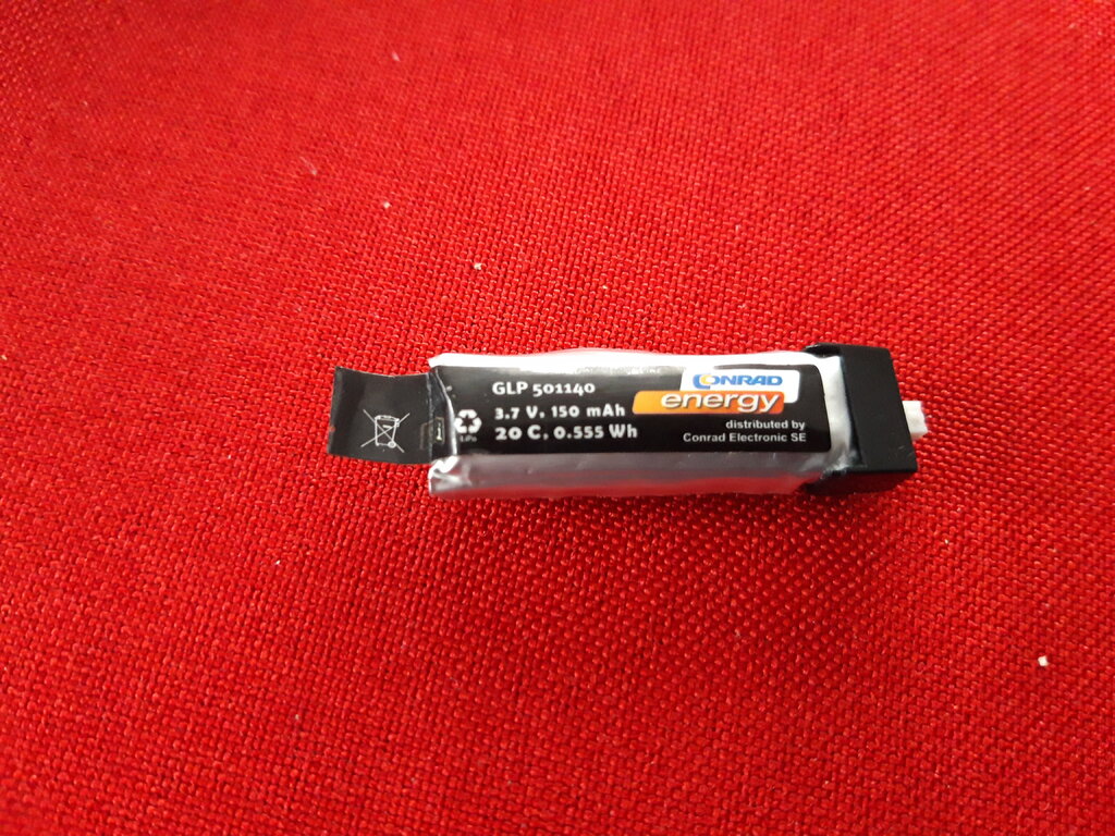

Ares Opublikowano 13 Stycznia 2023 Opublikowano 13 Stycznia 2023 2 godziny temu, Andrzej68IX napisał: takie maleństwo - foto. Andrzeju , dodam swoje 2 grosze. Bateria a raczej ogniwo z fotografii jest bardzo spuchnięte i ekspoatacja akumulatora w takim stanie jest niebezpieczna. Może to wynikać z przegrzania lub ładowania/rozładowania zbyt dużym prądem. W przyszłości nie używaj takich akumulatorów lub używaj ostrożnie.
Bodzioch Opublikowano 13 Stycznia 2023 Opublikowano 13 Stycznia 2023 Faktycznie nie zwróciłem uwagi na wygląd ogniwa ale metodę stosuję do ogniw które mają jakieś napięcie ( np. 2V) i czasem ogniwo wraca do życia. 1
sbogdan1 Opublikowano 13 Stycznia 2023 Opublikowano 13 Stycznia 2023 1 godzinę temu, Andrzej68IX napisał: Boguś to było to Dzięki No niestety "low voltage" Chyba zbyt długo była rozładowana. Dziękuję za pomoc - kupuję nową. Nie ma sprawy Andrzej ... Kup porządny nowy pakiecik, koszt nie jest jakiś horrendalny, za to większa pewność i bezpieczeństwo w użytkowaniu. Jak zadbasz o niego, na pewno będzie dobrze służył.
Ares Opublikowano 13 Stycznia 2023 Opublikowano 13 Stycznia 2023 3 godziny temu, Bodzioch napisał: Faktycznie nie zwróciłem uwagi na wygląd ogniwa ale metodę stosuję do ogniw które mają jakieś napięcie ( np. 2V) i czasem ogniwo wraca do życia. Tak ,Twoja metoda jest jak najbardziej dobra i ja również tak uratowałem kiedyś pakiet 3S który przez nieuwagę rozładowałem bardzo głęboko. Tutaj czas odgrywa ważną rolę aby akumulator jak najkrócej miał niskie napięcie. Spuchniętych ogniw czasami używam ale wtedy trzeba zachować dużą ostrożność , zostawiać spory margines energii i przechowywać pakiet w bezpiecznym miejscu. Ale nikomu tego nie polecam i najlepiej taki pakiet oddać do utylizacji. Tak jak napisał Bogusław takiego małego akumulatorka nie ma sensu ratować lepiej kupić nowy i będzie bezpieczniej . Ale spróbować było warto zawsze to jakaś nauka i nowe doświadczenie.
Granacik Opublikowano 14 Stycznia 2023 Opublikowano 14 Stycznia 2023 Ten pakiet zutylizować. Tu masz zamiennik https://nastik.pl/produkt/dualsky-180mah-ultra-50c-5c-3-7v-dla-mod-horizon/ sprawdź wymiary ale to raczej to.
