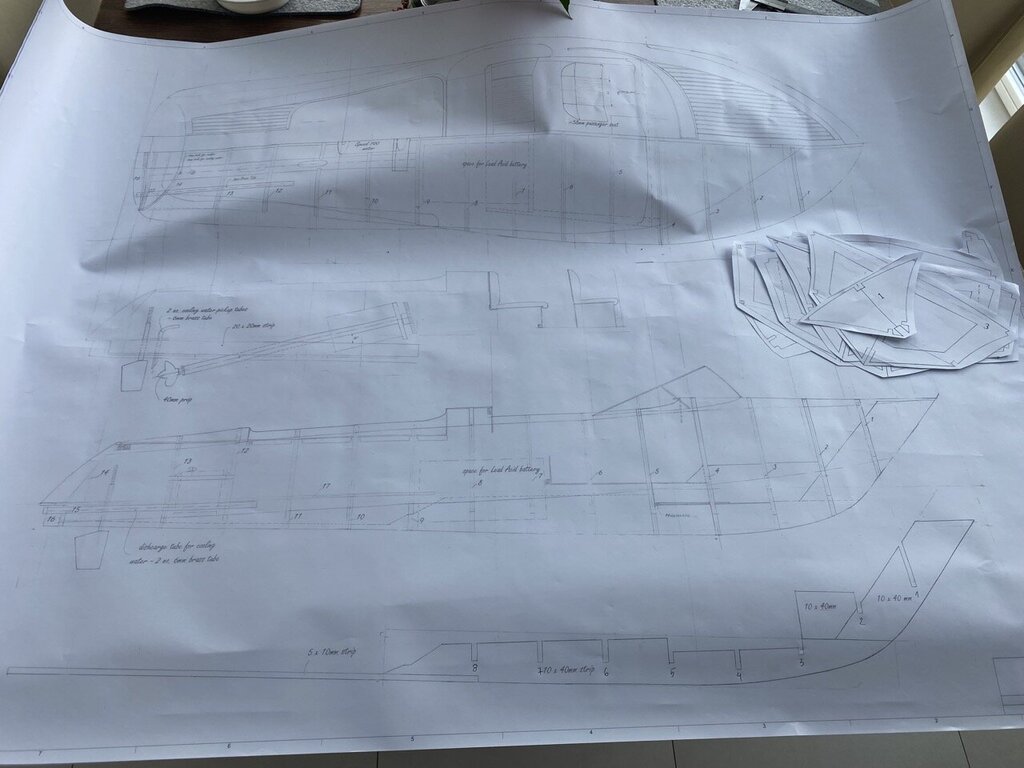

rozrabiaka Opublikowano 10 Maja 2024 Opublikowano 10 Maja 2024 W dniu 3.02.2023 o 13:24, Fedi napisał: Witam wszystkich, przedstawię relację z budowy mojej Rivy. Z góry zaznaczam - nie jestem modelarzem, coś takiego buduję pierwszy raz więc prośba o wyrozumiałość Plany budowy pozyskałem z Internetu (za darmo) co miało swoje konsekwencje przy dokładności, albo to moja wina przy braku doświadczenia w cięciu Obecnie zastanawiam się na kwestią chłodzenia x2 silników i x2 regulatora. Czy ktoś może mi podpowiedzieć jak wygląda schemat takiego połączenia: czy chłodzimy najpierw regulatory a potem silniki czy np montujemy dwie pompy i chłodzimy oddzielnie Hej, skąd można wziąć takie plany do zbudowania łodzi?
RMa Opublikowano 10 Maja 2024 Opublikowano 10 Maja 2024 @rozrabiaka choćby stąd: https://aerofred.com/details.php?image_id=99324 jednak plany użyte do budowy tego modelu są dostępne tutaj: https://freeshipplans.com/free-model-ship-plans/riva-aquarama-scale-model-plans/
sebka34 Opublikowano 11 Maja 2024 Opublikowano 11 Maja 2024 Plany z sieci mogą zawierać celów błędy konstrukcyjne. Trzeba poświęci sporo czasu na pomiary oraz uwagę przy budowie
rozrabiaka Opublikowano 13 Maja 2024 Opublikowano 13 Maja 2024 W dniu 10.05.2024 o 10:40, RMa napisał: @rozrabiaka choćby stąd: https://aerofred.com/details.php?image_id=99324 jednak plany użyte do budowy tego modelu są dostępne tutaj: https://freeshipplans.com/free-model-ship-plans/riva-aquarama-scale-model-plans/ Dziękuję. Jestem zaskoczony różnicą w planach. Darmowa wersja zawiera o wiele więcej przydatnych informacji, gdzie wersja płatna ma tylko dwie strony szablonów..
RMa Opublikowano 13 Maja 2024 Opublikowano 13 Maja 2024 @rozrabiaka oba linkowane źródełka są darmowe. Jedyną różnicą jest konieczność stworzenia konta by móc sączyć z aerofred'a.
