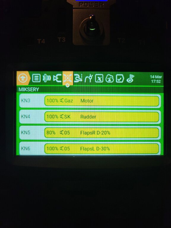

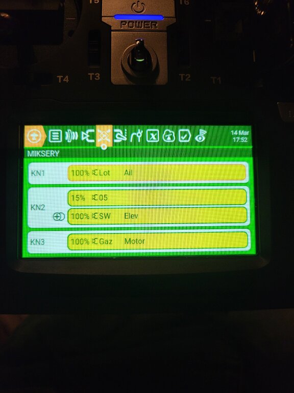

endriuRC Opublikowano 14 Marca 2024 Opublikowano 14 Marca 2024 Ja sobie z klapami i wysokością poradziłem samotnie dałem radę ;D. Radio posiadam od poniedziałku jak narazie super 1
