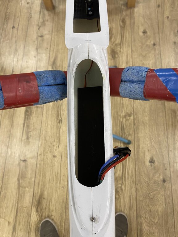

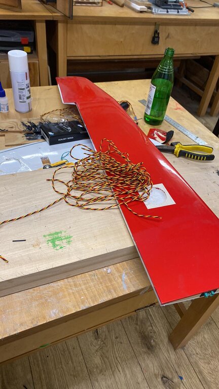

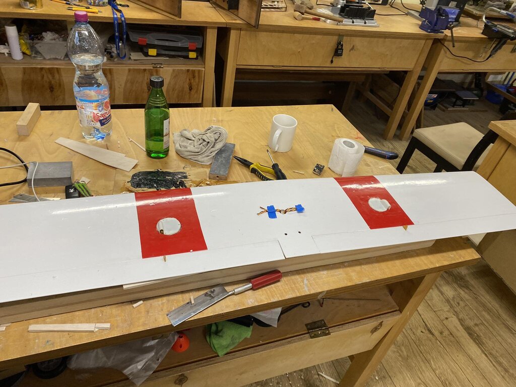

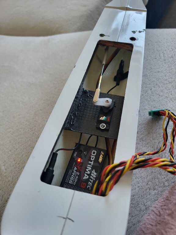

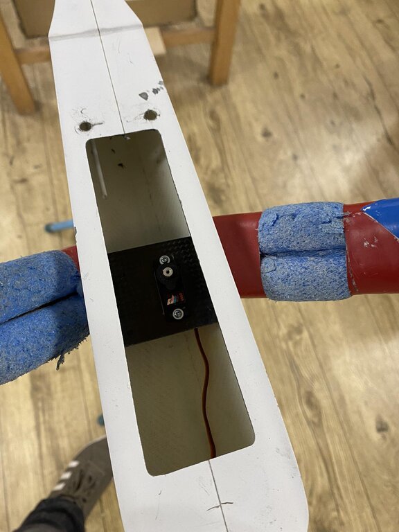

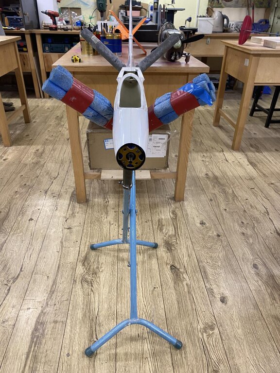

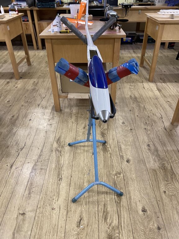

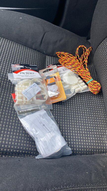

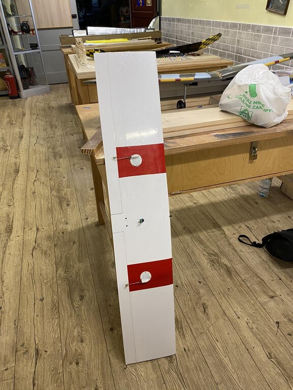

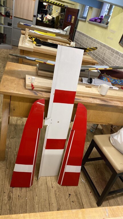

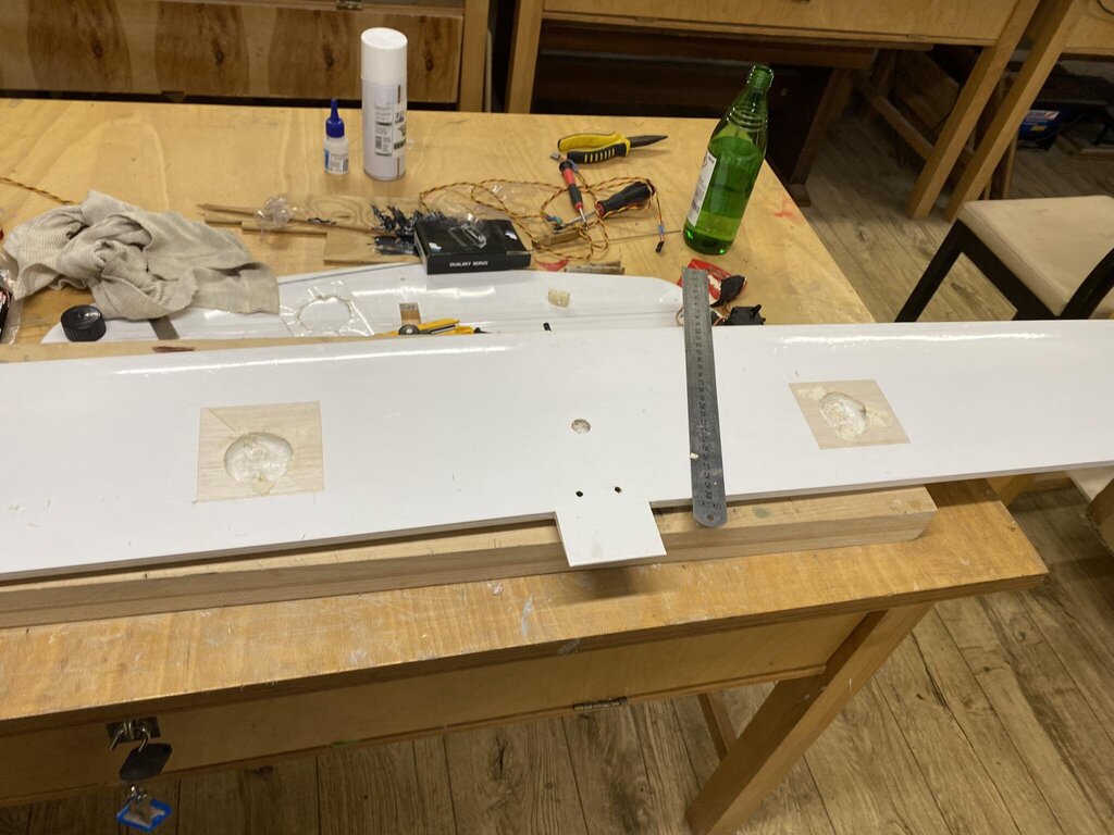

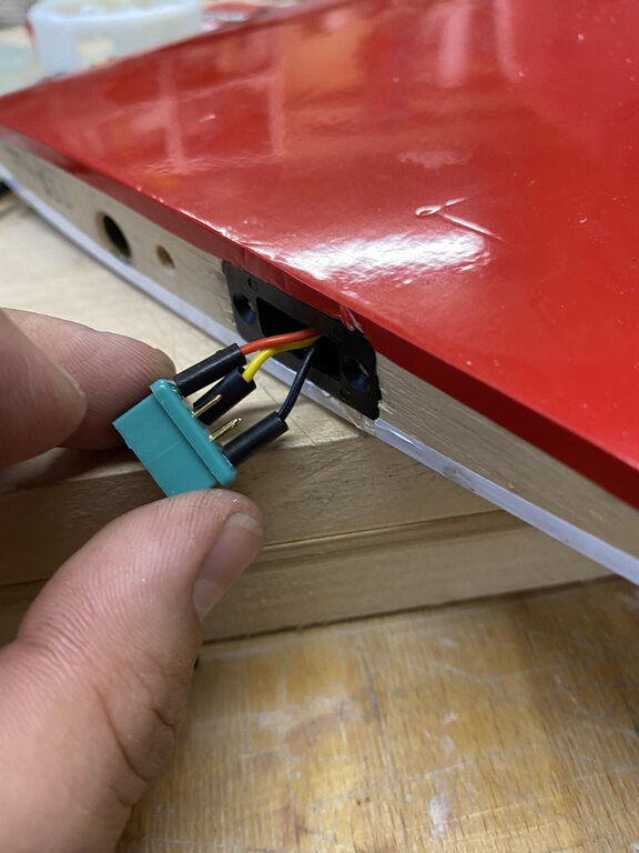

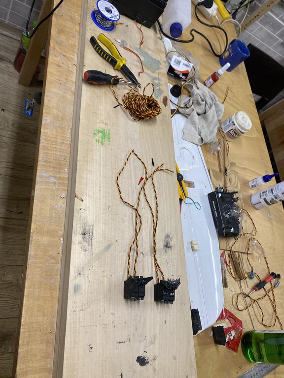

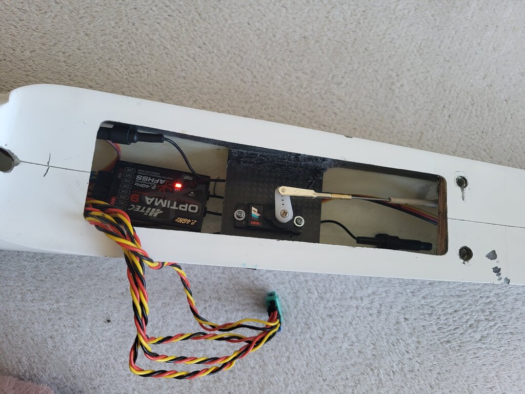

Postęp prac czyli wklejenie węglowej pułki na ster kierunku i ogarnięcie wtyczki mpx w centeopłacie + wtyczka która będzie zakończona pinami do odbiornika.

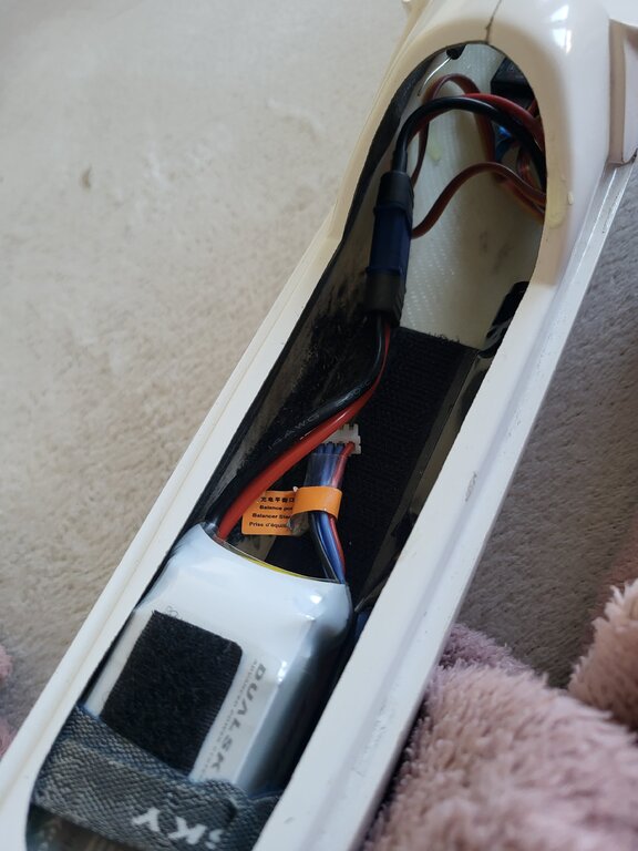

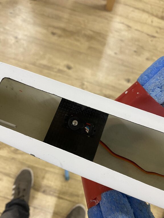

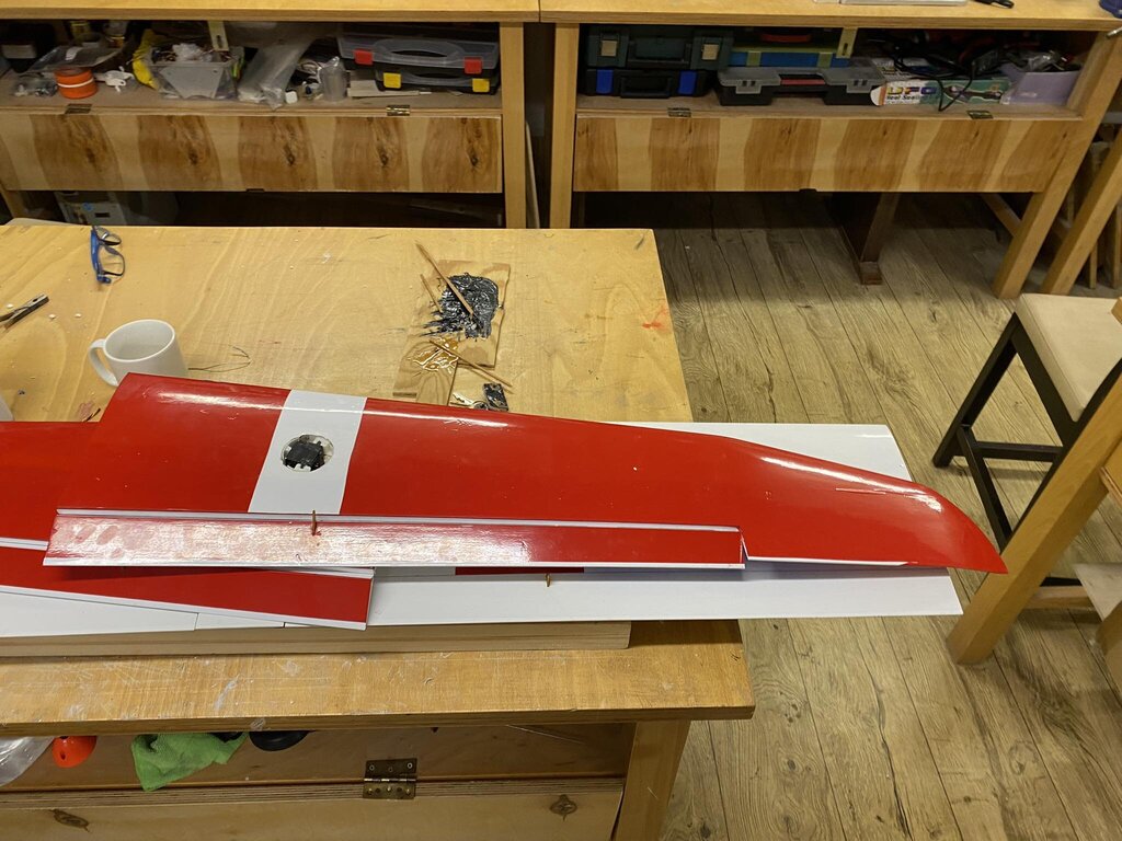

Pólka na baterie ze sklejki została zastąpiona płytką węglową.
W dniu jutrzejszym zostanie wklejone serwo wysokości dźwignią na sterze kierunku i poczekać aż klej ładnie wyschnie i w Sobotę można pucować model I ustawiać do oblot:)

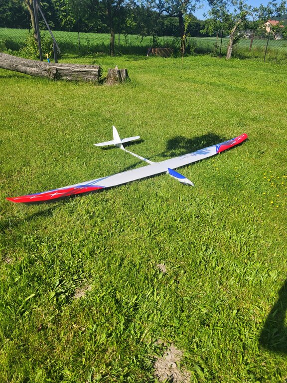

Dziękuję za wszelkie sugestie już wiem.ze nie można szaleć bo można zgubić połowę modelu ??. Model ustawiony ŚC jak w instrukcji 102mm od natarcia delikatnie pochyla się na dziub. Powiem szczerze troskę się stresuje tym obrotem czy aby na pewno wszystko jest dobrze zrobione ?. Myślę że pierwsza próba lotu będzie zwykłym rzutem modelu z ręki a druga próba już z silnikiem.  Pozostaje tylko czakac na oslabniecie wiatru i po obiedzie zbieram się na loty. Pozdrawiam życzę Miłego dnia ! :)
Latanie tym modelem to czysta przyjemność.  W sobotę udało mi się ustawić model do oblotu lotki klapy wysokość kierunek + środek ciężkości wraz z uporządkowaniem okablowania aby każdy kabel miał swoje miejsce.
OBLOT

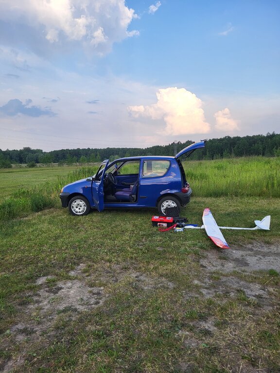

W Niedziele wybralem sie na dlugo oczekiwany lot tym modelem zabralem ze sobą rowniez Herona z multiplexa aby przed oblotem polatac Heronem i się rozluźnić,
po 20min locie Heronem czas wziąć się za Fantasy.
Posprawdzalem całą elektronike raz jeszcze czy nic sie nie wypieło podczas transportu zlozylem model wlozylem baterię i zaczeło się !!! Stresik opanowal moje rece ??  postanowilem pierwszy lot wykomac bez silnika rzucając model w wyższą trawe ? polecial jak po sznurku. Gdy juz sie z modelem wygramoliłem z haszczy nastapila dlugo oczekiwana proba startu. Silnik na maksa i wziuuuuu do góry ale to byla piekna chwila szczescia ze model po 5latach kezakowania i zbieraniu kurzu jest w powietrzu WOW ! ?.
Nabrałem wysokości 100-150m i puściłem drągal wysokości okazało się że model strasznie leci na dziób i delikatnie skręca w lewo więc delikatnie trymerkami wytrymowałem no i się wszystko zaczeło. Piękny majestatyczny lot z powiewajacym delikatnym wiaterkiem, powiem szczerze że banan z twarzy nie znikał przez cały wieczór. Po 4min lotu postanowiłem wylądować i opanować emocje nie rzucałem się na głęboką wodę i wylądowałem na pasie dla awionetek zachaczajac delikatnie skrzydłem wyższa trawę co widać na filmie doskonale.
Drugi trzeci czwarty lot to już same przyjemności, klapy ustawione na oko zmixowane w wysokością okazały się idealnie ustawione model zwalnia nie zadziera i pięknie mozna wylądować bez żadnych niekontrolowanych akrobacji ??. Na dzień dzisiejszy powiem szczerze że jestem mega szczęśliwy że posiadam ten model. Nic tylko latać uczyć się latania w termice i szkolić się w tematyce szybownictwa modelem RC. Dziękuję bardzo za uwagę. Teraz czas bracnsie za robote zamowic mate termoizolacyjną 3mm grubości i trzeba zrobic ładne pokrowce na skrzydło  kadłub i usterzenie. Pozdrawiam
