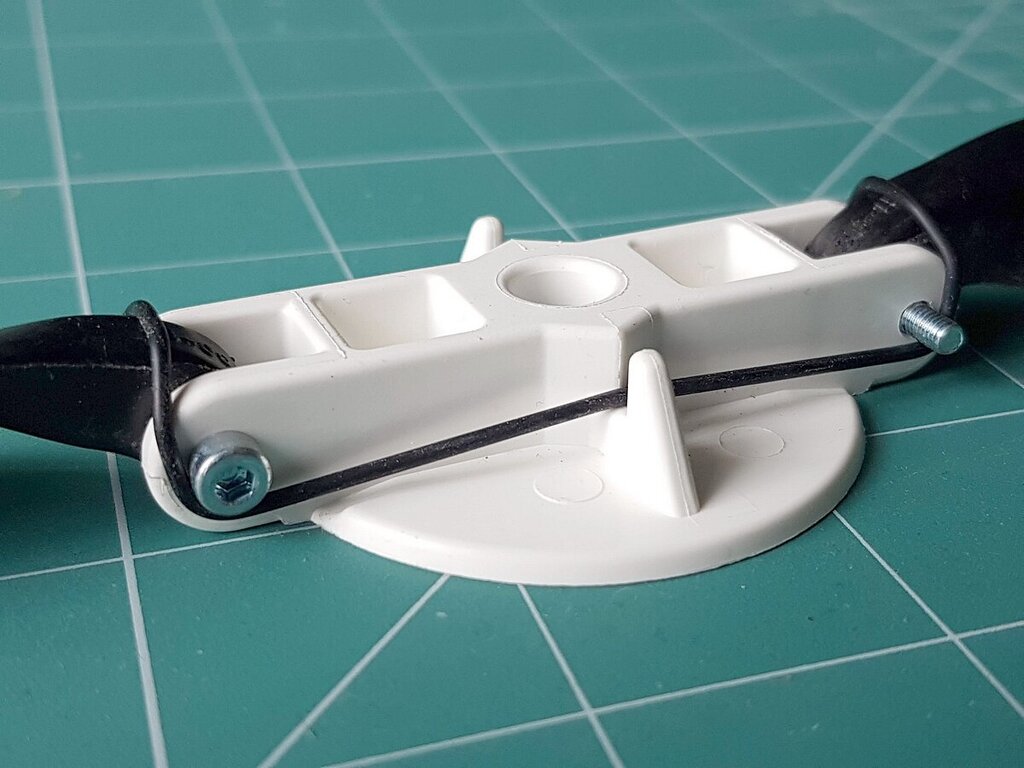

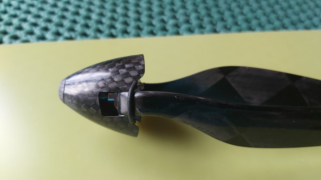

wojcio69 Opublikowano 13 Lipca 2023 Opublikowano 13 Lipca 2023 Zakładasz na śmigło gumkę tak aby ściądała łopatki i schowała się za kołpakiem w szczelinie między kadłubem a kołpakiem. Poniżej zdjęcie. Gumki najczęściej są kupowane w sklepie motoryzacyjnym, mogą też być te od mocowania śmigła na prop-saver, ostatecznie gumka recepturka przepleciona 2-3 razy. 1 1

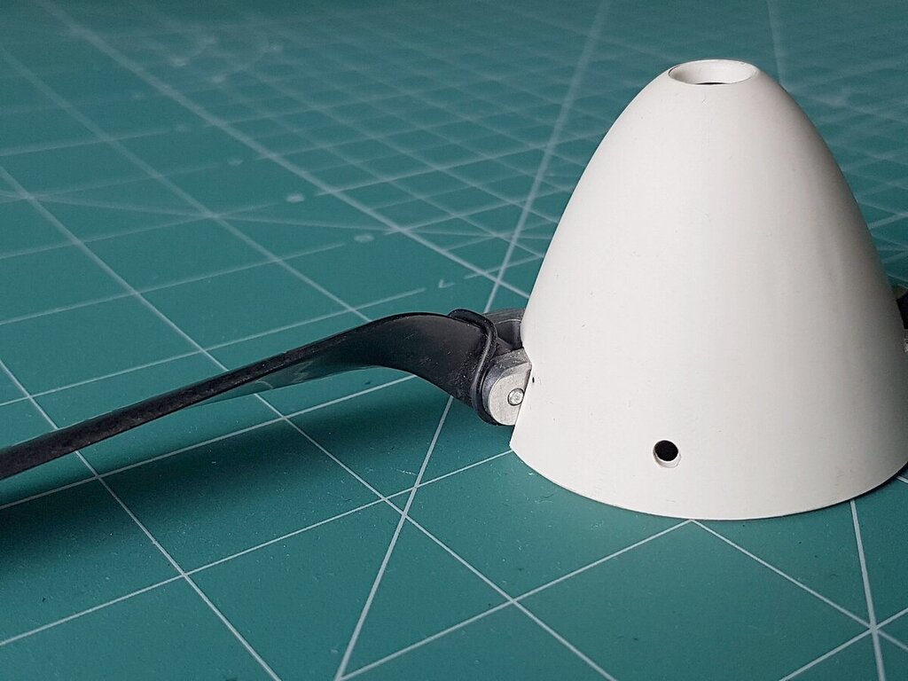

Ares Opublikowano 13 Lipca 2023 Autor Opublikowano 13 Lipca 2023 4 godziny temu, wojcio69 napisał: Zakładasz na śmigło gumkę tak aby ściądała łopatki i schowała się za kołpakiem w szczelinie między kadłubem a kołpakiem. Dziękuję Wojtku. Wszystko jasne. Widzę ,że to rozwiązanie stosowane jest również w standardowych kołpakach. Rozumiem ,że po włączeniu nie ma problemu z rozłożeniem łopatek? Zastanawiam się jedynie czy taka gumka nie powoduje bicia na wale: zawsze to trochę rozrównoważa łopaty ale skoro się takie rozwiązanie sprawdza w F5J nie ma chyba powodu zbyt dużo filozofować na ten temat. W moim kołpaku może być problem bo jest to typ "turbo" z otworem chłodzącym w środku i trochę inaczej się go montuje niż u Ciebie Trzeba by podfrezować w podstawie miejsca gdzie przechodzi gumka lub prościej kupić inny kołpak:

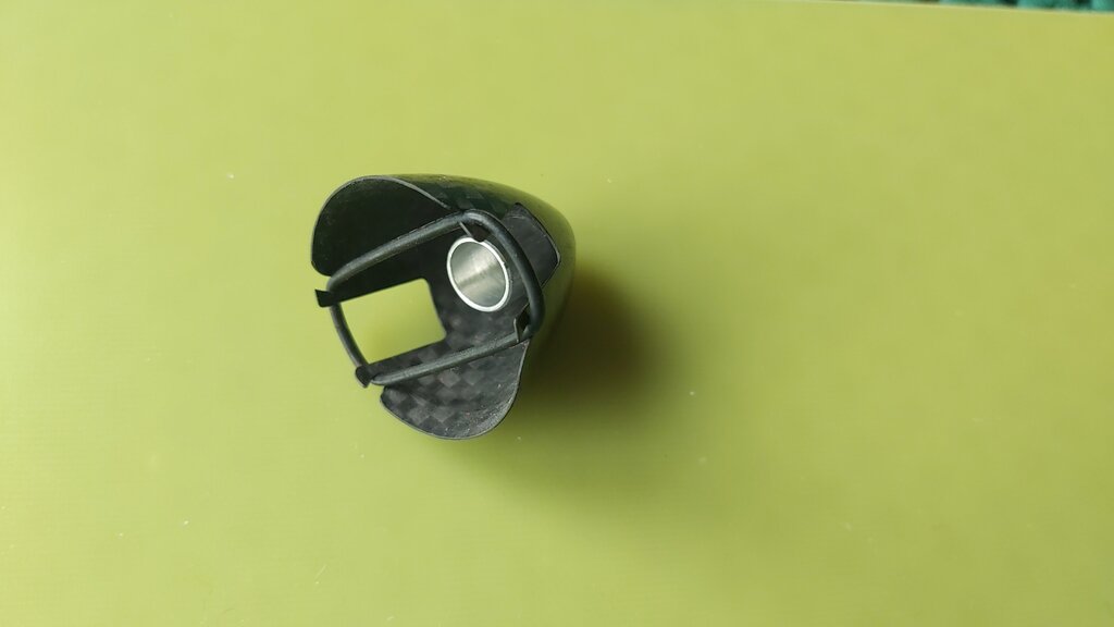

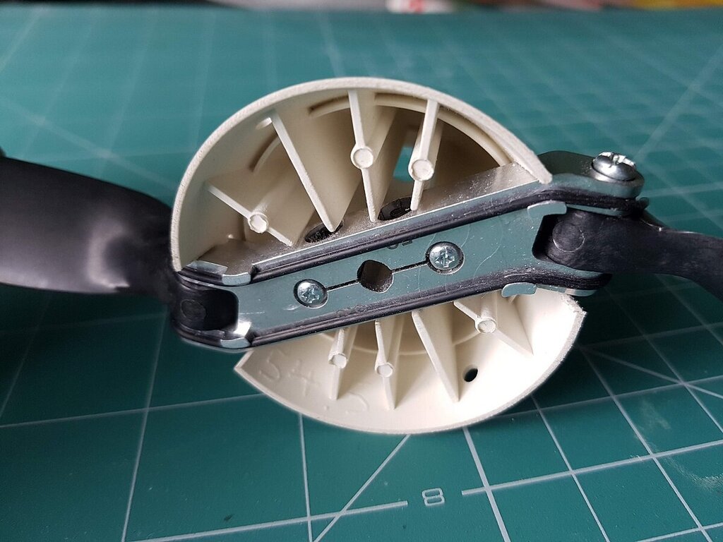

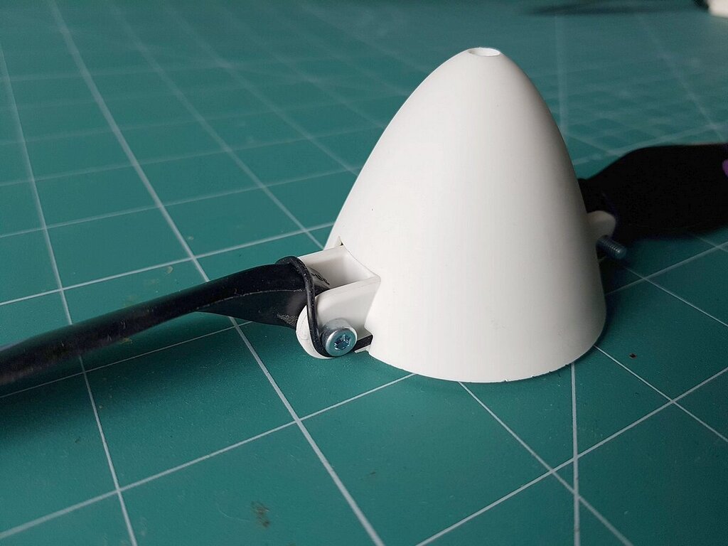

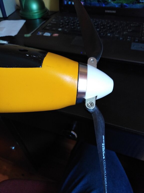

sbogdan1 Opublikowano 13 Lipca 2023 Opublikowano 13 Lipca 2023 Arek tu masz jeszcze poglądowe fotki jak to jest rozwiązane w kołpaku MPX i zakupionym kołpaku w Reisenauer Zasada działanie ta sama co pisze Wojtek i Robert mimo różnych kołpaków. Z pewnością coś wymyślisz aby to zastosować MPX Reisenauer Pokusiłbym się zrobić modyfikację jak w kołpaku z MPX 1
Ares Opublikowano 13 Lipca 2023 Autor Opublikowano 13 Lipca 2023 21 minut temu, sbogdan1 napisał: Pokusiłbym się zrobić modyfikację jak w kołpaku z MPX Dzięki Bogdan za garść fotek: bardzo pomocne. Też tak pomyślałem ,że można by zrobić rowek w tym białym plastiku na gumkę. Trzeba będzie pomyśleć. Mam jeszcze kołpak podobnej konstrukcji jak u Wojtka w Easy Gliderze którego obecnie nie używam więc może przełożę kołpak i zrobię tak jak ma Wojtek.

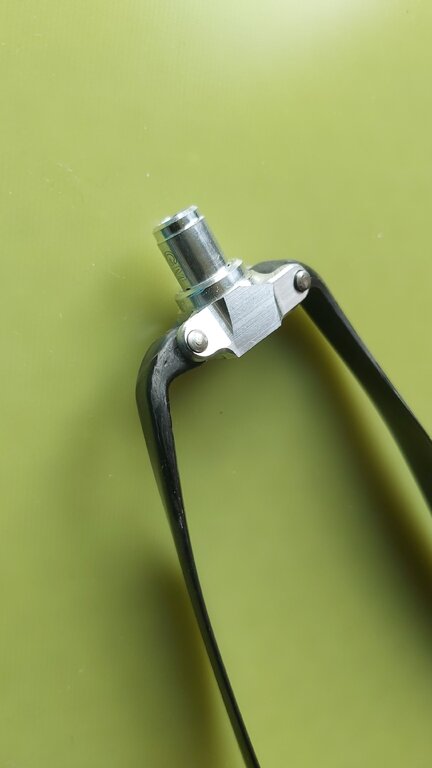

Ryszard_I Opublikowano 13 Lipca 2023 Opublikowano 13 Lipca 2023 W kołpaku GM CL wygląda to tak. Zastosowałem oring 23x1,5. 1

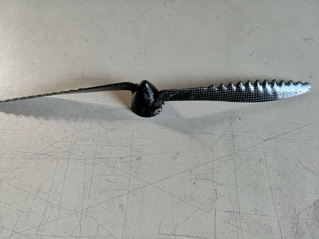

Andrzej68IX Opublikowano 15 Lipca 2023 Opublikowano 15 Lipca 2023 Podepnę się pod temat i zapytam po co takie zęby na składanym śmigle. Zdjęcie znalezione w czeluściach internetu. Pozdrawiam
