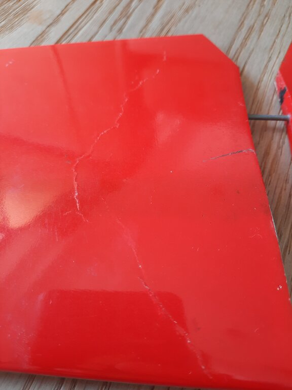

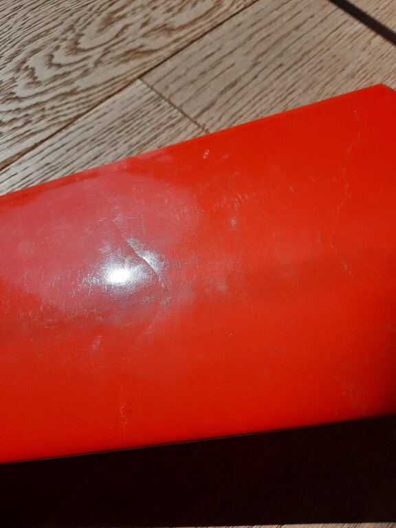

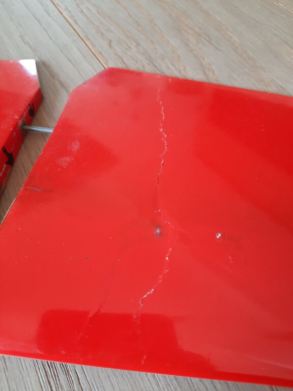

kuba r. Opublikowano 18 Lipca 2023 Opublikowano 18 Lipca 2023 Cześć, chciałbym wzmocnić statecznik w modelu F3J (stary Jantar ver. 2), który lata jako elektro, więc nie męczę go z wyciągarki, ale czasem przy szybkim schodzeniu zastanawiam się, czy nic się nie stanie z tym statecznikiem. Na zdjęciach 1 i 2 widać pęknięcia - mam wrażenie, że to tylko lakier, ale pewności nie mam, dodatkowo w jednym miejscu lekko "chrzęści" przy nacisku - tak jakby rozwarstwiła się tkanina z przekładką. Zdjęcie 3. wygląda na lekkie zgięcie poszycia, ale znowu chrzęści pod naciskiem i to na sporej powierzchni - nawet kilka cm od zagięcia. Zastanawiam się co z tym zrobić - myślałem o nawierceniu poszycia wiertłem 1.5mm wzdłuż pęknięć + ewentualnie tam, gdzie rozwarstwienia i naklejeniu jakiejś cienkiej tkaniny szkła (tak żeby nie trzeba było malować, to jest od spodu, więc nie będzie się rzucało w oczy). Pozdrawiam, Kuba
cZyNo Opublikowano 18 Lipca 2023 Opublikowano 18 Lipca 2023 taśma klejącą z wierzchu, strzykawka z cieką igłą, superzadkie CA i wstrzykujesz w przekładkę co kilka mm. jak po zabiegu masz wrażenie że coś poszło nie tak to możesz dać cienką tkanine
wojt1125 Opublikowano 18 Lipca 2023 Opublikowano 18 Lipca 2023 1 godzinę temu, cZyNo napisał: taśma klejącą z wierzchu, strzykawka z cieką igłą, superzadkie CA i wstrzykujesz w przekładkę co kilka mm. jak po zabiegu masz wrażenie że coś poszło nie tak to możesz dać cienką tkanine Jesteś pewien, że przekładka nie jest z materiału, który CA rozpuści? Ja bym proponował żywicę. 1
Ares Opublikowano 18 Lipca 2023 Opublikowano 18 Lipca 2023 4 godziny temu, kuba r. napisał: chciałbym wzmocnić statecznik w modelu F3J Pytanie zasadnicze czy statecznik jest na przekładce czy na pełnym rdzeniu? Jeśli na przekładce to najlepiej od strony bagnetów dremelkiem wyciąć otwór na wysokości pęknięcia i od środka jakimś długim prętem/listewką zaaplikować żywicę ( najlepiej lekko ją podgrzać aby była rzadka). Oczywiście z zewnątrz zabezpieczyć powierzchnię taśmą aby nie było przecieków. Jak chcesz mieć idealnie to po zżelowaniu możesz z wierzchu zeszlifować farbę , nierówności uzupełnić żywicą z microbalonem przeszlifować wyszpachlować i pomalować. Pytanie czy ci się chce czy po prostu chcesz tylko trochę wzmocnić statecznik. Opcja nr 2 ( trochę gorsza ) to zeszlifować farbę w miejscu i wokół miejsca pęknięcia i zrobić łatkę z tkaniny szklanej 25g/m2 ściskająć przez folię i gąbkę ściskami . Naturalnie powstanie minimalny uskok pomiędzy łatką a powierzchnią ale przy tak cienkiej tkaninie będzie to ledwo zauważalne. Zresztą uskok można też lekko wyszpachlować i wyszlifować. No i potem trzeba pomalować inaczej będzie widać miejce naprawy. Osobiście nie latałbym modelem jeśli laminat ma pęknięcia: nigdy nie wiesz kiedy na dobre strzeli. Powodzenia. Polecam serię filmów Paula Natona. To co napisałem jest zaczerpnięte właśnie m.in. z jego filmów:
cZyNo Opublikowano 18 Lipca 2023 Opublikowano 18 Lipca 2023 33 minuty temu, wojt1125 napisał: Jesteś pewien, że przekładka nie jest z materiału, który CA rozpuści? Ja bym proponował żywicę. Nie podejrzewam ze przekładka jest rozpuszczalna Ja tak naprawiam moje stateczniki do modeli na zbocze i nie tylko i działają. Nie strzelają.Mimo niemiłego traktowania i co do szybkości zakrętów i twardych lądowań. Stateczniki naprawiamy lekko, szybko i solidnie Jak dźwigarek nie jest nadpęknięty to nic się nie stanie statecznikom po mojej naprawie. Jak jest to i tak strzeli
Ares Opublikowano 18 Lipca 2023 Opublikowano 18 Lipca 2023 Nie wiem jak Herex ale styrodur CA rozpuszcza momentalnie. Generalnie tyle sposobów naprawy ilu modelarzy. Dźwigar pracuje na zginanie. Jak pokrycie jest popękane to jest brak sztywności na skręcanie. Prędzej czy później może strzelić. A dźwigarek od biedy też idzie naprawić

Patryk Sokol Opublikowano 19 Lipca 2023 Opublikowano 19 Lipca 2023 Ani Herex, ani Rohacell nie są uszkadzane przez CA, lej na zdrowie. W takich sytuacjach to ogólnie CA jest lepszy od żywicy, bo lepiej penetruje i mocniej klei kompozyt. Żywica to sobie zostanie na powierzchni pęknięcia i nic to nie zmieni. 1
cZyNo Opublikowano 19 Lipca 2023 Opublikowano 19 Lipca 2023 20 godzin temu, Ares napisał: Generalnie tyle sposobów naprawy ilu modelarzy. ale ogólnie modelarze mają tendencje do przekombinowania. I komplikują to co powinno być proste

kuba r. Opublikowano 20 Lipca 2023 Autor Opublikowano 20 Lipca 2023 Dzięki za wszystkie podpowiedzi - w pierwszej kolejności pewnie spróbuję po linii najmniejszego oporu tj. taśma, igła, CA
cZyNo Opublikowano 20 Lipca 2023 Opublikowano 20 Lipca 2023 w sumie to ta taśma jest po to aby nie upaćkać naprawianego miejsca CA (choć doraźnie przyklejam samą taśmę i latam, aż to naprawie ). Jak po całej operacji ( wyschnięciu kleju - CA tak aplikowany nie schnie błyskawicznie, a raczej powoli) pod palcami wszystko wydaje sie sztywne i pewne to taśmę można zerwać, i miejsce naprawy delikatnie przeszlifować (szczególnie miejsca gdzie wbijało sie igłę. Jedak jeśli uszkodzenie jest poważniejsze/większe/ewidentnie poszycie jest rozerwane, to jak napisał Jarek, warto po wcześniejszym wzmocnieniu CA, dodatkowo przeszlifować to miejsce i nalepić tkaninę szklaną np. 25g . Zaawansowani koledzy w naprawach, takową przesączają CA i to wystarcza, ale oczywiście można tradycyjnie żywicą. Taka cieńka tkaninka sama sie przylepia do statecznika
