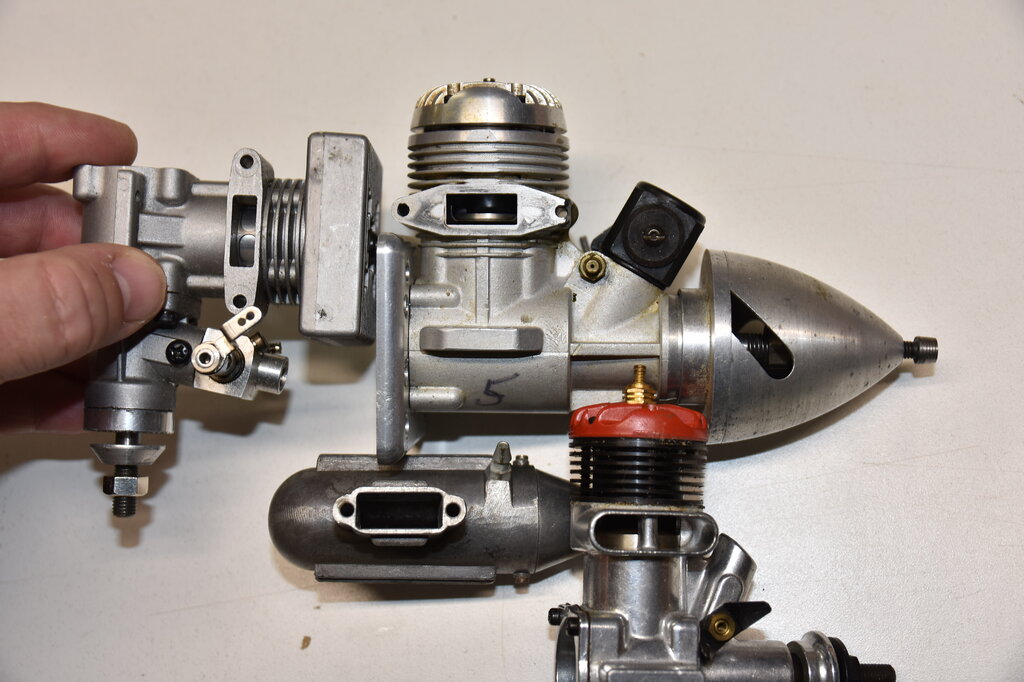

MASK Opublikowano 23 Lipca 2023 Opublikowano 23 Lipca 2023 Moim zdaniem to bez znaczenia. Nawet Nelson 6,5 ma mniejsze światło wylotu niż tłumik do Radugi. Raczej zmieniła Ci się regulacja silnika - odkręć iglicę o jeden obrót. Zdjęcie dla porównania: Enya 35 (5cc), Mccoy 35 (5cc), Nelson 40 (6.5cc) i tłumik R (7cc):

MASK Opublikowano 24 Lipca 2023 Opublikowano 24 Lipca 2023 4 godziny temu, d9Jacek napisał: być może...ale do wymienionych przez Ciebie silników dodam jeszcze...silniki P.Bugla, K&B 2,5 D, Webry Speed a nawet KMD czy Tajfuna...no i Raduge 7 tez..wszystkie te silniki coś łaczy. A na przeciwległym biegunie takie jak S.Sokół, Moskito, Webra Black Head, Webra Glow Star czy McCoy-e. Ta pierwsza grupa ma zdecydowanie mniejszą powierzchnie wydechu. Rozwinięcie w książce prof Demutha.. Rozwiązanie problemu AlkaQ jest w kultowym dzialogu Gustlika z Wichurą...."pyrkosz, pyrkosz a nie jedziesz"... oczywiscie ,że ma...ktoś mądry powiedział ,że własciwa praca dwu-sówów zaczyna się na gazniku a kończy na wydechu Do tej pierwszej grupy spokojnie możesz jeszcze dorzucić OS Maxy, TT, a one mają szerokie wydechy. Po co? żeby zmniejszyć masę silnika. oczywiście, ze każde urządzenie założone na wydech silnika ma znaczenie, dlatego napisałem, ze trzeba przeregulować silnik. A nie ma znaczenia czy kolega rozpiłuje tłumik czy nie. Moim zdaniem Ale skoro już rozpiłowany, to tym bardziej nie ma to znaczenia

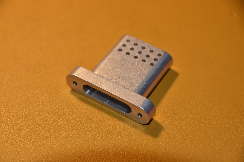

MASK Opublikowano 24 Lipca 2023 Opublikowano 24 Lipca 2023 A może po prostu "tongue muffler"? Bardzo eleganckie rozwiązanie do klasyka. 2
