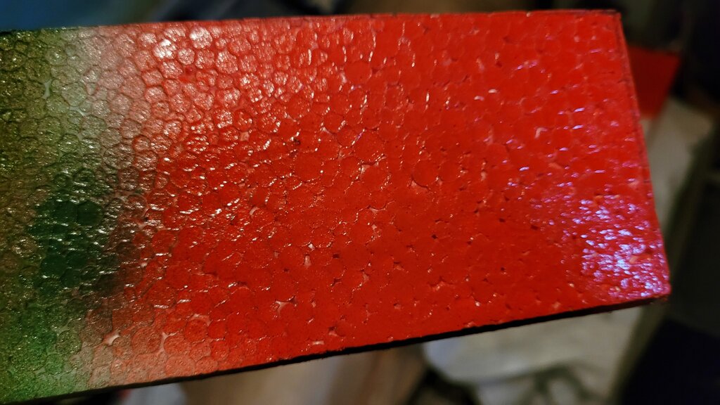

Irek M Opublikowano 17 Października 2023 Opublikowano 17 Października 2023 Michał, wydaje mi się, że używałem jej ale nie mając teraz w domu żadnej puszki nie jestem na 100% pewny. Będę wracał z pracy po południu to zajrzę do piwnicy. Malowałem kilka pianek zwykłym - wybranym spray'em z marketu za kilkanaście złoty. Tylko z jednego marketu - Eclerk - bo te właśnie nie rozpuszczały. Nie jestem też pewny czy do styro inny i pianki inny E D Y T A Ten sprej absolutnie nie, powtarzam NIE rozpuszcza styropianu. Tu fotka z malowania jakieś 40 min temu. Inne, które nie reagowały na piankę reagowały na styro. 1
