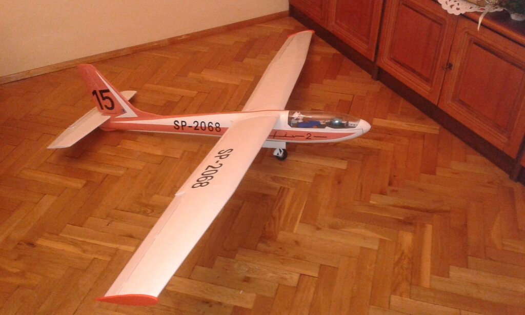

pepcio Opublikowano 10 Listopada 2023 Opublikowano 10 Listopada 2023 7 godzin temu, Patryk Sokol napisał: Sorki, ale 2000mm rozpiętości i antyczne, słabo dobrane profile aerodynamiczne (SD7037 to profil pod wysokie Cz, na wyższe liczby Re, a MH32 nie będzie tu w żadnym wypadku dobrze pracował na końcówce) powodują, ze szkoda mi na to czasu. W porządku Patryk. Należy się Tobie szacun ,że umiesz i potrafisz opracować nowy profil. Na pewno czerpiesz z tego profity i stać Ciebie na te gotowe "zabawki" z tej firmy. Dla mnie mają oni ceny zaporowe.? Piękna półmakieta ten ZEFIR 2☺️. Ja jednak pozostaję przy antycznych rozwiązaniach bo nie mam dostępu do nowości. Moje modele jakoś latają (patrz modele ADW) a koszt budowy mojego "zefirka" zmieścił się w 400 PLN. Nie żal go rozwalić. Uciekam z tego tematu.? 2
