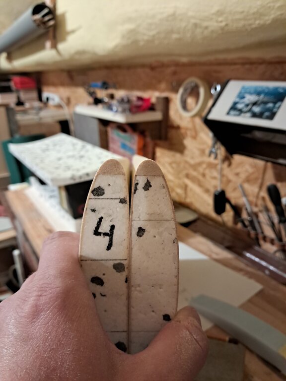

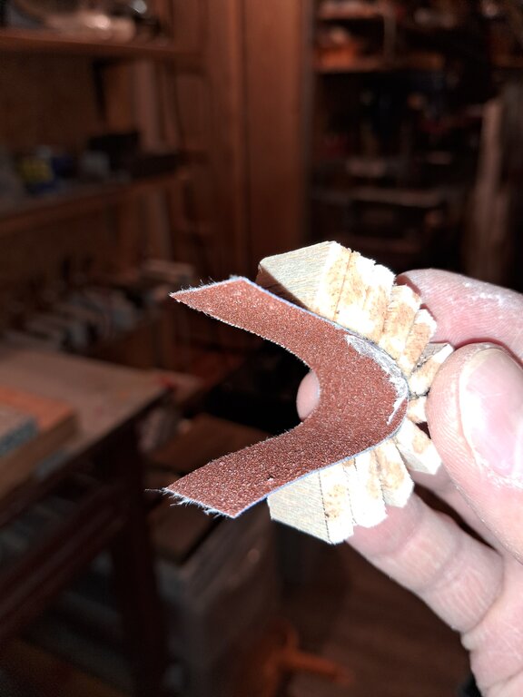

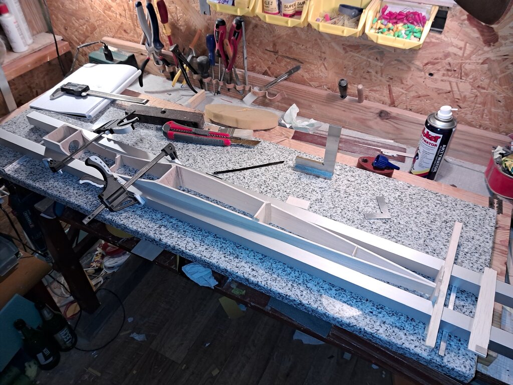

Ares Opublikowano 23 Listopada 2024 Autor Opublikowano 23 Listopada 2024 A więc sezon lotny zakończony , spędziłem wiele miłych chwil na lotnisku ale niestety pogoda jest już jesienno zimowa także pora wracać do modelarni. W sumie ma to swoje plusy bo budowanie jest równie fajne jak latanie. Także wracam do budowy Vigo : wyszlifowałem wczoraj krawędzie natarcia , od jakiegoś czasu stosuję do końcowego szlifowania "przyrząd " zrobiony z papieru ściernego o kształcie idealnie takim jak nosek . Wychodzi super gdyby kogoś to interesowało to opiszę dokładniej jak to robię. Kolejna praca to wykonanie usterzenia pionowego i poziomego . Prace przebiegają wolno ( jak to zawsze u mnie) ale może do lata się wyrobię) Silniki i regle już sobie upatrzyłem , będą to 2 x Emax 2215/10 i regle ZTW 35 A. Parę fotek: 3
Jerzy_R Opublikowano 23 Listopada 2024 Opublikowano 23 Listopada 2024 38 minut temu, Ares napisał: stosuję do końcowego szlifowania "przyrząd " zrobiony z papieru ściernego o kształcie idealnie takim jak nosek . Wychodzi super gdyby kogoś to interesowało to opiszę dokładniej jak to robię. Ty nie oczekuj, nie zgaduj, nie licz tylko pisz 1

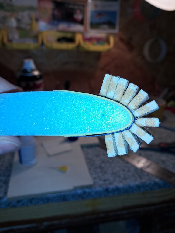

Ta odpowiedź cieszy się zainteresowaniem. Ares Opublikowano 23 Listopada 2024 Autor Ta odpowiedź cieszy się zainteresowaniem. Opublikowano 23 Listopada 2024 A więc ze styroduru wycinam kostkę około 2cm szerokości i szlifuję do szablonu dokladnie kształt noska.Potem naklejam na to tyle warstw taśmy pakowej aby była dodana grubość pokrycia balsowego.Na to szpilkami mocuję pasek papieru ściernego ścierniwem do wewnątrz i na zewnątrz kleję na ca do papieru listewki balsy aby usztywnić całość. Pptem natarcie wstępnie obrabiam w trapez i wtedy szlifuję pilniczkiem na gotowo.Metoda nadaje się tylko do płatów o obrysie prostokątnym. Myślę że zdjęcie najlepiej pozwoli zrozumieć mój patent Zaraz za listwą natarcia trzeba przykleić tasmę pakową aby nie zeszlifować pokrycia. 7 1

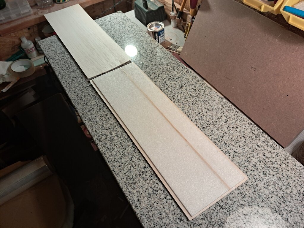

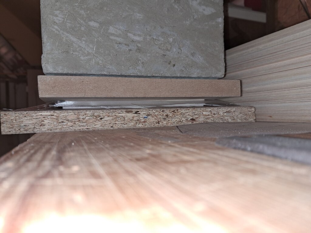

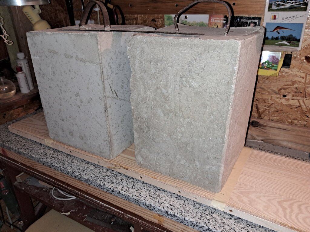

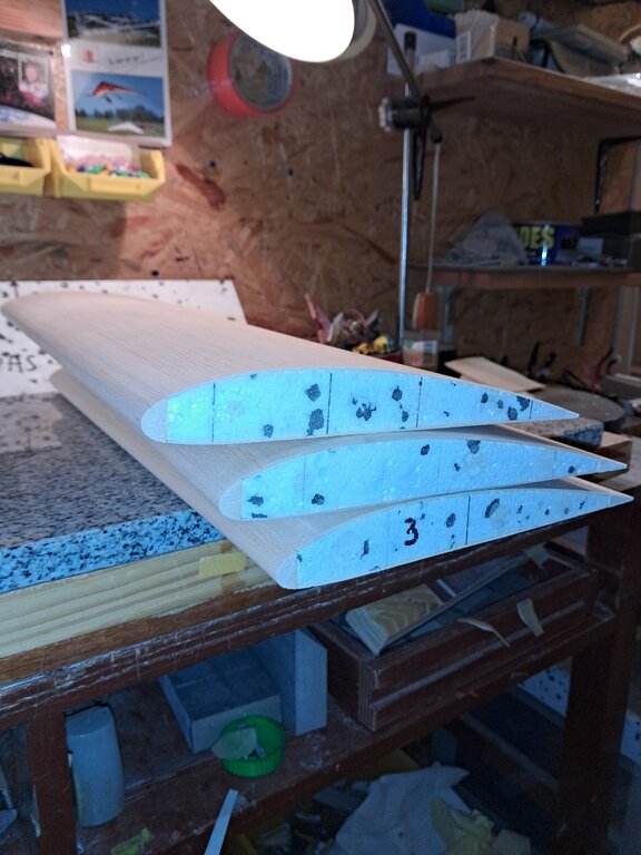

Ares Opublikowano 4 Grudnia 2024 Autor Opublikowano 4 Grudnia 2024 Do tempa Grześka mi bardzo daleko ale powolutku do przodu🙂: wykonałem statecznik poziomy i stateczniki pionowe. Elementy wykonane w technice rdzeń z pianki 3mm oklejone balsą 1 mm .Pomiędzy rdzeń a piankę zastosowałem tkaninę szklaną 24g/m2 i oczywiście minimalną ilość żywicy. Jest lekko, sztywno i trwale . Technologia dość szybka i stosunkowo tania. Całość do wyschnięcia obciążona ciężarkami aby wszystko było prosto i ładnie. Parę fotek: 1

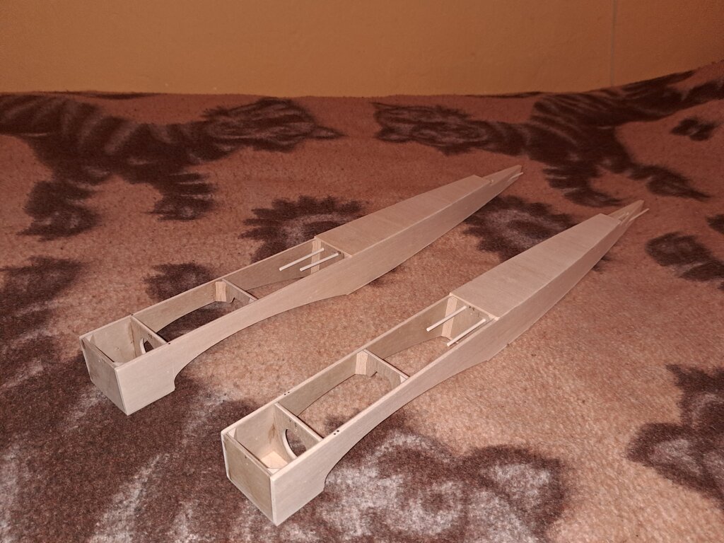

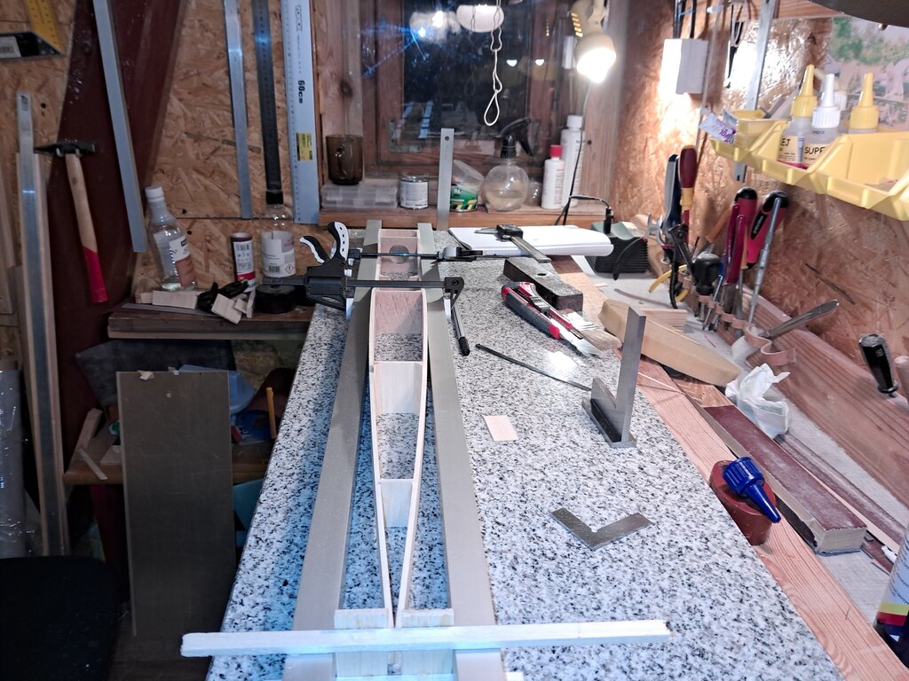

Ares Opublikowano 7 Marca Autor Opublikowano 7 Marca Coś tam raz na jakiś czas grzebię ale jak pogoda ładna to się lata. Ale kadłuby już wykonane i bowdeny też wklejone. Stateczniki pionowe wstępnie wykonane. Nie za wiele tego jest ale troszkę do przodu. 2
