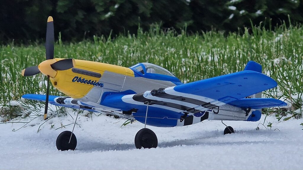

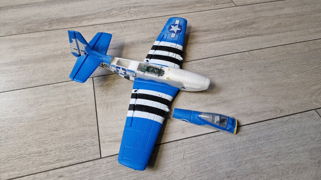

Ta odpowiedź cieszy się zainteresowaniem. robertus Opublikowano 26 Listopada 2023 Ta odpowiedź cieszy się zainteresowaniem. Opublikowano 26 Listopada 2023 Taki maluch a sprawia dużo radości. Samolocik jest ze stabilizacją 6-cio osiową i w tym trybie lata właściwie sam. Utrzymuje wysokość mocno ogranicza wychyły sterów no i stabilizuje. Tryb pośredni daje więcej swobody, ale nadal, pętli sie nie zrobi. Można tez wyłączyć stabilizację, ale wtedy samolot staje się bardzo czuły i nerwowy. Pierwsze co to wrzuciłem wymiary modelu do programu i wyszło mi, że środek ciężkości powinien być na 30mm a nie na 34 jak fabrycznie się wyważa. Przy tak małej cięciwie to spora różnica. Nic dziwnego, ze jest model jest narowisty w trybie manualnym. Ustawienie zweryfikowałem oblotem i faktycznie da się nim latać w manualu bez stresu. Dodatkowo trzeba wytrymować mechanicznie ster wysokości bo model ma tendencję do zadzierania nosa, a trymerka nie starczyło. W trybie max stabilizacji zaryzykuję tezę, że nawet początkujący pilot da mu radę. Miałem nie zakładać wątku bo to dość popularne modele, ale może komuś się przydadzą moje obserwacje 5

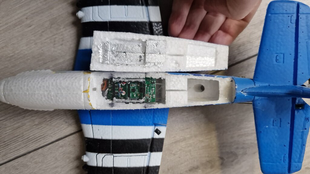

robertus Opublikowano 11 Grudnia 2023 Autor Opublikowano 11 Grudnia 2023 Chwilowy zastój z dużym Mustangiem to przerobiłem malucha. Odciąłem górę. Cały układ jest zamontowany do góry nogami pod kabiną, więc przymocowałem go do kawałka vivaku. Podobnie silnik jest montowany od spodu. Dorobiłem garb. Najpierw miał być cały z vivaku, ale okazało się, że jest cięższy niż piankowy, więc ostatecznie go przyciąłem tylko do kabiny. Kalki są od modelu redukcyjnego 1:32 techmoda Dołożyłem na oko 7gramów ołowiu w nos aby się wyważał na 29-30mm Latać będzie bez podwozia. Do lotu waży 78 gramy. Przed przeróbką ważył 64g dolotu. Sporo przytył jak na takie maleństwo. 2

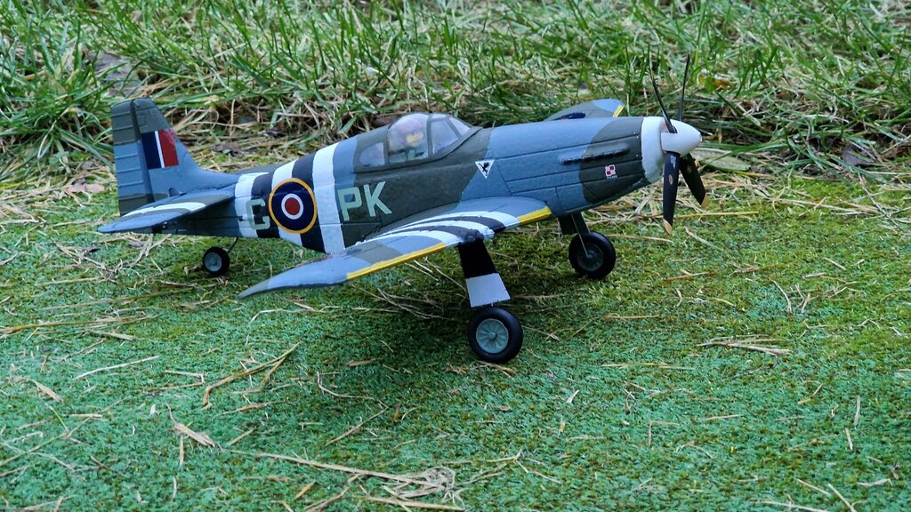

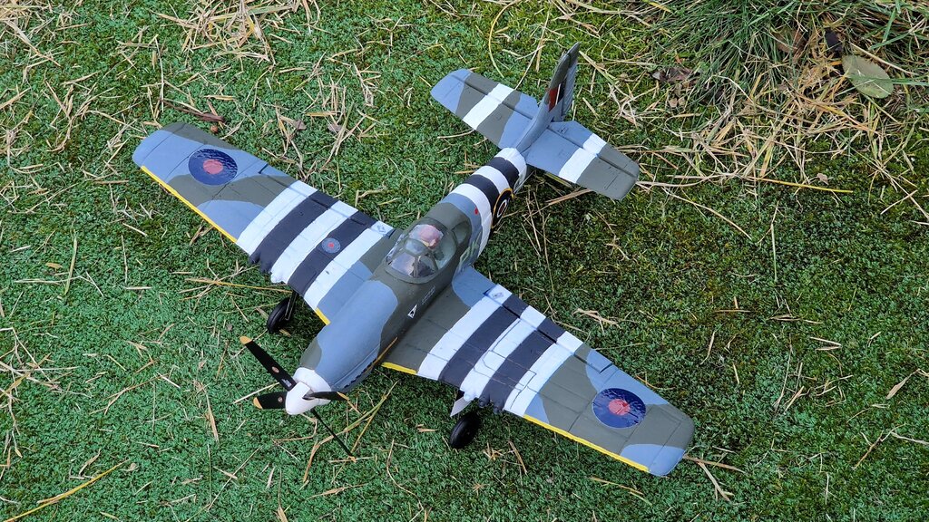

Ta odpowiedź cieszy się zainteresowaniem. witk45 Opublikowano 29 Stycznia 2024 Ta odpowiedź cieszy się zainteresowaniem. Opublikowano 29 Stycznia 2024 Witam. Może to nie Mustang ale za to też Volantex. Ja poszedłem w Spitfire i górę wziął patriotyzm lokalny. Dywizjon Poznański 302. ? Zabawa przednia. Polecam. Pzdr 4 1
