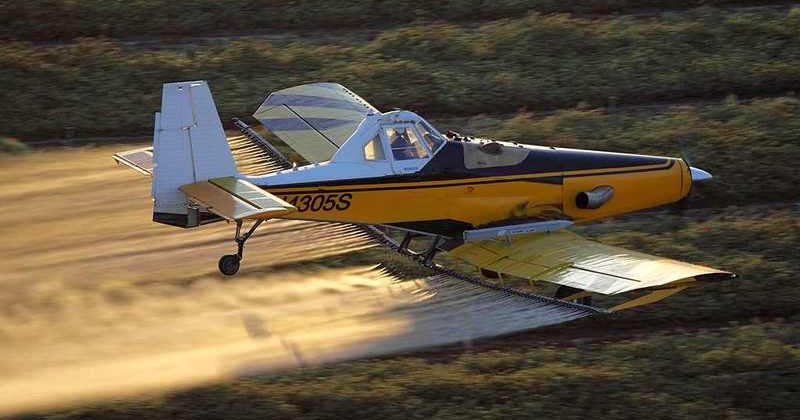

robertus Opublikowano 27 Grudnia 2023 Udostępnij Opublikowano 27 Grudnia 2023 Czy ktoś próbował, lub wie jak zrobić efekt oprysków przez samolot rolniczy? Taki po całej szerokości skrzydła. Odnośnik do komentarza Udostępnij na innych stronach Więcej opcji udostępniania...

robertus Opublikowano 27 Grudnia 2023 Autor Udostępnij Opublikowano 27 Grudnia 2023 Tak myślę, że ze "zrzutem wody" to jest łatwiej bo jest to z jednego punktu. Podobno mąka daje radę. Chciałbym osiągnąć efekt ja na zdjęciu, żeby oprysk był po całości skrzydła. Odnośnik do komentarza Udostępnij na innych stronach Więcej opcji udostępniania...

RobRoy Opublikowano 27 Grudnia 2023 Udostępnij Opublikowano 27 Grudnia 2023 1,5 m to już sporo -najlżejszy byłby "dym" z jakiegoś ustrojstwa rozprowadzony rurkami tak jak w oryginale.. i to czarny żeby było widać z daleka, albo woda i pompka taka jak w holterze - ciśnie powietrze do zbiornika i wypycha płyn rurkami tak jak w zraszaczu w ogródku.... albo płyn i jakiś spieniacz - wymieszanie w odpowiednim momencie wypchnie wodę ze zbiornika. Może jeszcze ...Pepsi i jakieś drażetki podobno są które ja mocno spieniają ... ? . Jeszce naście pomysłów podsuną koledzy i coś wybierzesz . Odnośnik do komentarza Udostępnij na innych stronach Więcej opcji udostępniania...
