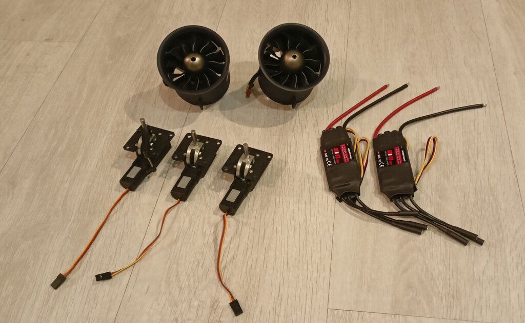

Fiflet Opublikowano 9 Stycznia 2024 Opublikowano 9 Stycznia 2024 Cześć, spodobał mi się samolot jak w tytule, jeszcze nie oblatałem FanTrainera więc podchodzę do tego powoli. Miał być B737 ale rozmyślając uznałem że to nie jest to. Kompletuje sobie wyposażenie, szukam planów. Planuje tu użyć 2x edf 70mm. Liczę tutaj na małe obciążenie powierzchni nośnej więc i małą wagę. Rozpiętość planuje 1700mm tak jak w modelu freewingowym. To co już mam: To będzie długa relacja, chciałbym żeby móc nim polatać w te wakacje. Zobaczymy co z tego wyjdzie?.

Fiflet Opublikowano 9 Stycznia 2024 Autor Opublikowano 9 Stycznia 2024 Wybrałem turbiny na 4s. Liczę na 2,8-3kg ciągu a model miałby ważyć 3-3,5kg. Wyposażenia jeszcze nie wybrałem w całości więc ciężko powiedzieć. Z najważniejszych rzeczy brakuje: planów, serw, odbiornika i jednego akumulatora bo jeden już mam(3000mAh). Wrzuciłem na wagę rzeczy ze zdjęcia i wyszło 740g.
robertus Opublikowano 9 Stycznia 2024 Opublikowano 9 Stycznia 2024 Zrobiłem takiego A-10, tylko bez podwozia i z jednym EDF, pakiet też 3000mAh 4S. Model do lotu ważył 2150g. Tak orientacyjnie możesz dołożyć do tego resztę wyposażenia dla EDF, podwozie, wzmocnienie dla gondoli, wzmocnienie dla podwozia i samo podwozie.. no 3,5kg, 3,7kg jest bardziej prawdopodobne, ale to i tak lżej niż model freewinga. Strzelam oczywiscie.
Fiflet Opublikowano 9 Stycznia 2024 Autor Opublikowano 9 Stycznia 2024 Mniej więcej zakładając wagę 2150g na jednym edf to u siebie musiał bym dodać: Akumulator = 302g ESC + EDF + Podwozie = 481g Co daje razem 783g, wiadomo że do tego dojdzie jeszcze reszta podwozia, kółka, wzmocnienia pod podwozie... Gdyby z dodatkową waga zamknąć się w 1kg to waga 3,5 kg jest możliwa.
