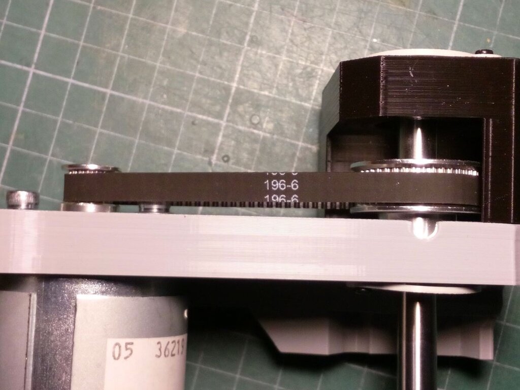

Ta odpowiedź cieszy się zainteresowaniem. Slawomir Opublikowano 14 Stycznia 2024 Ta odpowiedź cieszy się zainteresowaniem. Opublikowano 14 Stycznia 2024 Witam może komuś się przyda. Ja już wydrukowałem. Piła stołowa https://www.youtube.com/watch?v=Drku6NnVxvs Piła ukosowa https://www.youtube.com/watch?v=BRVIRDc7A9g&t=654s W projekcie piły ukosowej w opisie jest błąd. Big timing pulley (36T W6 B8) ma być 40T zębów nawet w wersji drukowanej w pliku jest 40T. I pasek 200mm nie umożliwił mi uzyskanie naciągu. Pasuje idealnie 196mm. Szlifierka https://www.youtube.com/watch?v=4oW7v8VjrQ4&t=207s Szlifierka taśmowa ta jest na prawdę super https://www.youtube.com/watch?v=2DT_5vDQrmY Pozdrawiam Sławomir 6 1

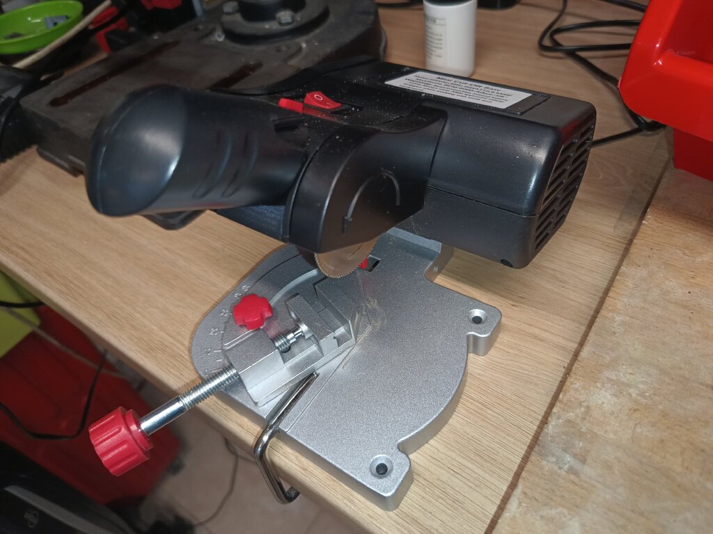

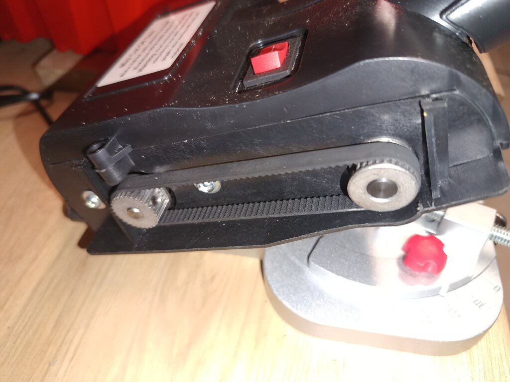

young Opublikowano 24 Stycznia 2024 Opublikowano 24 Stycznia 2024 2 godziny temu, Slawomir napisał: Średnia wychodzi około 120 Za 199 można kupić podobną, metalowa podstawa, i środek. Moc 90 W 220 V. Mój egzemplarz nie ma luzów i jest cicha. Dlatego kupiłem a.nie drukowałem . Za dużo zachodu aby zamawiać wszytko na sztuki i czekać. Poniżej fotki dla porównania. (Aczkolwiek podziwiam że się robi samemu) ale.dla.mnie nie zawsze warte czasu. A i ma dodatkowe zabezpieczenie przed przypadkowym uruchomieniem!!
MarceliSzpak Opublikowano 24 Stycznia 2024 Opublikowano 24 Stycznia 2024 Widziałem Twój temat i myślę że dla moich potrzeb będzie odpowiednia. Przekonałeś mnie do zakupu. Druk 3D daje sporo nowych możliwości, jest dużo ciekawych projektów.
young Opublikowano 24 Stycznia 2024 Opublikowano 24 Stycznia 2024 Informacja do zdjęcia powyżej: Pasek zębaty ma osłonę którą została zdjęta do zdjęcia .

Ryszard_I Opublikowano 29 Stycznia 2024 Opublikowano 29 Stycznia 2024 Wracając do piły ukosowej. Dostałem od chińczyków piły tarczowe i pozostałe brakujące elementy. Chciałem to dzisiaj skończyć ale okazuje się, że pasek GT-2/200 jest za długi i mocowaniem silnika nie ma szans go naprężyć. Konstruktor zaleca koła 36T oraz 16T, jednak to nie zadziała. Albo zmienię koło 16T na 20T albo kupię pasek 188mm.
young Opublikowano 29 Stycznia 2024 Opublikowano 29 Stycznia 2024 45 minut temu, Ryszard_I napisał: Chciałem to dzisiaj skończyć ale okazuje się, że pasek GT-2/200 jest za długi i mocowaniem silnika ........ właśnie dlatego kupiłem gotową, ale życzę abyś szybko się uporał i daj fotkę jak wyszła
Slawomir Opublikowano 29 Stycznia 2024 Autor Opublikowano 29 Stycznia 2024 Cześć. Pisałem o tym w pierwszym poście! W projekcie piły ukosowej w opisie jest błąd. Big timing pulley (36T W6 B8) ma być 40T zębów nawet w wersji drukowanej w pliku jest 40T. I pasek 200mm nie umożliwił mi uzyskanie naciągu. Pasuje idealnie 196mm. Nawet dałem zdjęcie! Pasek 196 i koło 40T Pozdrawiam Sławomir 1
Slawomir Opublikowano 30 Stycznia 2024 Autor Opublikowano 30 Stycznia 2024 Aliexpres. Zakupiłem różne długości i dopasowałem. Koło duże zębate użyłem 40T. Pozdrawiam Sławomir
japim Opublikowano 30 Stycznia 2024 Opublikowano 30 Stycznia 2024 W dniu 24.01.2024 o 18:57, young napisał: Za 199 można kupić podobną, metalowa podstawa, i środek. Moc 90 W 220 V. Mój egzemplarz nie ma luzów i jest cicha. Dlatego kupiłem a.nie drukowałem . Za dużo zachodu aby zamawiać wszytko na sztuki i czekać. Poniżej fotki dla porównania. (Aczkolwiek podziwiam że się robi samemu) ale.dla.mnie nie zawsze warte czasu. A i ma dodatkowe zabezpieczenie przed przypadkowym uruchomieniem!! Biorac pod uwage, ze mozna taka maszynke wyrwac obecnie za ok 170zl to wydruk za 120 slabo wychodzi. Oczywiscie jak ktos ma duzo wolnego czasu to moze to ma sens. https://pl.aliexpress.com/item/1005005870261700.html a mini szlifierke tasmowa tez mozna wyrwac w tej cenie https://pl.aliexpress.com/item/1005006076776869.html podaje jakby komus sie podobaly takie narzedzia - a nie mial drukarki, albo checi bawic sie w drukowanie.
